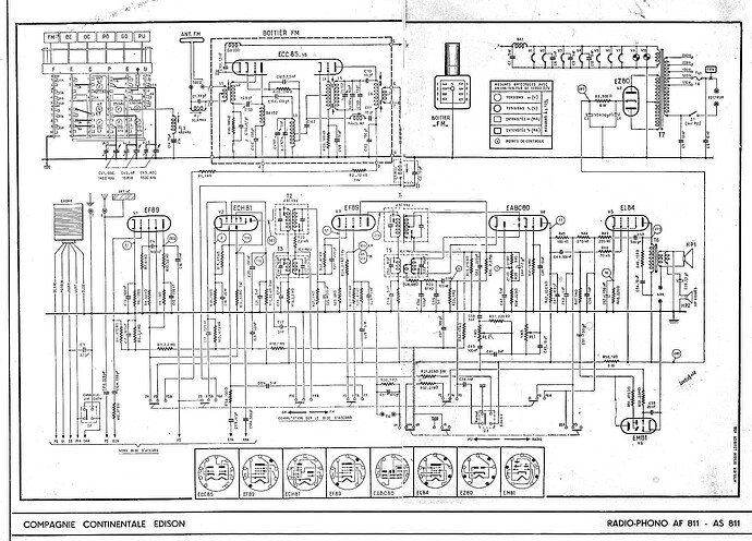

Vu la météo affreuse, je me suis lancé sur la restauration d’une TSF avec FM à savoir un Sonora perfection 721. Il est équipé des lampes: ECH81, EF89, EF89, EABC80, ECC85, EL84, EZ80, EM81. Il a été bricolé auparavant et la position des lampes me paraît suspecte auriez vous leur ordre dans la chaîne du poste. De plus quelqu’un possèderait-il un scéma de poste avec ces lampes? D’avance merci.
qq recherches dans le grand livre
on a le schema du modele avec platine TD
si tu mettais les liens au lieu du fichier cela gagnerait pas mal de place ![]()
Merci pour vos réponses je vais imprimer ces schémas qui vont bien m’aider. Bonne fin de journée.
