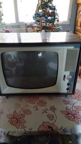

Bonjour voici ce radiola rt4834 b/02 apparemment de 1964 un Philips lui ressemble beaucoup mais je ne trouve pas de schéma aucun transfo merci pour vos renseignements
Je pense que le châssis doit être le même que l’un de ces deux:
TF2326
TF2339:
c’est le Philips TF 1934; je vous met le schéma du 1932
TF1932.pdf (1,1 Mo)
Bonjour merci beaucoup
@Bozec
@Gege2
quand vous récupérez des schémas , penser a les mettre dans la fiche correspondante
et si le schéma est utilisable pour plusieurs modèles indiquez le dans la case commentaires des modèles concernés :wink:
Les schémas doivent être proches mais je pense que celui du TF2326 est plus proche du TF1934 (=RA4834) car ils sont de la même année (1963) et étaient tous les deux équipés UHF d’origine, contrairement au TF1932 qui date de 1961 et était adaptable UHF après-coup.
Aucun de ces appareils n’a de transfo d’alimentation, c’était le cas de tous les TV Philips / Radiola avant leur transistorisation partielle à la fin des années 60.

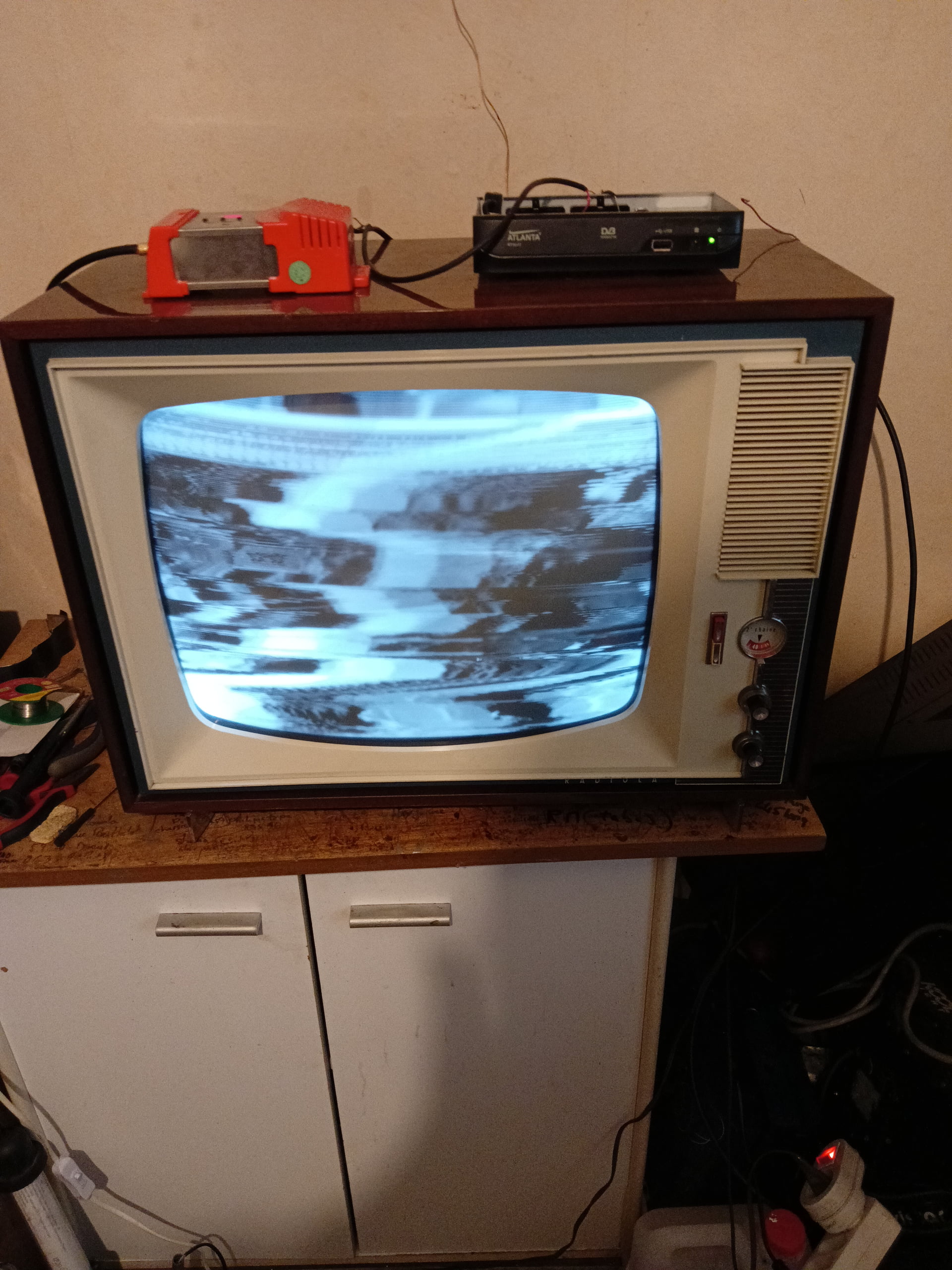

Voilà les amis mon TV est reparti pour des années le radiola rt 4834 a resucite
Voilà plus qu’à le mettre en SECAM bon bah il c’est produit une bizarrie un trait vertical blanc en zigzag de quelques secondes puis plus de HT au crt ? Aie la pl500 a dû lâcher
A mon avis secam ce n’est le bon terme pour un téléviseur noir et blanc.
Disons que tu veux le mettre en norme L ou L’.
Oui effectivement a cette époque on ne disait pas SECAM c’est mon transcoder qui m’envoie du pal
Pas une question d’époque, mais d’appellation commerciale depuis l’arrivée de la TV couleur.
Pal ou Secam sont les procédés d’encodage des signaux couleur, ce dont un téléviseur noir-blanc se fout éperdument.
Par contre la modulation du signal video en positif avec du son en AM selon les normes françaises E, L et L’ ou la video modulée en négatif avec le son en FM à 5,5 MHz selon les normes européennes B et G sont importantes pour un téléviseur noir-blanc s’il n’est pas multistandard.
les normes, indépendamment du système couleur
