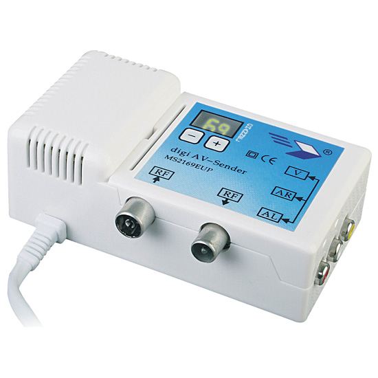

Pour éviter un gros travail de conversion en moniteur, vous pourriez utiliser un démod TNT, puis un transcodeur PAL —> SECAM et enfin un modulateur capable de générer du SECAM L comme celui proposé par Go-Tronic (photo)

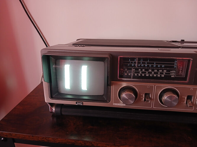

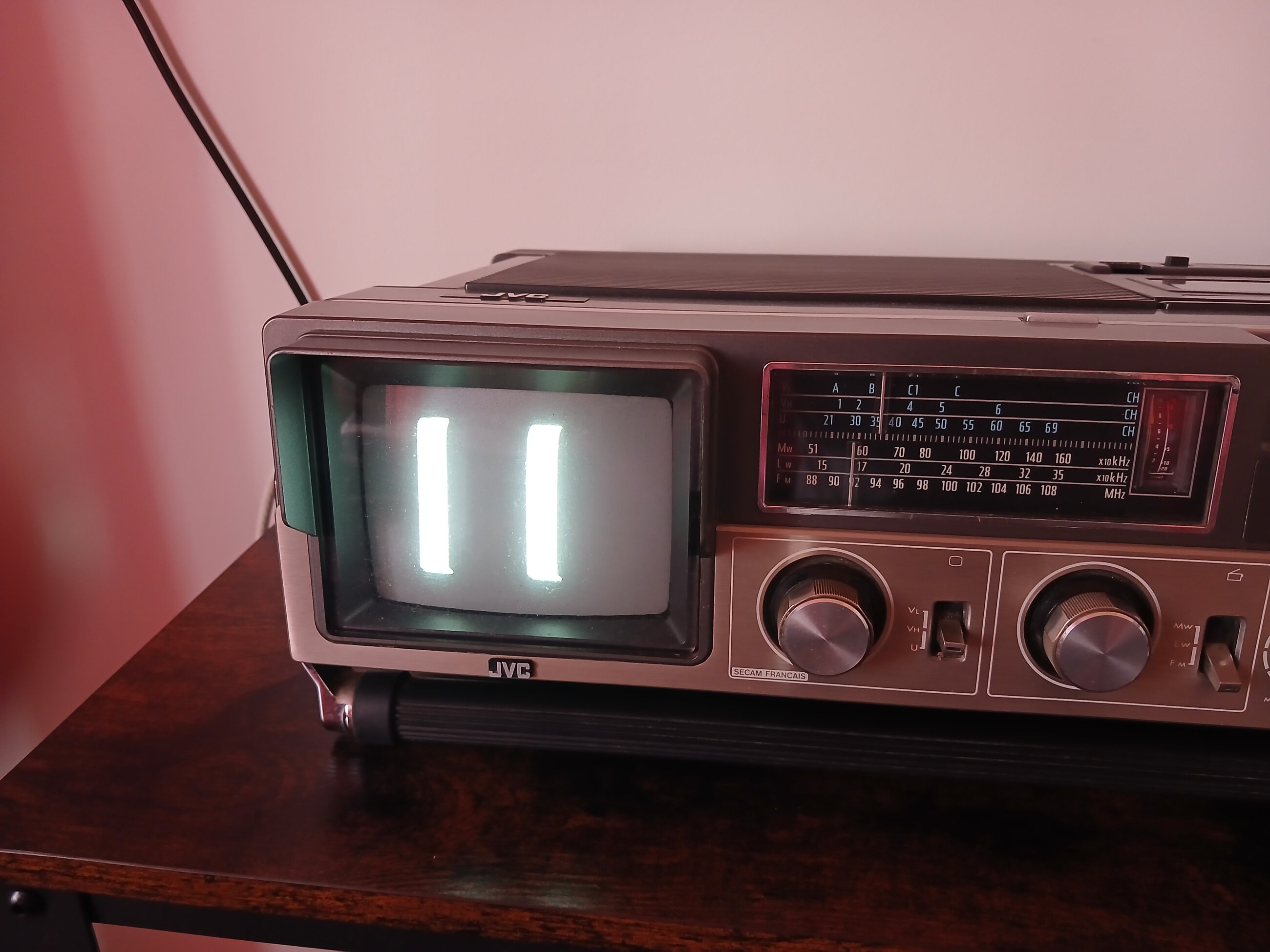

bonjour jérome j’ai un petit probléme de réglage au niveau du engel ! je viens de le changé mais impossible d’avoir une image
maintenant 2 barres blaches
c’est bon j’ai trouvé ! que du bonheur !!!
