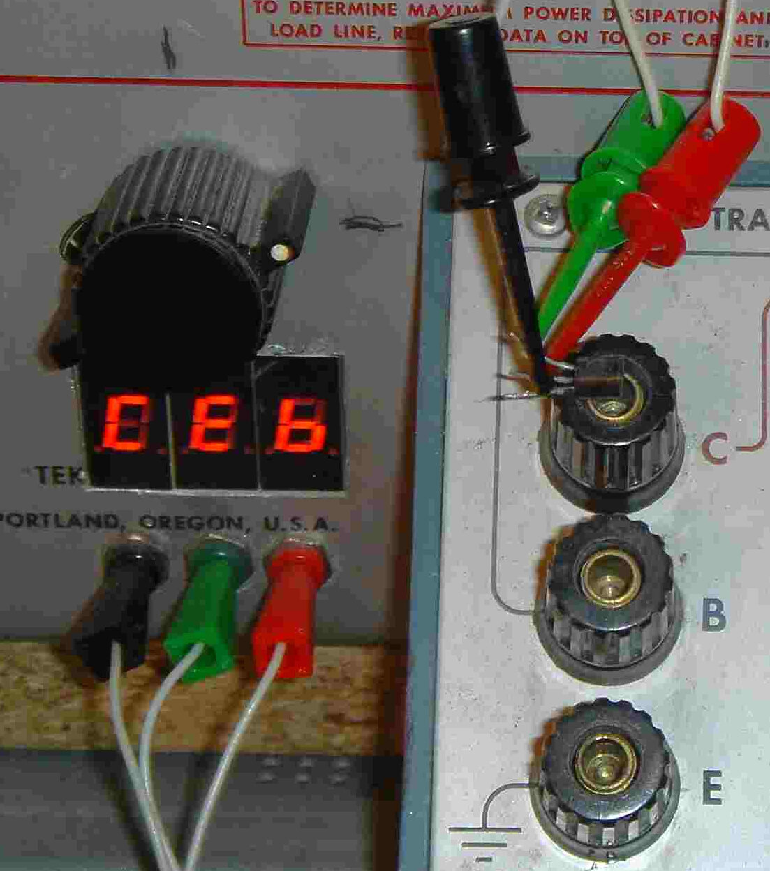

Bonjour, j’aimerais me construire un testeur de transistors, mais pour cela je suis à la recherche d’un commutateur à 3 circuits et 6 positions. J’ai beau chercher je ne trouve rien. Si quelqu’un a un plan…

Ca se trouve sur le net, chercher avec 3P6T ( 3 pole 6 throw = 3 poles 6 positions ).

J’ai trouvé et commandé sur Aliexpress, n’ayant rien trouvé chez nous.

ça aurai pu se « faire soi même » avec un commutateur à galettes, en empilant le nombre adéquat de galettes (c’est vieillot, et plus encombrant, que ce qu’on fais de nos jours, mais c’est bricolable avec des blocs de bobinages de vieux postes, dépouillés, et modifiés )

On peut utiliser un commutateur 3 circuits 12 positions.
Le bouton fera des tours complets mais ce n’est pas un problème.
Si on veut un affichage, il faut une galette supplémentaire.
Et finalement cela c’est terminé avec un commutateur 12 positions, des relais et pas mal de diodes.
