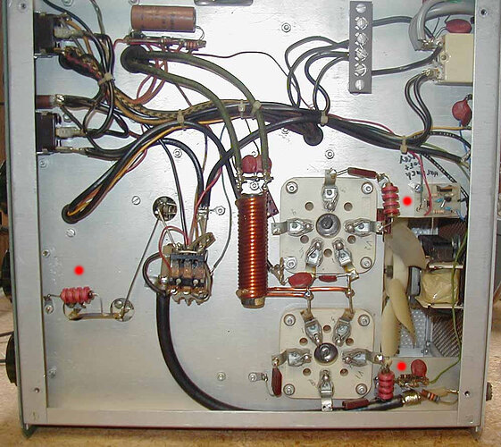

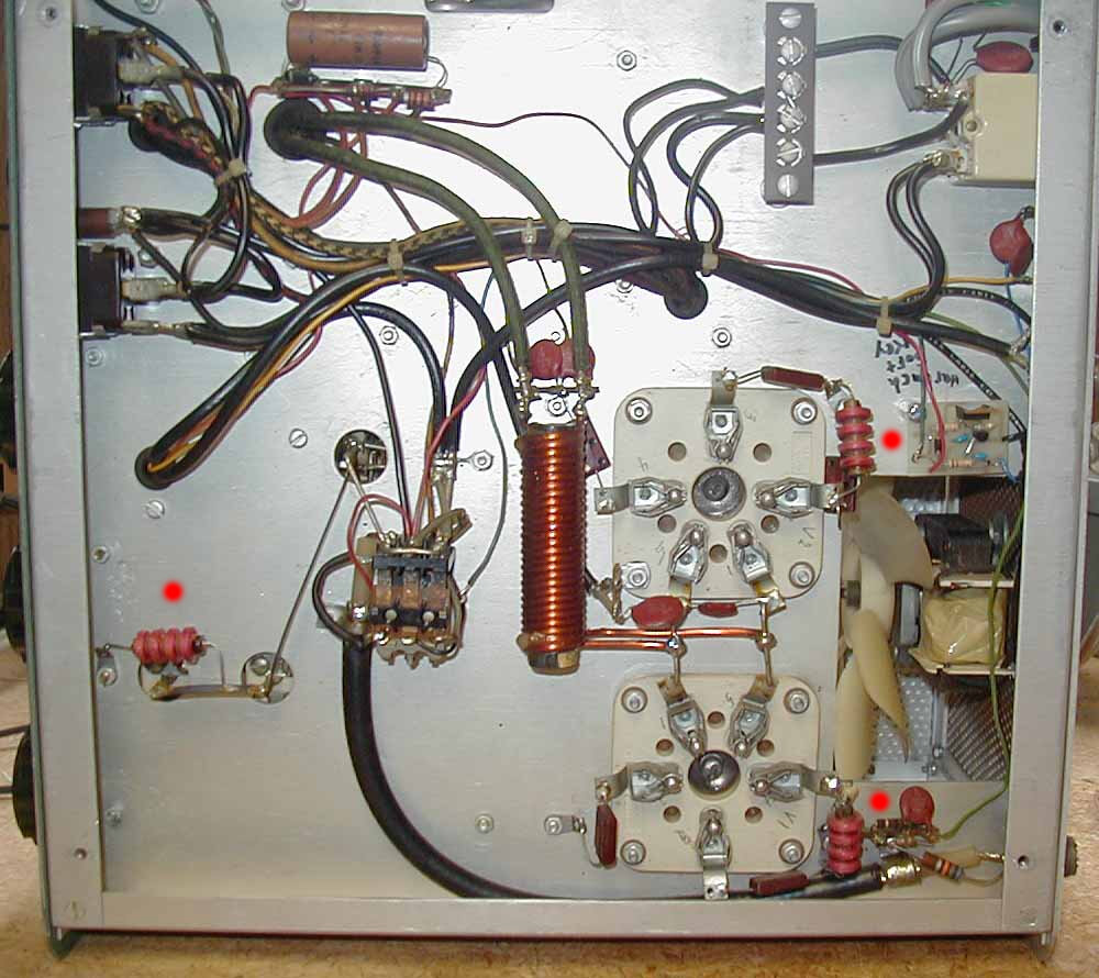

Quel marque et modèle d’ampli ??
Normalement, on n’utilise pas ce genre de self en sortie d’un ampli.
Ou, plus précisement, en sortie de l’étage de puissance.
C’est plutôt dans la gamme du µH.
Cellule de Boucherot !!
Sur un ampli HF à lampes, difficile de se passer de la self de choc, surtout si l’étage de sortie n’est pas en push pull, à moins de faire un couplage de sortie à deux enroulements séparés, ou à prises.
sur un sb220 il y a clairement une choc en sortie, de 2mH je pense , bien que ce ne soit pas documenté. Il y a egalement une ou deux selfs de choc en retour de grille à la masse mais j’ai viré, fait un strap.
Ah oui, je pensais à un ampli audio.
Evidement, pour un ampli HF, ce n’est pas la même chose !
