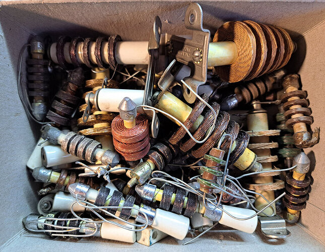

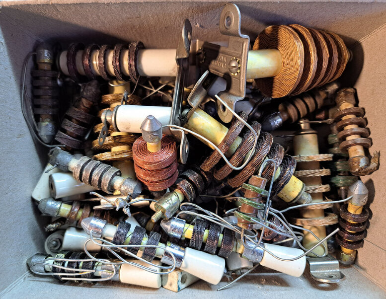

Une photo de la chose aiderait, on a tous des trucs et des machins qui pourraient dépanner.

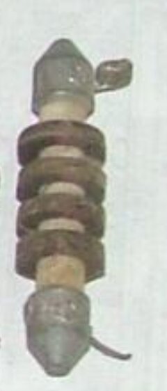

c’est cela a l’origine
en moderne il y a cela
document TSF RADIO

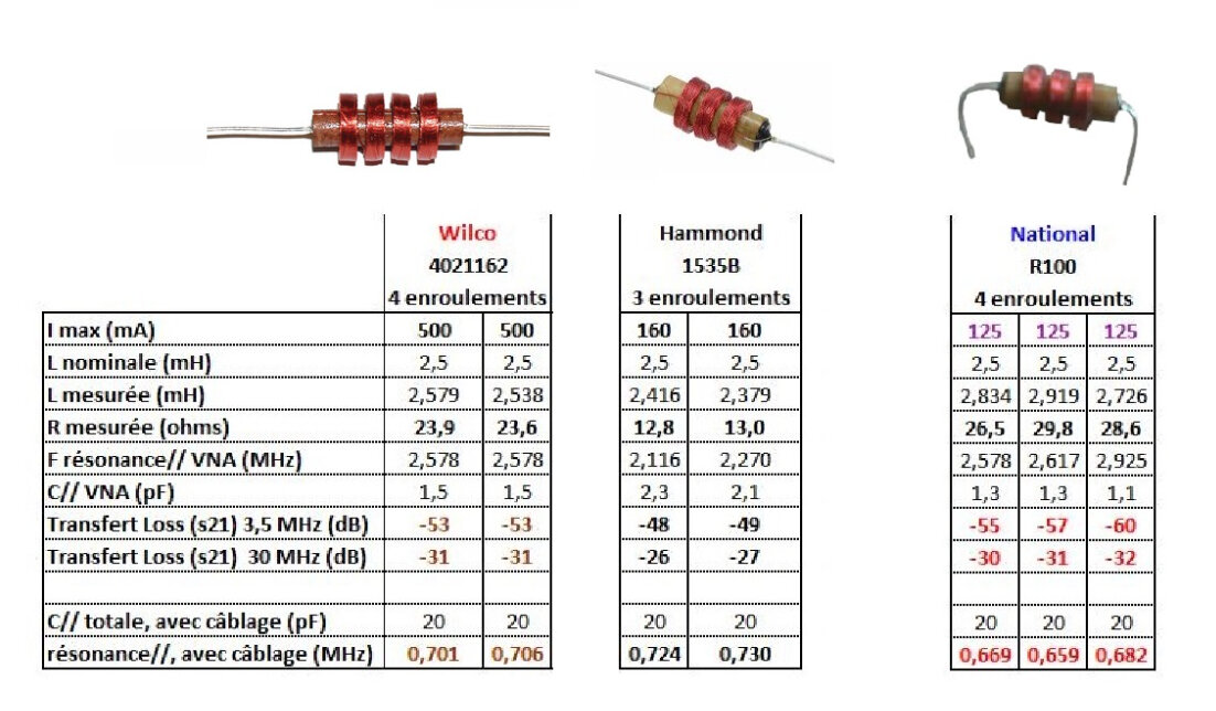

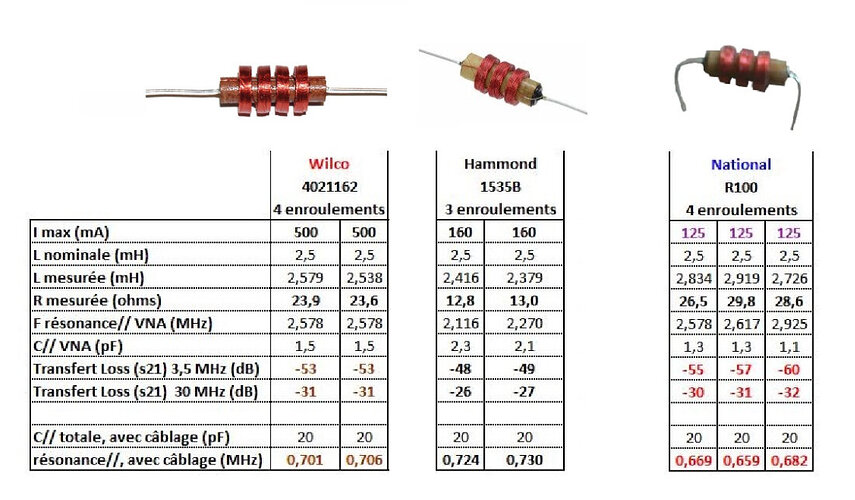

Merci de ces précieuses infos Bon, ça existe autrement qu’en National, je vais regarder Wilco et Hammond, si ce n’est pas trop cher. Sinon, j’ai une bobineuse à compte tours, pas nid d’abeille, mais la main donnera les oscillations…hi. J’ai toutes sortes de supports, bakelite, teflon, steatite…à mon âge on a entassé…hi mais plus de R100.

Pour les chocs , il y a Hammond au US, au US quand même.

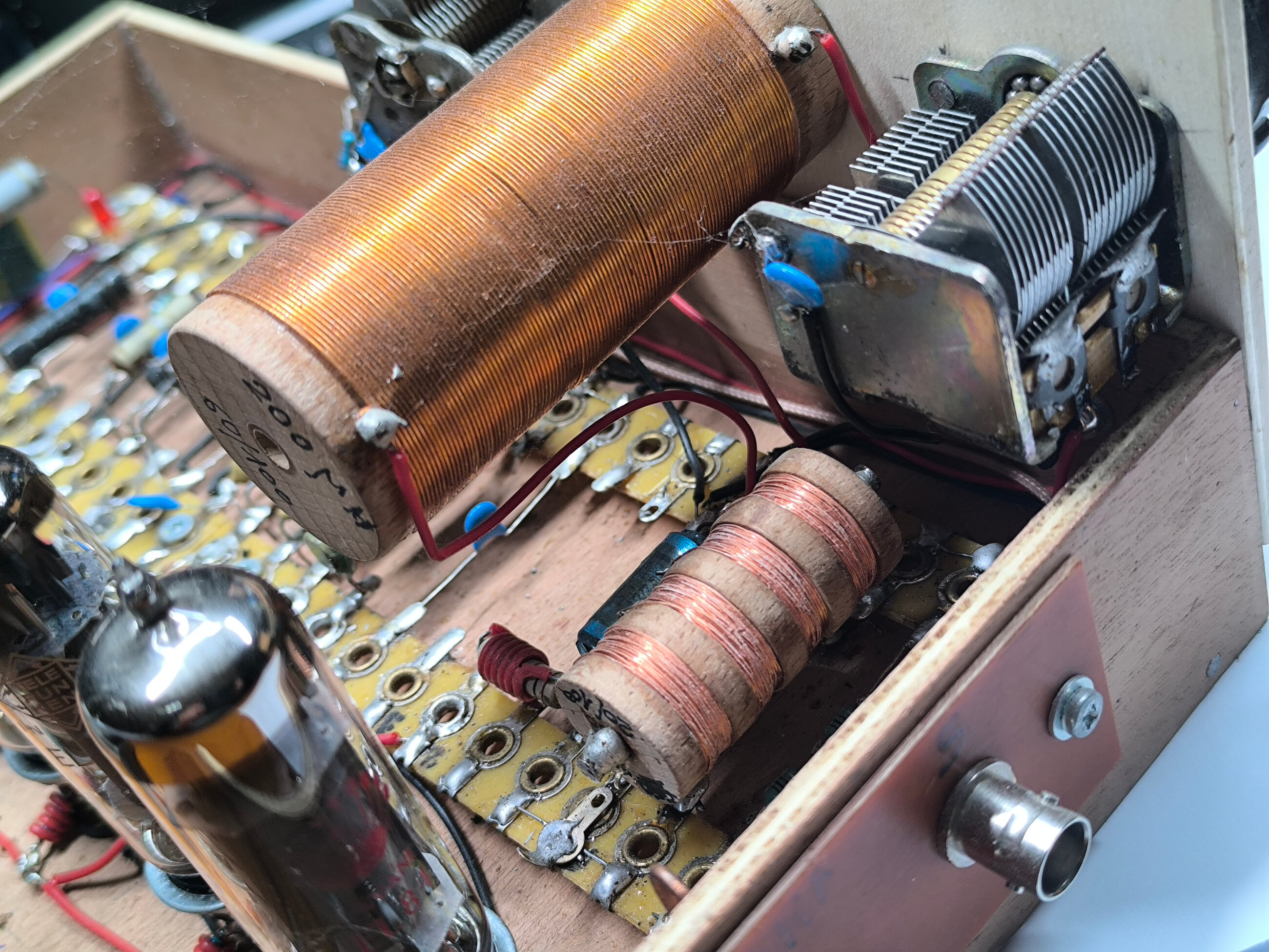

Ou bien la bobiner , j’utilise un mandrin en bois de manche de pioche, et réalise des gorges au tour, (ou à la perceuse ) les différentes valeurs de chocs sont pour éviter la résonnance globale (Calculette en ligne) fil de 0.2, ça fait de l’ordre de 4mH sous 300mA. C’est pour un petit ampli 160/80m de 60W . Bon courage
Bobines d’arrêt RF (Série 1500-1521) - Hammond Mfg.
