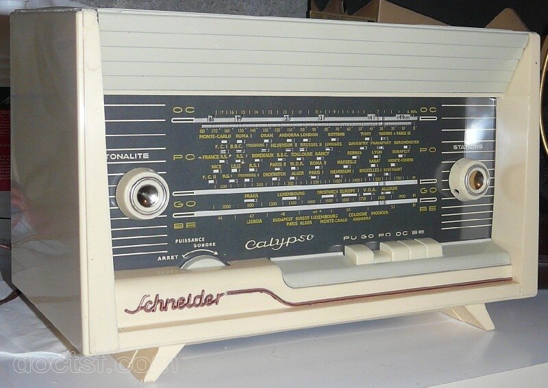

Bonjour à tous, voulant fignoler un Calypso restauré, je recherche le sigle Schneider ou le moule pour le refaire( j’ai vu quelque part un forumeur qui l’avait réalisé, mais je ne retrouve plus le sujet !!!)

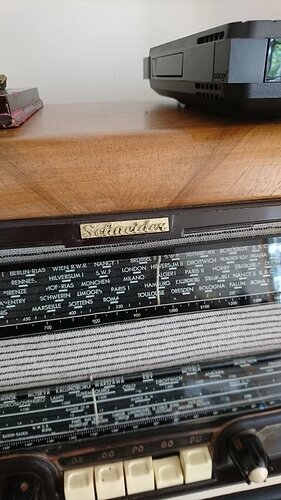

bonsoir
si c’est de ce logo dont tu veux parler demande a Bernard39 si il peut toujours le faire car c’est lui qui m’avait fait celui-ci

Bonjour Arpete39, j’ai eu l’occasion de refaire plusieurs modèles de logos dont ce modèle du Calypso,
qui a très souvent perdu le haut du « S » dans le chiffon de la ménagère, j’ai fait un article intitulé " Moulage d’un LOGO", le 23/11/2011 sur le Forum de Radiofil dans la rubrique " Renseignements TSF et Audio. Je vous invite à le consulter en saisissant dans la fenêtre « Recherche ».
Il faut avoir 1 ami dentiste pour faire le moule avec sa résine d’empreintes pour prothèses sur un modèle en bon état.
Par principe je ne prête plus mes objets, car j’en ai qui ne sont jamais rentrés à l’atelier, mais si vous n’êtes pas trop pressé je veux bien vous en faire 1 en résine quand j’aurai un moment, laissez moi vos coordonnées.

Je ne sais pas si tu te rappelles, mais tu m’avais bien aidé à restaurer mon Schneider Calypso il a quelques années. Ravi d’avoir de tes nouvelles !
D’ailleurs la photo 3 messages plus haut vient de mon site…
http://jmboistard.free.fr/index.php/restauration-poste-tsf-schneider-calypso
Voir la dédicace à la fin de l’article :wink:

Le « S » manquant sur le logo du Schneider Calypso est aussi célèbre que la pointe manquante sur celui du SNR Excelsior 52 et la ménagère des années 50 a souvent les oreilles qui sifflent à cause de son chiffon à poussières…
Effectivement, c’était le cas du mien. Je l’avais refait avec un morceau de plastique découpé puis poncé à la mini perceuse.
C’est sur qu’un moule ou une modélisation pour imprimante 3D serait d’une grande utilité…

je ne suis pas équipé pour faire de la production sur ce genre de petites pièces que je réalise à
l’unité à la main, bénévolement, et il faut au moins y passer 3 fois 2h, alors c’est juste pour dépanner, si vous n’êtes pas pressé, je veux bien vous en faire un, que vous pourrez refaire mouler chez votre dentiste pour faire le second vous même.
Il n’y a qu’1 couleur des sigles qui sont en plastique gris-beige, ils sont juste surlignés à la base des lettres couleur argent pour les modèles blancs et couleur bordeaux pour les autres, il faut le faire avec 1 pinceau fin et de la peinture de modélisme, il y a toutes les teintes genre Humbrol.

je n’ai pas trop le temps de faire ces bricoles, surtout que tous les Schneiders Calypso ont perdu ce petit bout du « S », d’ailleurs j’ai fait mouler le mien sur un logo amputé et ensuite dans l’empreinte du dentiste, avec mon cutter de modélisme, j’ai creusé doucement le haut du S, c’est pas compliqué,
dans le fil plus haut, Jean-Marc à même refait son petit bout de S directement sur le poste avec de l’araldite, puis poncé, faudrait aller voir sur son site, je crois qu’il a expliqué.
