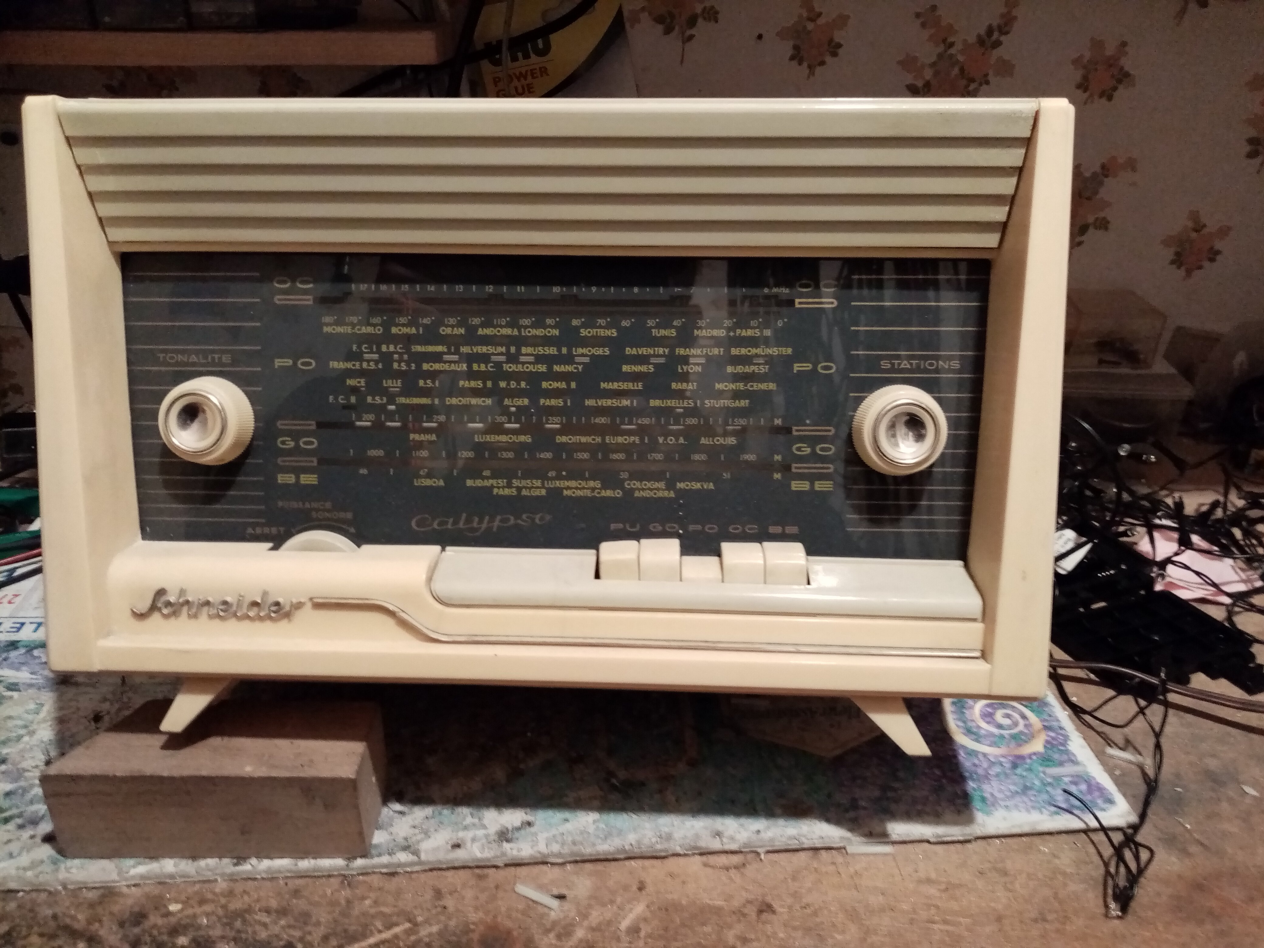

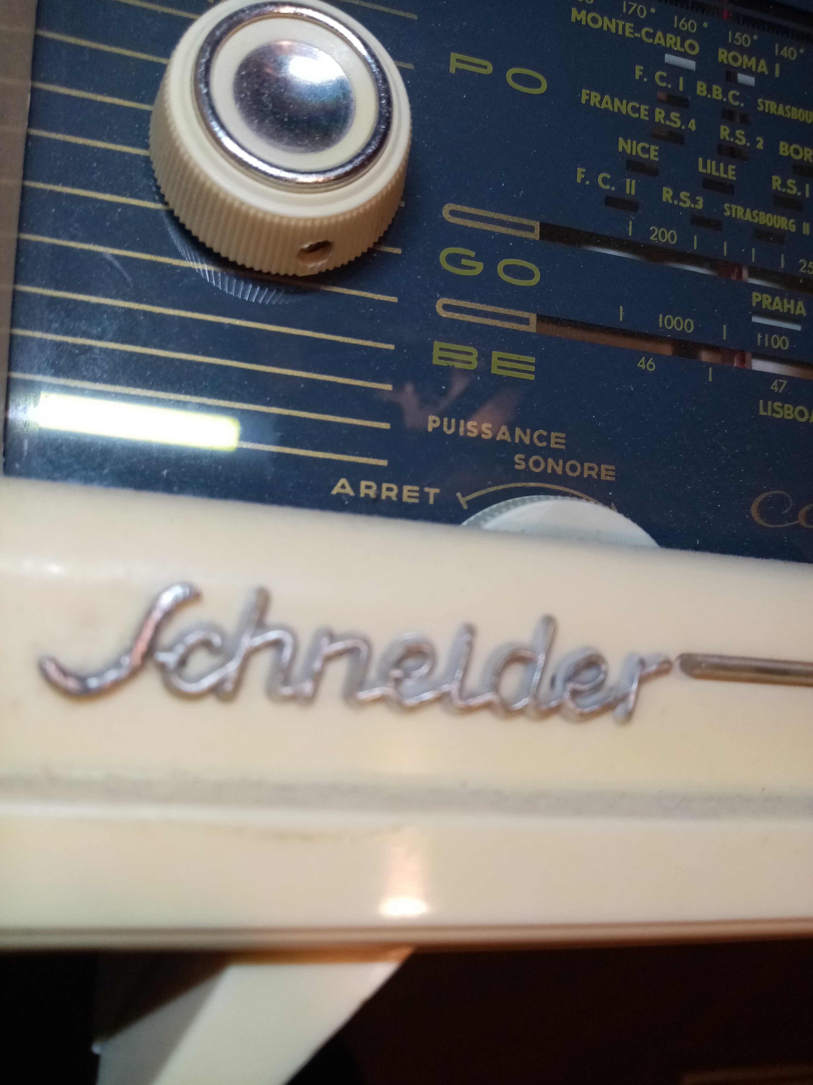

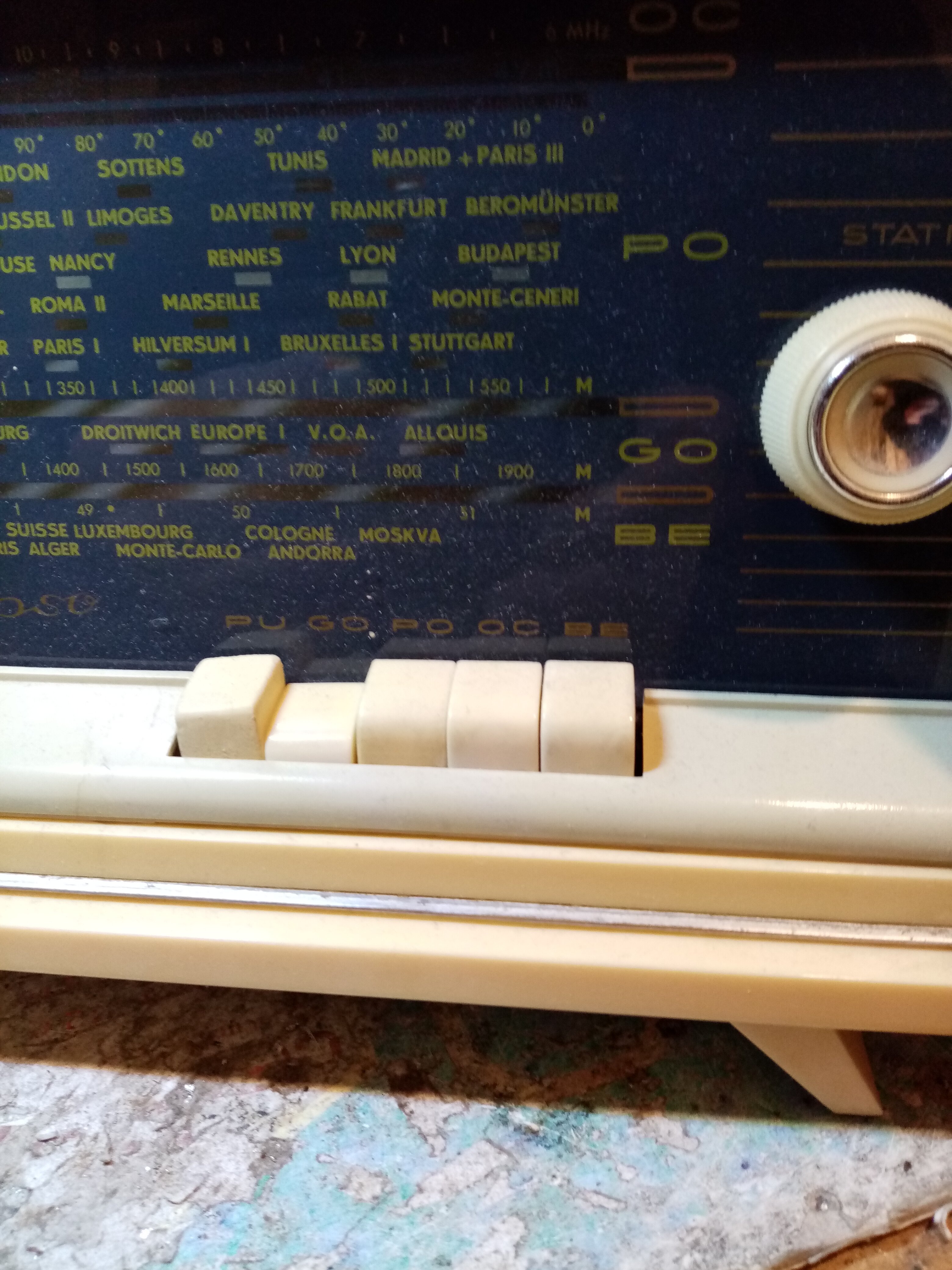

bonsoir pour le sigle calypso j’ai utiliser du fil de cuivre que j’ai étamé et collé sur le poste car pour moi il manquai aussi et je trouve que c’est très ressemblant par ailleurs j’avais les touche en mauvais état ,elle était cassés alors j’ai utilisé la méthode dentiste. j’ai fabriqué des support dans des petites cales en bois fixées sur le métal des touches, sur lesquelles j’ai collé les touches elle même ou ce qui en restait sauf une qui manquai j’en est fabriqué une en bois enduite et peinte ensuite de la même couleurs.
