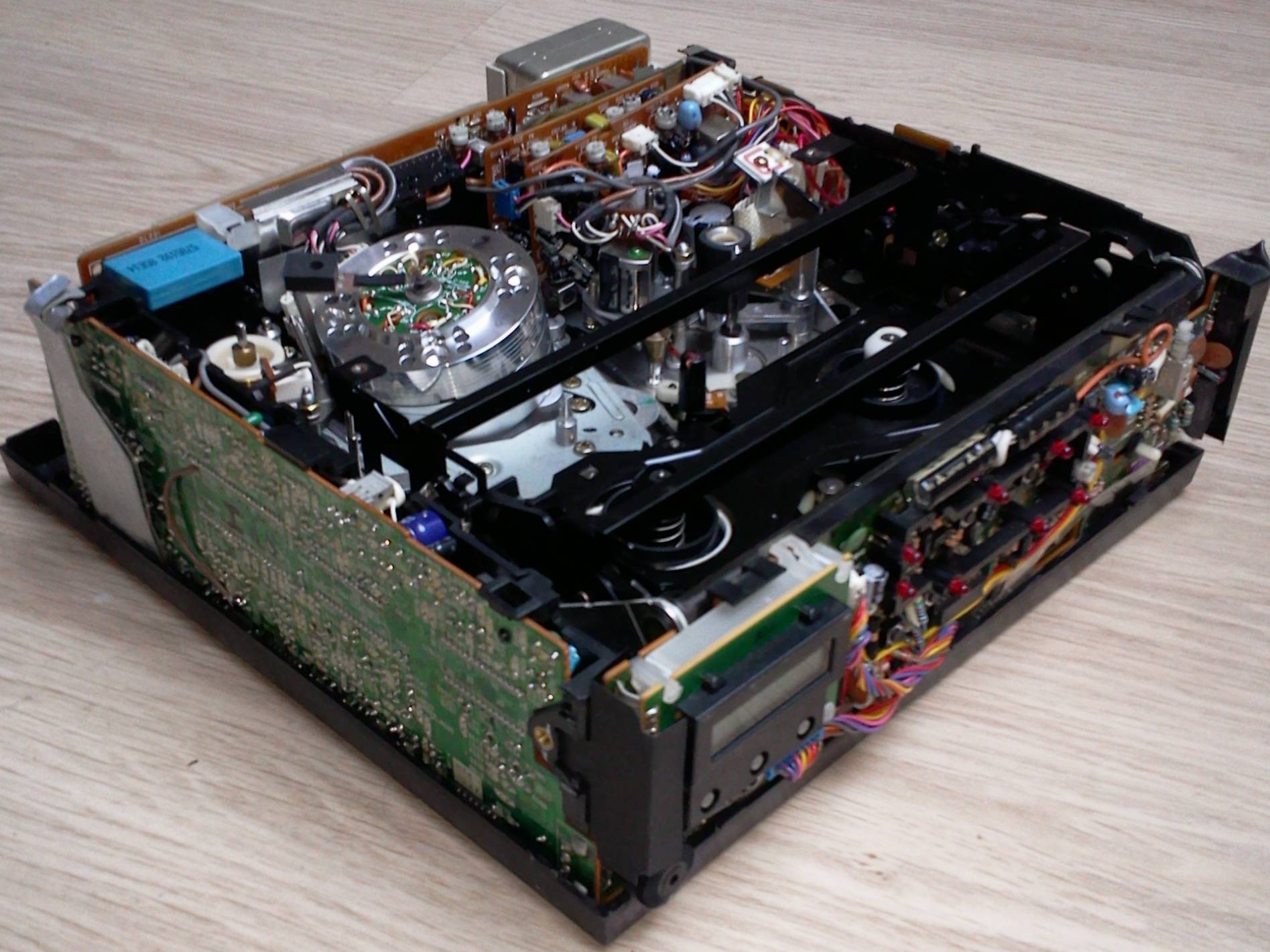

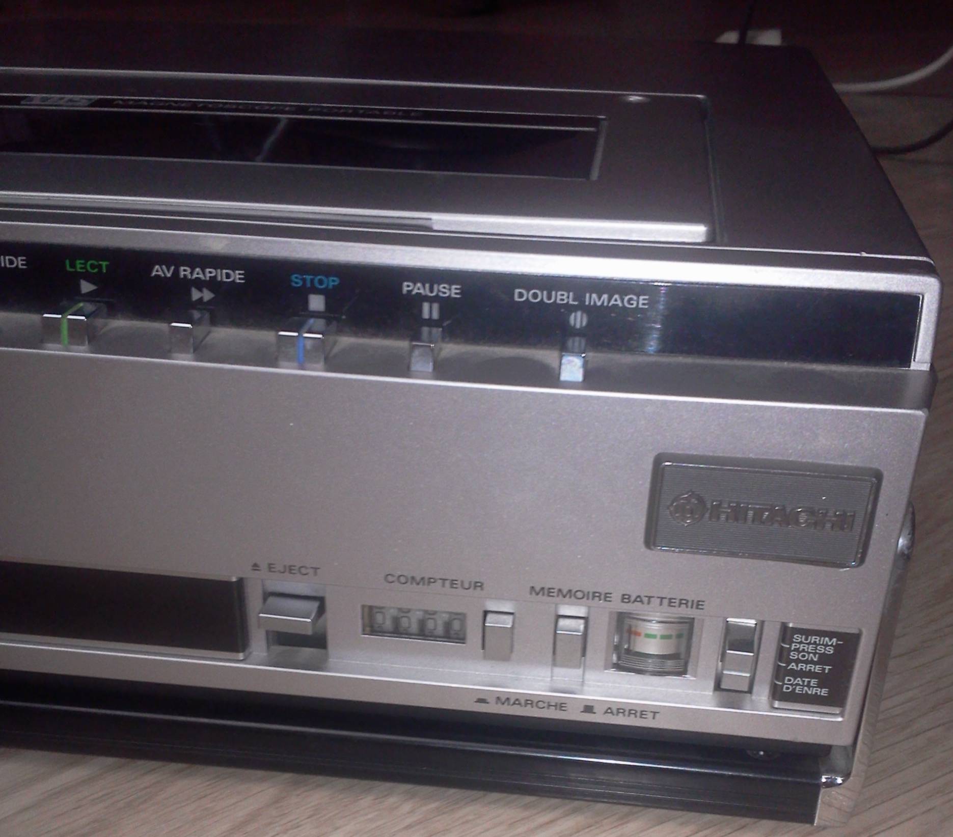

bonjour à tous,

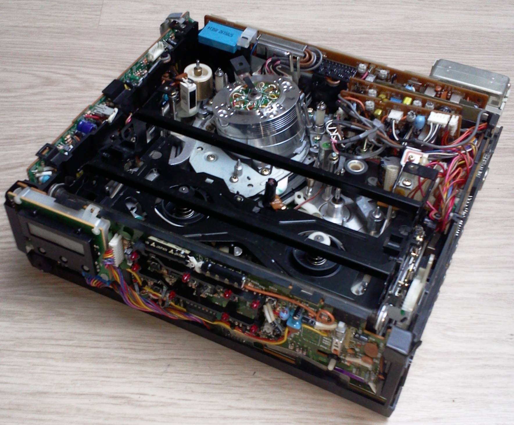

je viens de recevoir mon hitachi VT-7S
ça part assez mal : il a visiblement été démonté , et les vis ne sont pas d’origine
aucune doc technique et la technologie est de type « filasse » , avec carte imbriquées (dont une volante !!)
il ne tourne quasi pas (il essai juste de rembobiner un peu)
avec de la chance c’est peut être une courroie qui patine
il faut démonter tout dessous !!!
de sorte que si vous avez des docs d’un modèle approchant ou des conseils, je suis preneur !
cordialement
Voir, pour le Manual Hitachi, pas gratuit ?
manuals-in-pdf.com/index.php … I&x=12&y=4
Bonne journée,
Patrice
bonjour à tous, bonjour patrice

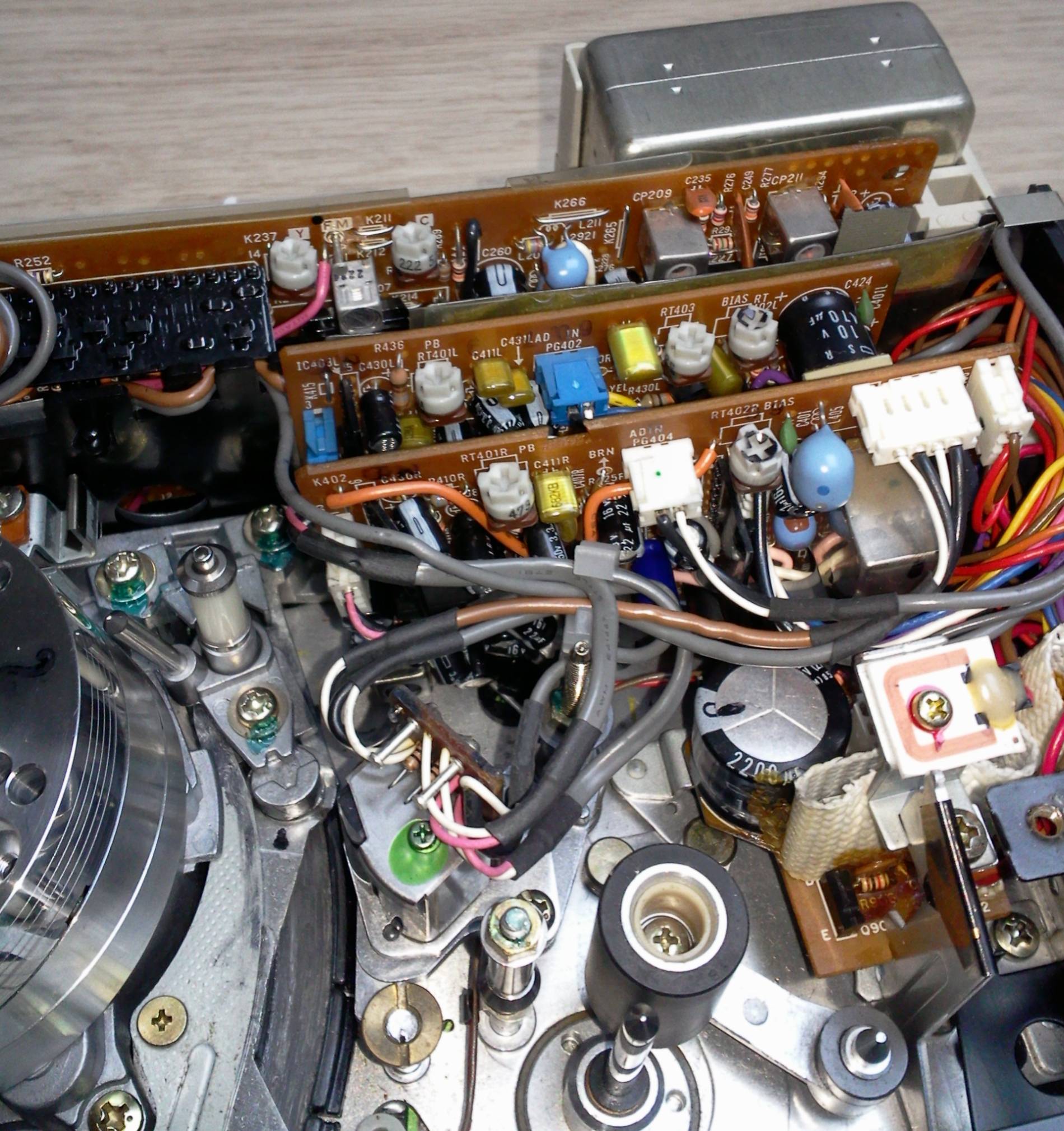

bon pour le VT-7S, j’ai réussi à démonter la méca, il y avait clairement 3 courroies fondues
(celles du moteur de positionnement des doigts ; sur la photo, on voit qu’ils sont en position bande autour du tambour)
elles sont en commande , le magnéto est en plan sur la table !
si il y a un problème eletro, je verrai pour le sm (à 37 dollar !!!)

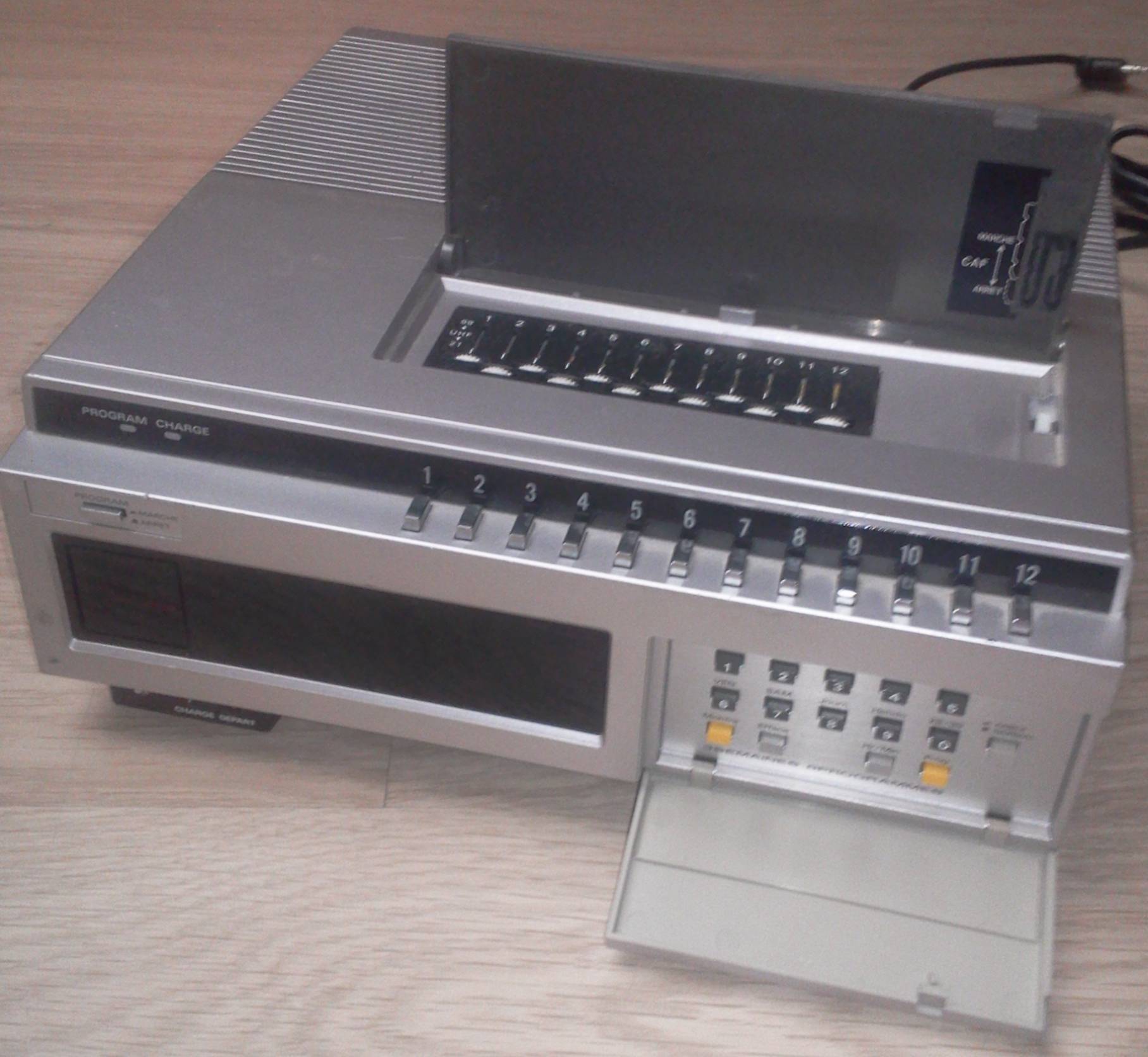

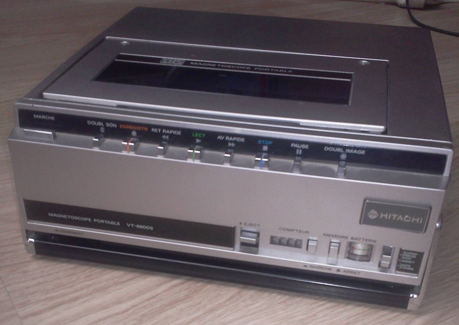

j’ai reçu aujourd’hui sont petit frêre le
VT-6800S et son tuner VT-TU68S toujours hitachi
bon, là, je suis débordé, ils vont attendre …

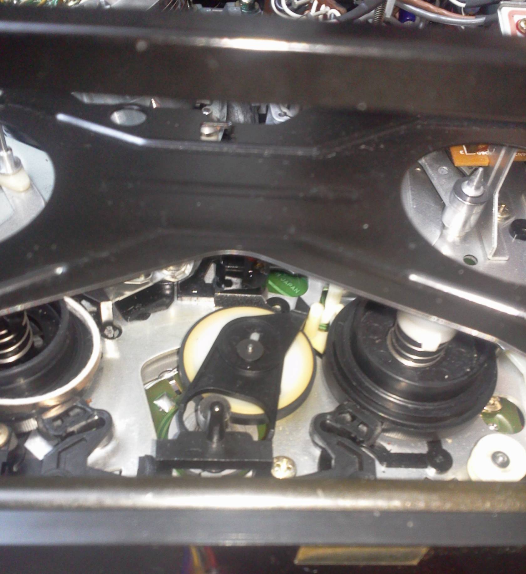

bonjour à tous, je viens de recevoir la courroie pour le vt-7s
je l’ai changée : l’entrainement des doigts remarche
mais l’entrainement des rouleaux débiteurs et récepteur laisse (beaucoup) à désirer …

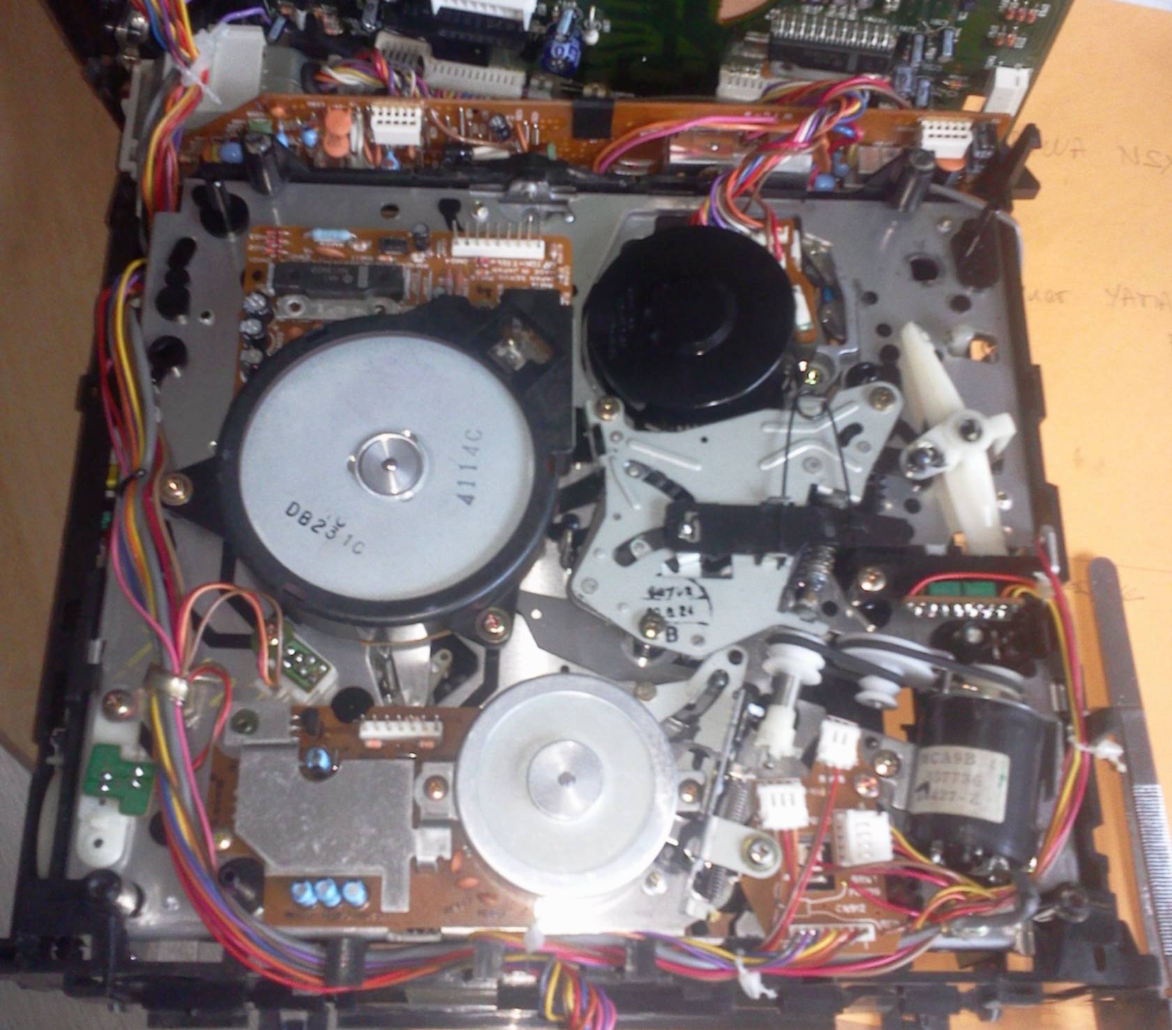

voici les photos :
ce magnéto à 4 moteurs !!!
1- tambour (sous le capot noir)
2- cabestant le plus large (marqué 4114C)
3- le moteur de positionnement des doigts (celui qui a les 2 courroies)
4- le moteur d’entrainement des bobines (tout grsis en bas)
c’est ce dernier qui pose problème
car coté k7, c’est un galet qui ne presse guère sur les moyeux des bobines …
(elles sont finement crantées sur la partie contact)
comment réparer ce genre de chose ??
bon, j’ai néttoyé (coton tige+ liquide vitre) si les moyeux étaient assez propres,
le galet, lui, était sale .
Bref, ç a à l’air de remarcher …

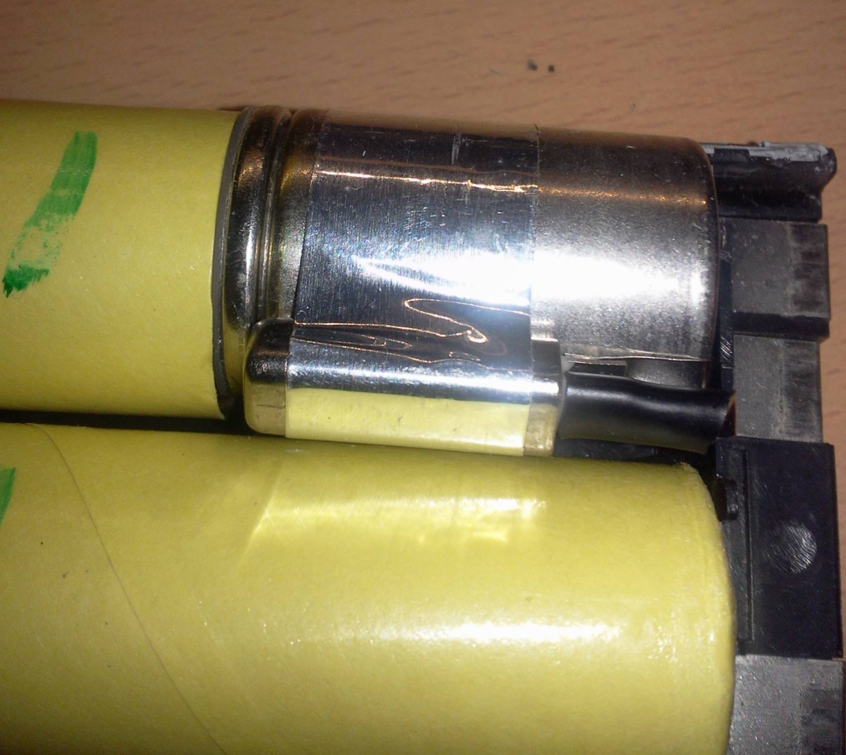

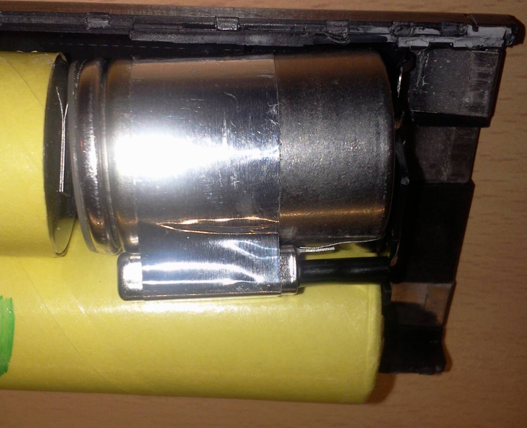

Sinon ; je lance d’emblée un autre problème : le pack batterie
ce magnéto a un accu bloc de 12V 900mah nicd
je l’ai déscellé, et on y voit 10 piles longueur 33mm diamètre 21
euh c’est un format … rare
des idées où on peut trouver cela ???

astuce pour le galet d’entrainement des bobine si le galet est lisse et non fondu :
(évidemment, si le nettoyage et le papier émeri ne suffit pas)
retirer le bandage caoutchouc et le retourner
la partie qui a toujours servi se retrouvera dans la gorge, et l’extérieur sera neuf
fait des dizaines de fois avec succès
quand même un petit coup de papier émeri si c’est trop brillant
mais il me semble (vieux souvenirs) qu’il y a aussi un petit galet dessus qui entraine la bobine de droite avec un ressort
Michel…

par contre, il m’avais semblé que en dessous de ce galet il y a un ressort qui tire pour forcer le contact or ce ressort à l’air très lâche …
oui, le ressort est faible, il n’a pas besoin de plus
Michel…

le VT-6800S
là, c’est moins bien : nettoyage hardu car les courroies avaient fondu (mais alors je dis fondu : elles sont devenues de la pate gluante) il y en avait partout.
j’ai remis des courroies (pas forcément exactes)
le resultat : la k7 tourne légèrement trop vite c’est visible à l’oeil
et à l’ecran, le son est accéléré (donc pas d’image)
impossible donc de dire secam ou pal
