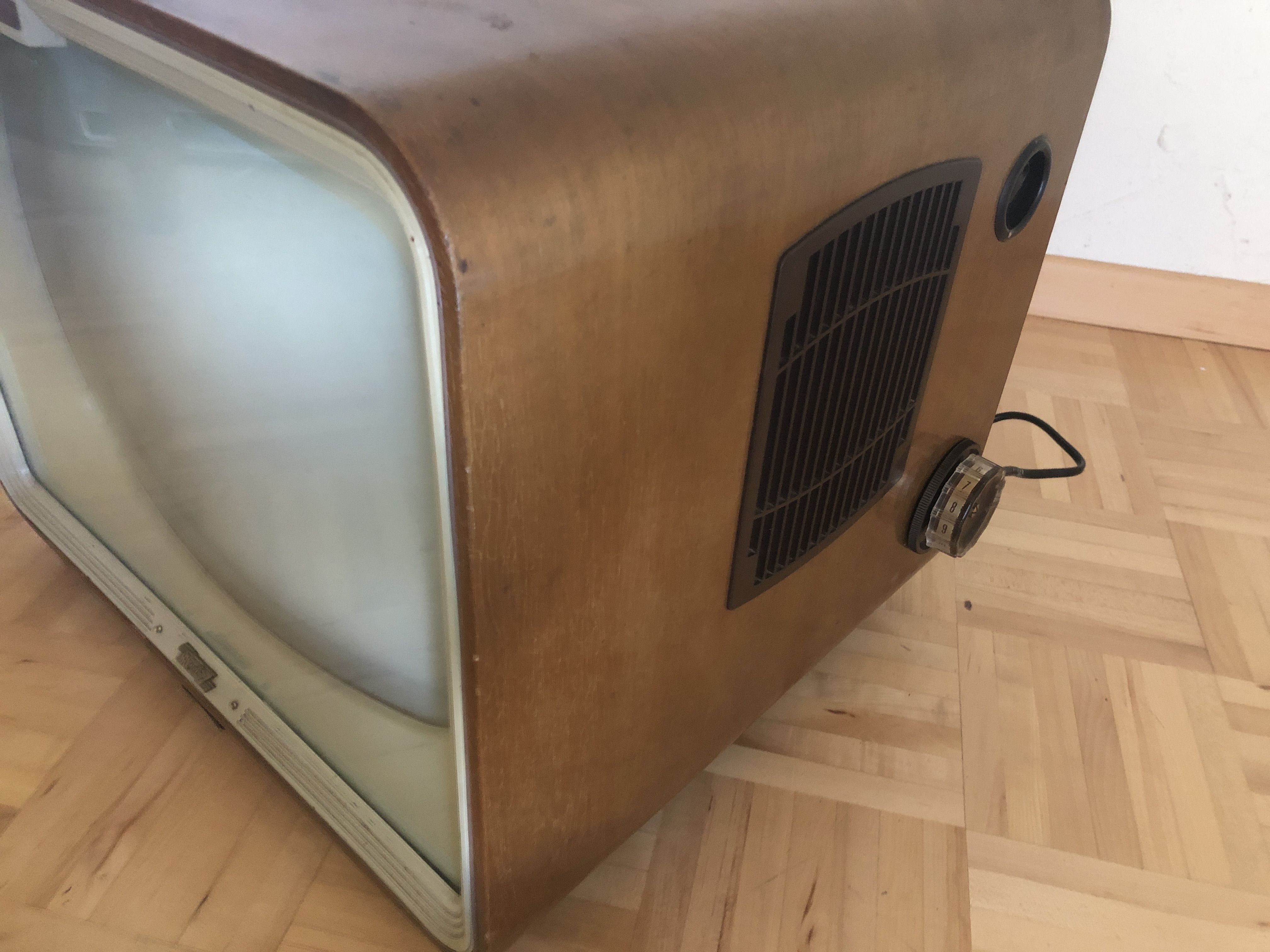

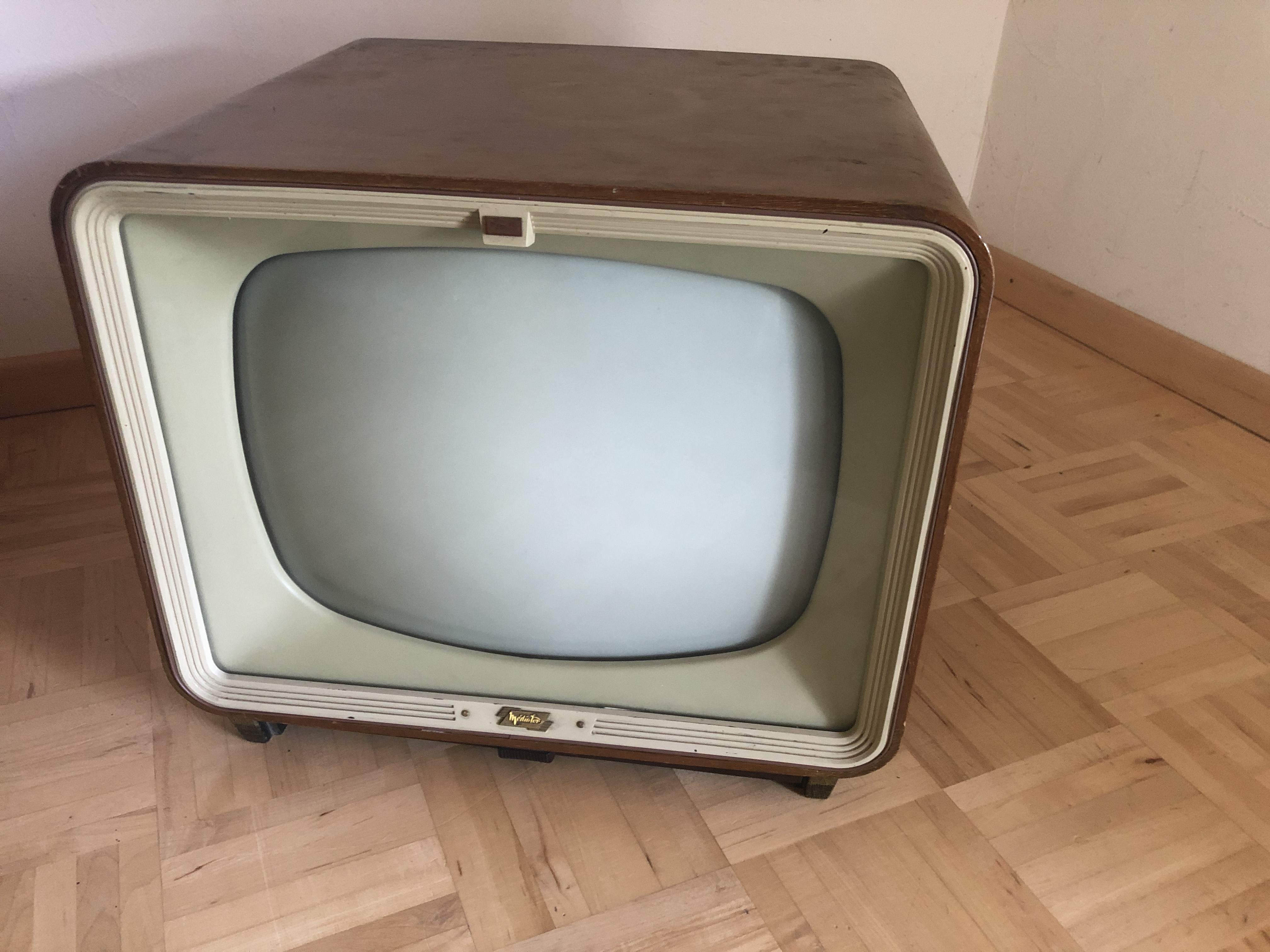

Pourquoi ne voulez-vous pas remettre en état le Médiator MD43T180U que vous nous avez présenté ici ?
Ni répondu par ailleurs à la question que je vous ai posée ?
J’ai corrigé votre titre de post
Oui, tout est dit, du temps, de l’argent, il faut avoir une connaissance maîtrisée si non c’est droit dans le mur, le petit TV médiator est bien propre d’aspect extérieur, par contre on ne voit pas le châssis interieur, ces TV en Suisse c’est pas ce qui manque, mais c’est toujours pareil, soit en avoir un tout disposer à fonctionner mais au détriment d’un tarif un peu plus cher ou un dans son jus et à remettre en route comme il se doit, et moi j’opte toujours pour acquérir un ancien téléviseur dans son jus et non bricolé. Peut être que Rcas02 va nous donner un peu plus de précisions

Merci pour vos messages, le problème c’est que le transformateur de ligne du médiator est mort et comme ce téléviseur est très rare je ne pense pas pouvoir en retrouver un.
OREGA avait sorti des THT « universel » le 3054 (basse impédance) et le 3016 (haute impédance); encore faut-il en trouver …
Merci, il y en a sur ebay, par contre je ne sais pas si je dois prendre un haute indépendance ou basse indépendance pour qu’il soit compatible avec mon médiator.
