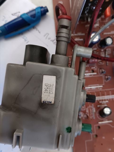

Je suis à la recherche d’une THT pour mon tvc Schneider 63TB4392/39 chassis MD1.1E.
Si vous avez ça dans vos stocks, faites moi proposition.
Je vous mets une photo de l’originale

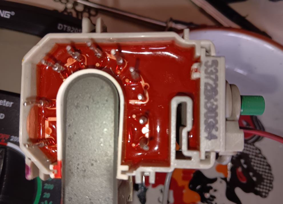

Il y a bien une autre série de chiffres sous la tht 5372BA90364 ou 53728A90364 (je n’arrive pas à savoir si c’est un B ou un 8)

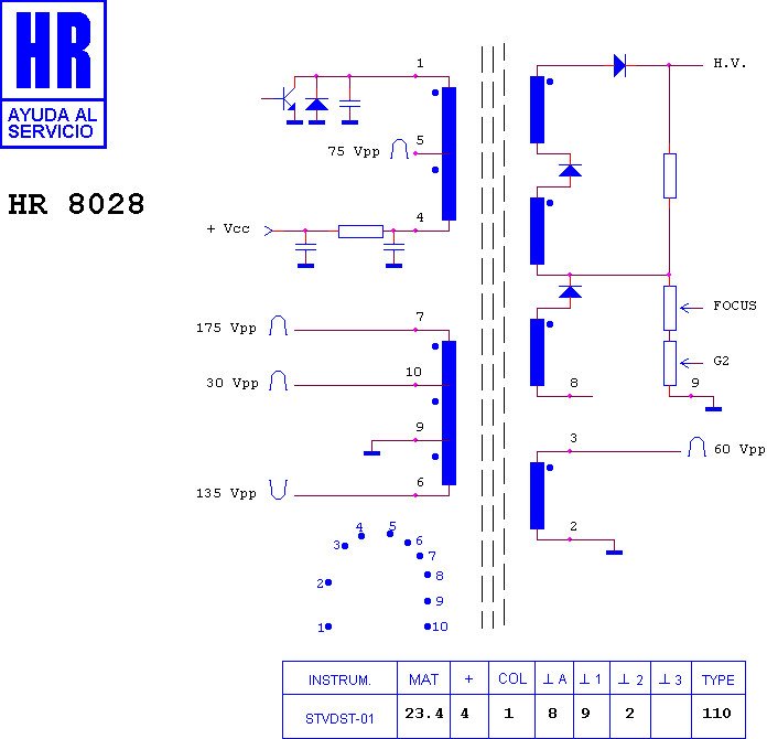

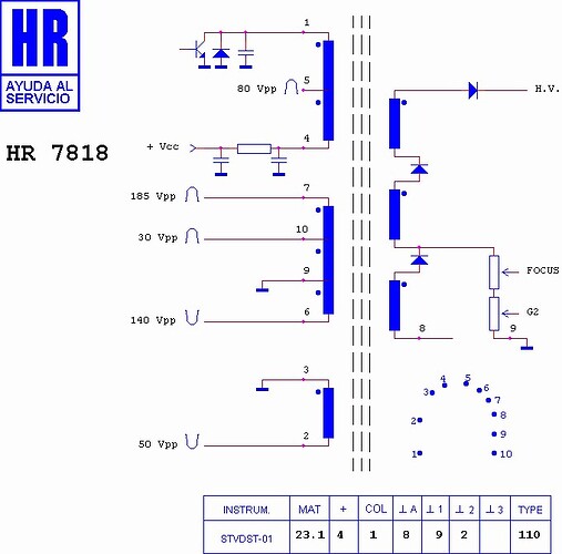

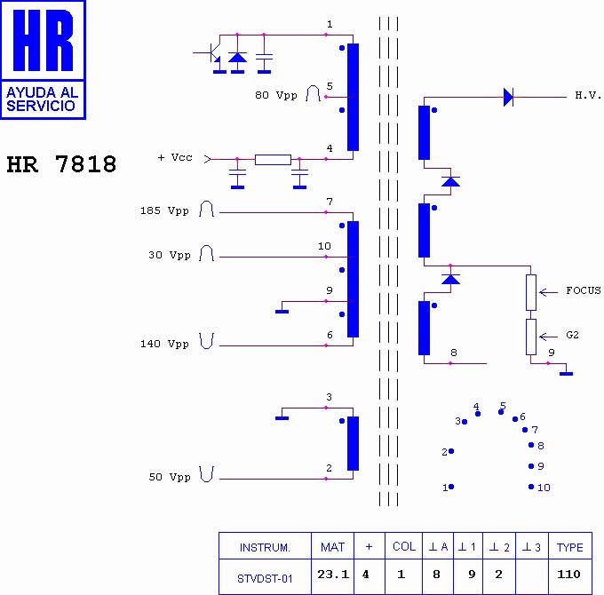

Eldor—>Philips 4933088 1342.0057 Transfo THT Philips équivalent à HR7818 & HR8028 remplace 1352.0001: Indipc.fr: Pièces détachées
Sur cette annonce il y a bien une référence philips 1342.0057 ou 1342.0001.
La hr7818 qu’il y a en rupture sur ce site est bien celle qui correspond à mon tvc chassis
MD1.1E. il y a bien aussi la HR 8028

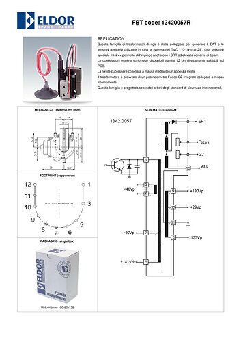

Après multiples recherches infructueuses, je reviens faire une demande ici.
Ma recherche est toujours la même. cette tht est référencée sous plusieurs références.
cette tht existe sous les marques différentes
Philips :31112OP541
HR diemens 7818 et 8028
Référence Eldor FBT 40483
Référence Philips 1342.0057 et 1352.0001
