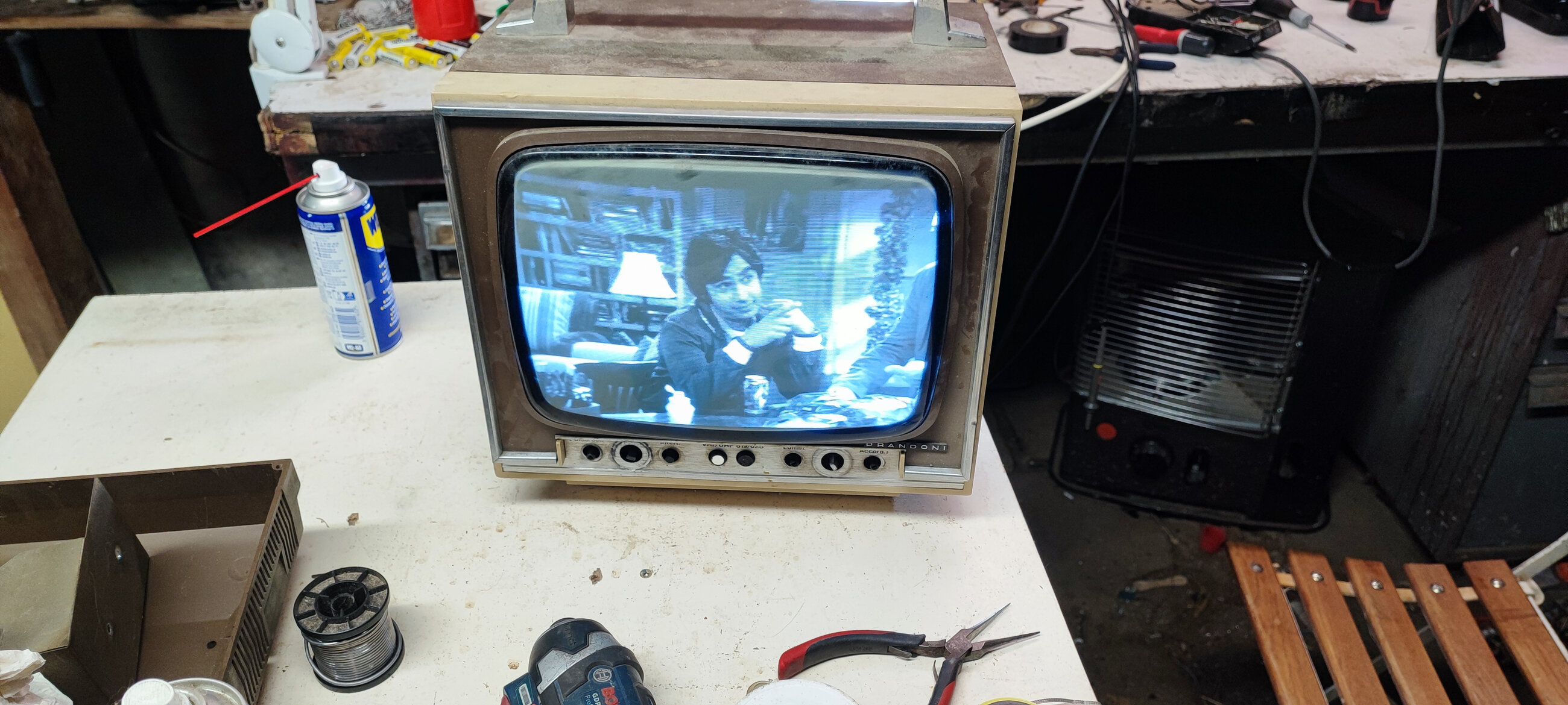

Bonsoir.
Je suis actuellement à la recherche d’une THT pour un televiseur Prandoni , je n’ai pas le modèle exact car efface , peut être model 8260 mais pas sûre et je n’ai trouve qu’un seul schéma qui par chance correspond a ce chassis , cette dernière vient de rendre l’âme, je suis deg…

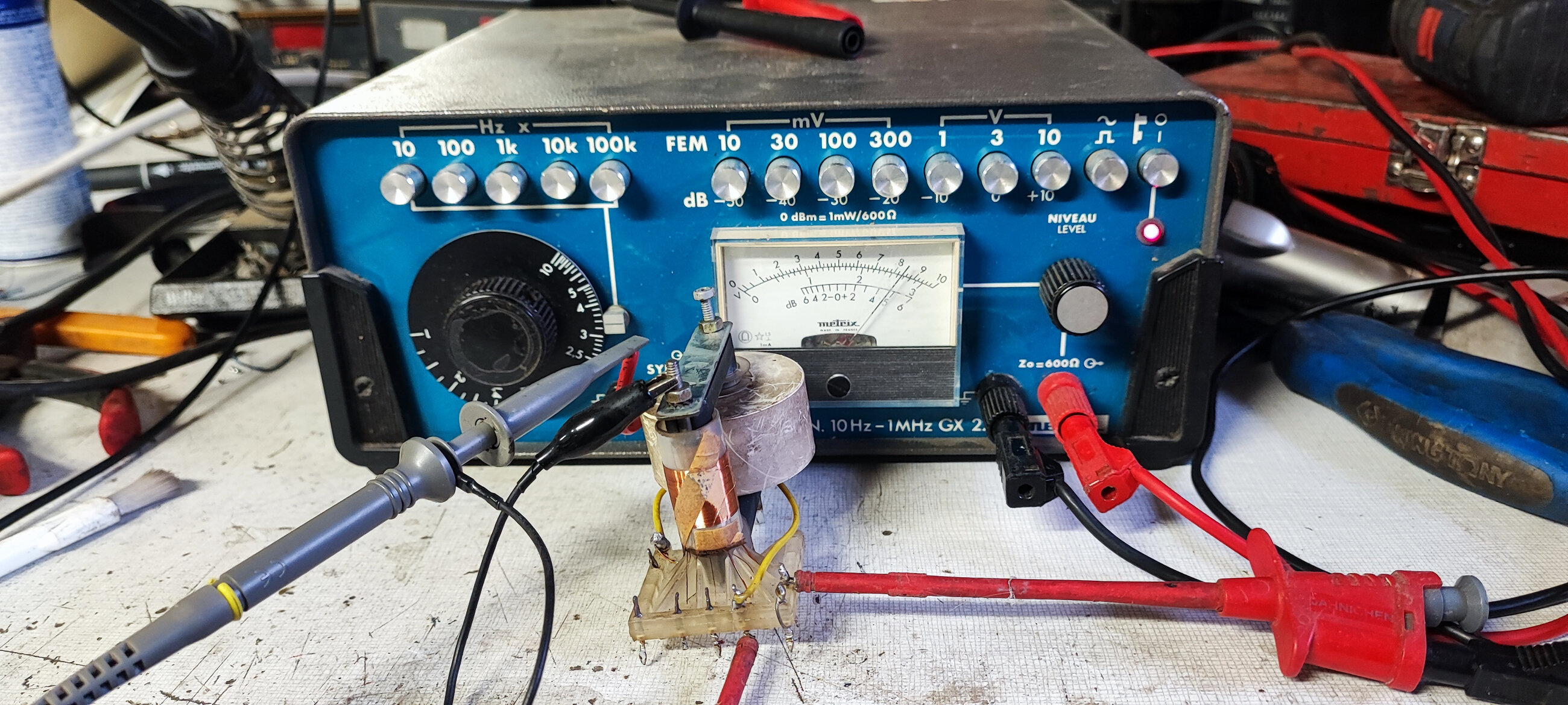

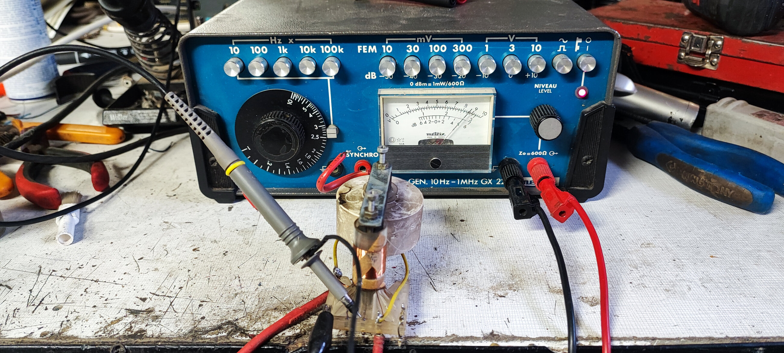

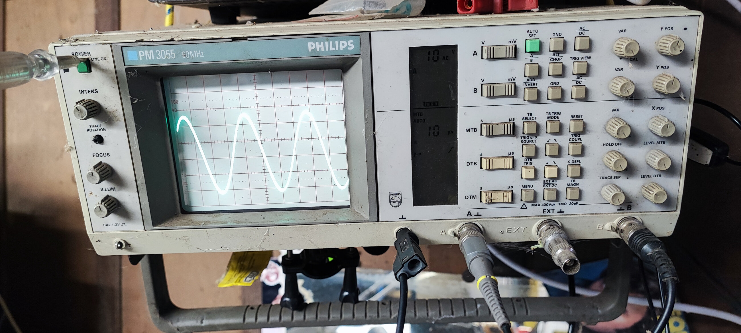

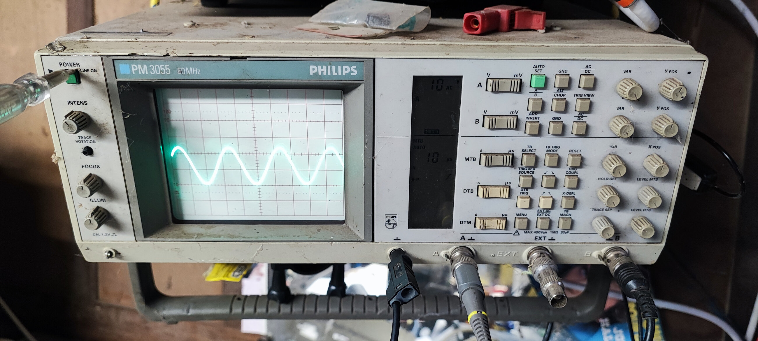

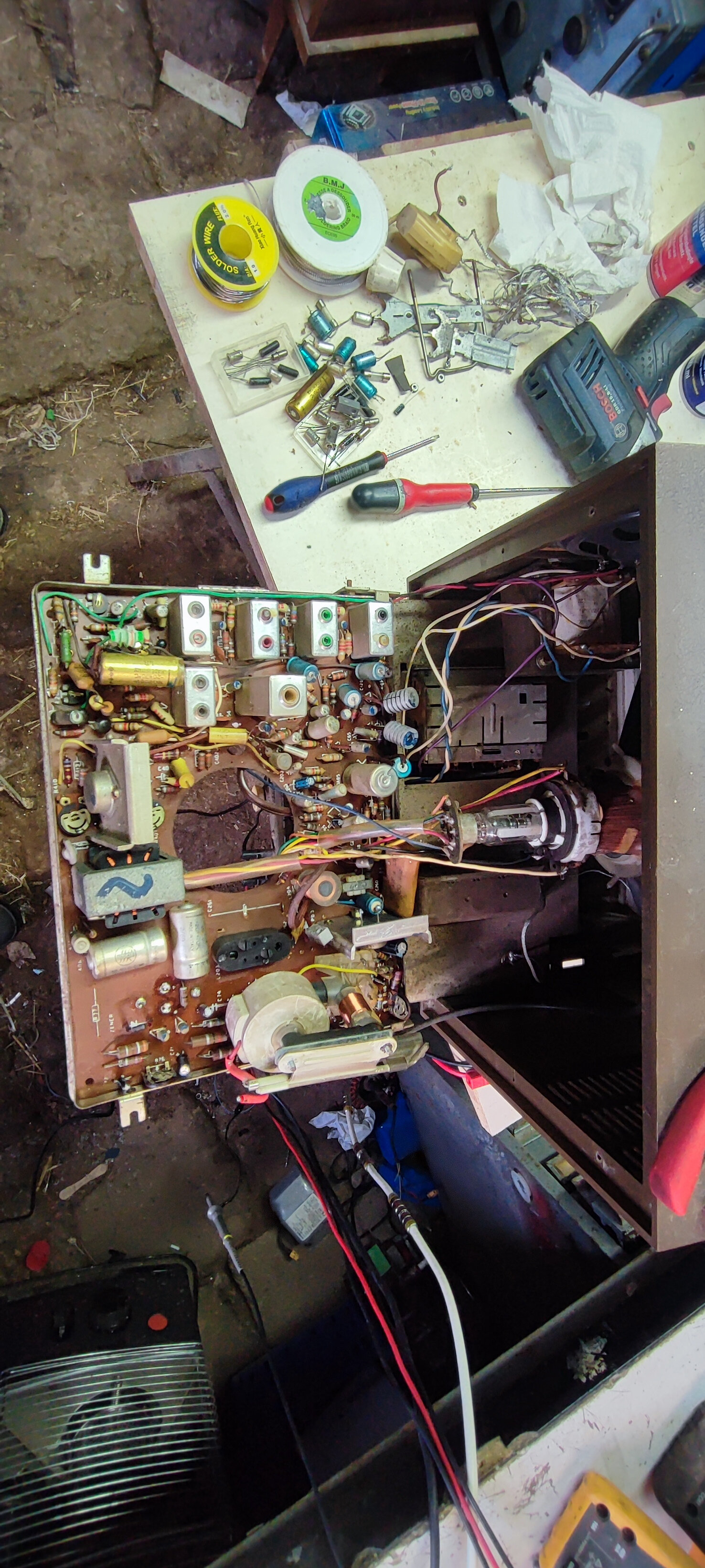

Elle fonctionnait nikel , je me suis absenté un moment et a mon retour , fusible coupe , et quand je le remet en route la BTL hurle de douleur , j’ai dessoude le U110 , ma commande ligne arrive nikel , j’ai dessoude les différents secondaires du transfo THT idem mes retours lignes sont déglingués et ça hurle , j’ai même démonté le tripleur de la THT et ça change rien , j’étais convaincu du coup que c’était la THT mais après réflexion j’ai quand même un doute car en plus je n’ai pas l’habitude de travailler avec les transistors Germanium et surtout du PNP en guise de « BU ligne » du coup j’ai branché la THT sur un générateur de fréquence pour voir la têtes des secondaires a l’oscillo pour voir si ça chiait dans la colle mais tout est nikel…
Quelque chose m’échappe… Pensez que le transistor pourrait avoir lâché et me faire ce genre de défaut alors qu’à vide il semblerait ok ???

L’enroulement elevateur avait un soucis , ca m’a fait chauffer le transistor germanium qui s’est mis en fuite et a fini par me cramer les enroulements de la tht donc a present c’est la tht entiere qui est morte
