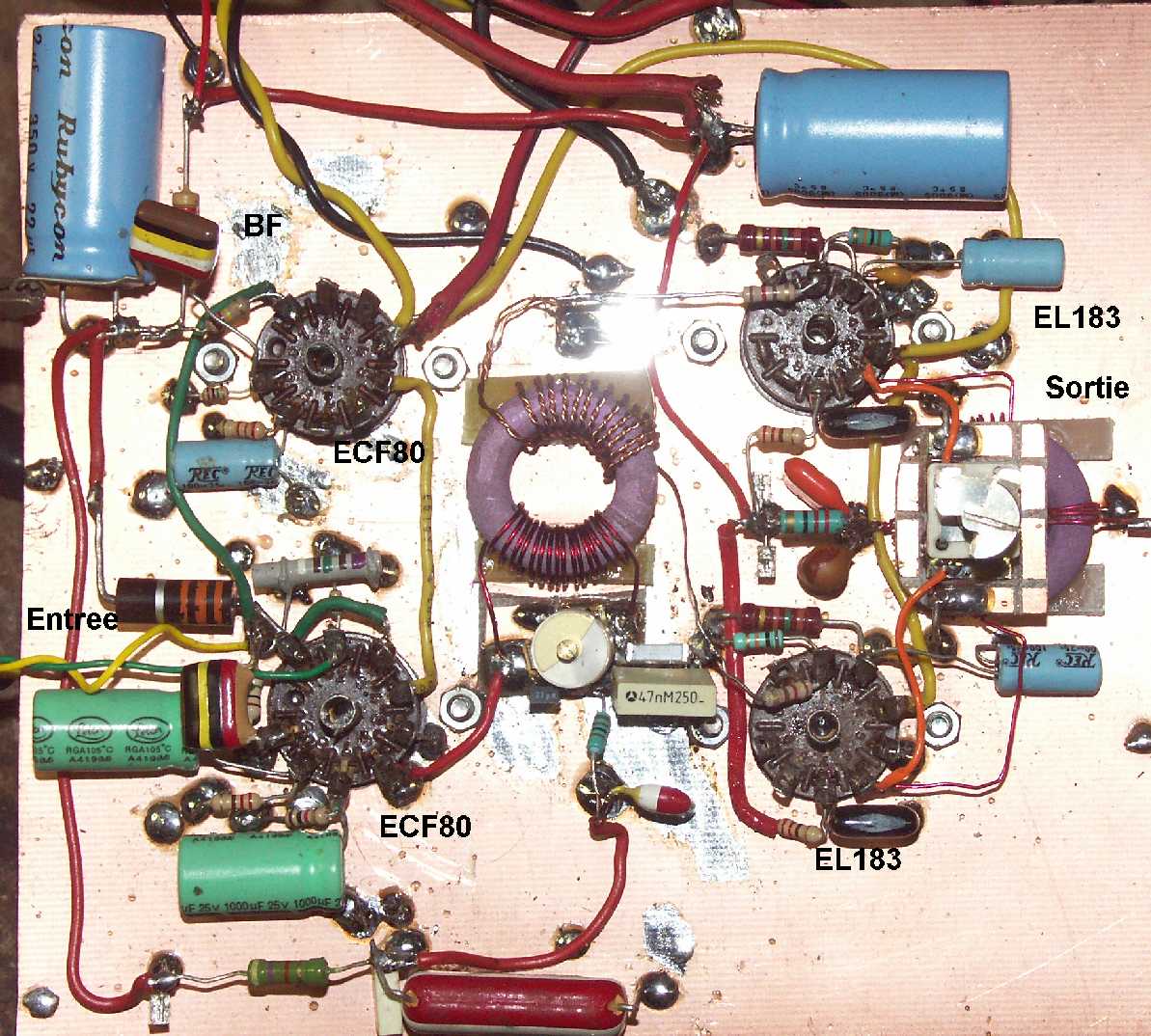

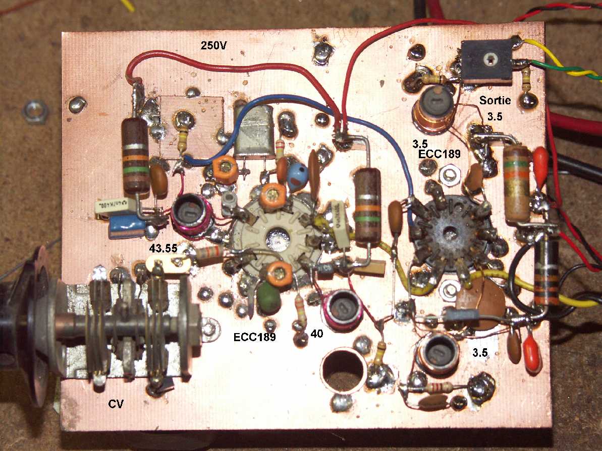

Si la bidouille vous tente, je veux bien relever le schema de mon engin, qui est a peu pres definitif.
Tout d’abord, laissez moi vous prevenir que:
1/ Je me suis un peu « arrange » avec le cote historique des composants, en utilisant des tores ferrites au lieu des encombrantes selfs habituelles.
(Tores Philips 4C65 avec AL de 87)
2/Que j’utilise un VCXO, sur 40Mhz (variable en fait de + ou - 10 khz), que je melange avec du 43.550 fixe, ce qui me donne apres melange une frequence remarquablement propre et stable de 3.538 a 3.562 Mhz.
Le synoptique est constitue comme suit:
une 1/2 ECC 189 osc vxo
une 1/2 ECC 189 osc fixe
une 1/2 ECC 189 melangeur 43.550-43, circuit d’anode sur 3.5
une 1/2 ECC 189 ampli 3.5 grille a la masse pour echapper au neutrodynage.
une ECF 80: Pentode en ampli HF module ecran
Triode en ampli BF qui module l’ecran de la pentode
une ECF 80:Triode en preampli micro
Pentode en reserve (pas utilisee pour l’instant, mais servira vraisemblablement pour controler le niveau de modulation)
EL183+EL183 en Push pull classe B, fournissant sans difficulte environ 5 watts efficaces de Hf modulee a 95 % sans distortion. (45V crete a crete sur 47 ohms)
Cette bidouille ne comporde absolument aucun blindage !
(en raison de l’utilisation de tores sur la partie puissance)
Suite
C’est encore sous forme de prototype, mais je n’utilise QUE DES LAMPES DE TV, celles que l’on trouve pour quelques euros.
Si necessaire, je releverai le schema.
Bonne bricole
Alain

Excellent! le synoptique suffit, de bonnes idées à creuser…
Amitiés de FG5FC
J’ai fait cet engin, pour rejoindre un qso le matin sur 3.550 mhz, en AM.
Mais je ne voulais pas allumer la bete la veille pour qu’il soit stable le lendemain.
Avec le vxo, une minute de chauffe et on peut utiliser l’emetteur immediatement.
INDERIVABLE !
Alain
