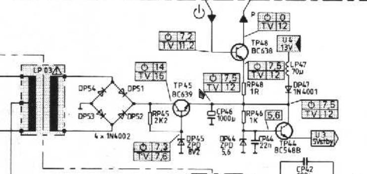

je suis désespérément à la recherche du transfo identifié « LP03 » sur le schéma du châssis ICC5 pour redonner vie à mon TV Saba Continental Edison 63T665N, châssis ICC5206.
Impossible d’en trouver sur Internet, et je n’ai plus de réparateur TV ayant connu cette époque (et peut-être avec un restant de stock de pièces ) dans mon secteur.
Est-ce que l’un d’entre vous aurait ça sous le coude, ou un bon tuyau pour en trouver ?
Selon ce que j’ai compris, et sauf erreur de ma part (mes connaissances dans ce domaine sont très limitées), il s’agit du transfo de veille (« standby »), qui est coupé au primaire, donc plus moyen d’allumer le TV…
Cela va maintenant permette d’avancer
Il doit donc alimenter le circuit de veille en basse tension a partir du 220V ?
y a t il une tension indiquée sur le schema, pas forcement alternativ,e mais une tension continue en sortie du redressement ou quelque part sur la circuit de veille, parfois c’est marque directement sur le circuit imprime.
Si on a cela on trouvera un transfo de remplacement assez facilement
Selon ce que j’en ai compris, oui, il doit alimenter le circuit de veille.
Selon ce que je lis, il prend bien du 230V au primaire, et est censé donner entre 8V (lu sur certains schémas) et 12V (selon d’autres schémas, et diverses choses trouvées sur le Net).
(cf. pièces jointes)
Par contre il a 3 « pattes » au primaire. J’ignore à quoi peut bien servir cette 3eme patte ?

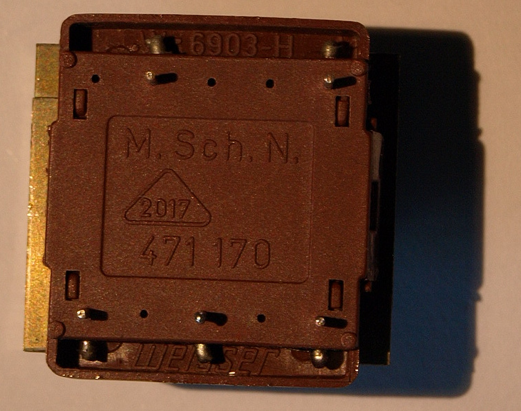

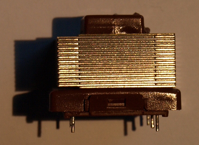

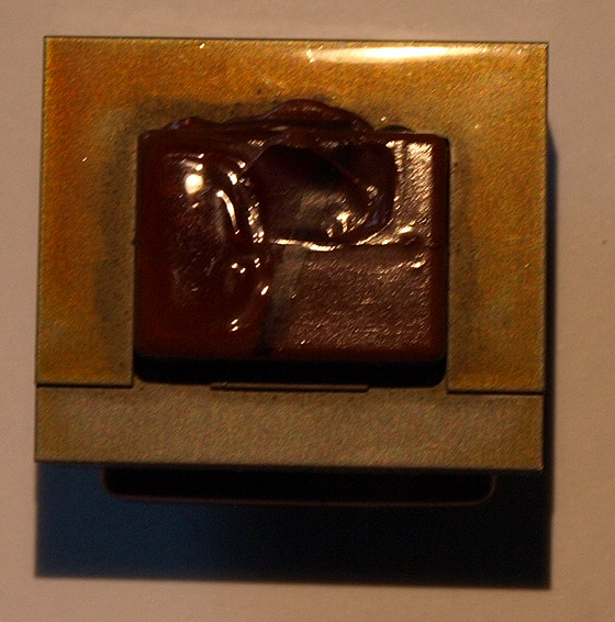

Voici des photos du transfo en question.
Ses dimensions :
Embase plastique : 26 par 30 mm
Bloc métallique : 28 par 32 mm, hauteur : 13 mm
Hauteur totale (sans les pattes) : 23mm
Les 3 pattes du primaire sont espacées de 10mm chacune
Les 2 pattes du secondaire sont espacées de 15mm.
Les pattes du secondaire sont espacées de 20mm de celles du primaire.
Mais s’ il a chauffé et s’ est coupé , il y a une cause , qu’ il faut d’ abord rechercher , sinon un autre de remplacement risque fort de finir pareil à brève échéance
d’après ce que j’ai pu lire ici et là, c’était une panne courante sur ces châssis, et le remplacement presque un passage obligé.
Cependant, je suis bien d’accord, afin de ne pas prendre de risque, je vais essayer de chercher quelle peut en être la cause

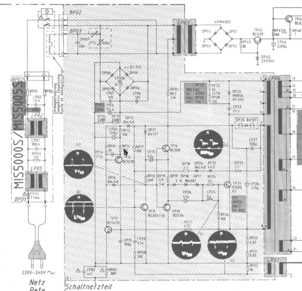

excusez-moi de revenir sur cette troisième patte au primaire de mon transfo, mais il y a tout de même un truc qui me turlupine : je viens de mesurer les tensions sur chacune de ces pattes, directement sur le circuit imprimé (puisque le transfo est toujours en dehors), et j’ai ça :
entre les pattes les plus éloignées : 230V
entre la patte du milieu et les autres : 115V
Il y a donc bien tout un circuit qui alimente ce transfo en 230V et en 115V.
Donc si jamais je remets un transfo qui n’a que deux pattes au primaire, pour du 230V, est-ce qu’il faut que je supprime (ou tout du moins que j’isole) tout le circuit qui fournit du 115V, ou est-ce que je peux le laisser « dans le vide » ? Est-ce que ça ne risque pas d’apporter d’autres problèmes ?
Et est-ce que vous avez pourquoi le transfo d’origine est alimenté à la fois en 230 et en 115V ?

Bonjour. C’est probablement un transfo dont le primaire fait deux fois 115 volts. Ou, si vous préférez, 230 volts a point milieu;. Et on peut dire qu’un primaire de transfo n’alimente rien, mais qu’il est alimenté par …

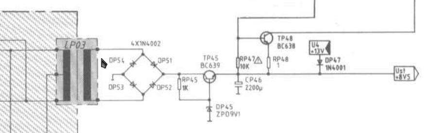

il s’agit d’un transfo primaire 230 v avec point millieu 115v il fournit l’alimentation du circuit de veille en son secondaire et c’est apparemment le secondaire qui est cramé voir en post 5 le schéma
le secondaire fourni 15 volts redressé
ensuite vient la petite alim dite de veille qui fournie 5 volts stby émetteur tp44 sur son collecteur veille 7,5 qui passe a12 v des le tv en fonction (cette tension est fabriqué par une sortie du transfo ligne dés son démarrage )elle s’appelle U4 elle arrive sur le collecteur tp 44 par lp47 et dp47
donc voir toute la chaine alim 5v stby tp45 dp 45 ect

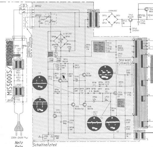

le transfo au primaire poséde un point milieu 115v
il n’est pas là pour rien il sert à fournir une impulsion à 50hz via rp5 4,7k 2w est constitue l’alim de démarrage de l’alim à découpage ( grosso modo)
pouvez vous me dire si Rp5 est ok ? si tp 24 ok
le transfo est donc un primaire 230 (2x115 v )donc à point milieu et secondaire 12 v (voir chez Conrad exemple code 1390752-62 prim 2x115v sec 2x6v soit 12 si mis en série )
vérifiez l’alim de veille et rp5 tp 24 me dire quoi avant de remplacer le transfo
