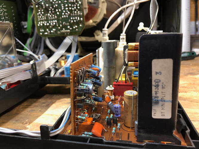

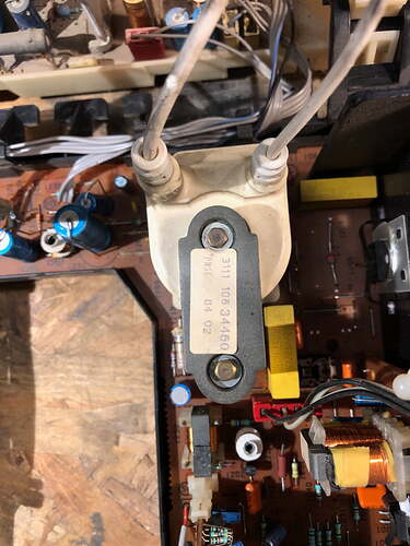

Bonjour à tous, je suis l’heureux propriétaire d’un televiseur philips 16 C 2222 / 2 et depuis 2 jours le THT fait un bruit de cocotte minute. Je n’arrive pas a trouver la reference d’un tht compatible sur le net.
Merci d’avance pour votre aide
Bonjour et bienvenue sur le forum,
D’après les photo ce TV me semble être un châssis TVC12.
D’après le site obsoletetelly
L’équivalent du 311110834460 serait HR 6184, je ne sais pas si ce modèle est facile à trouver.
D’autres personnes plus expérimentées sur le dépannage de ces châssis auront certainement des solutions à proposer.
c’est un châssis TCV12 en 90°
c’est soit comme ref 4811 140 17079 ou 4811 140 17083 mais je pencherai plutôt pour la première reférence
c’est bien un HR6184 mais sur le site Diemen elle n’existe plus
Cela ressemble à un amorçage THT (effluve) dont la cause était souvent une défaillance au niveau de la connection du câble THT dans le transfo. Pour l’en extraire, déconnecter la ventouse du tube (le décharger au préalable) puis tourner le câble plusieurs tours comme pour le dévisser en exerçant une traction assez forte. Son extrémité est dénudée sur environ 5mm et simplement enfoncée dans un petit bloc de caoutchouc conducteur au fond du transfo. On pouvait observer des traces d’oxydation et le câble partiellement rongé par les effluves THT. Il suffit de le raccourcir et le re-dénuder, puis de l’enfoncer directement à fond. J’en ai ainsi sauvé plusieurs.

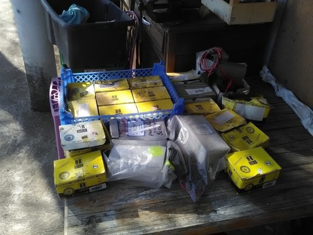

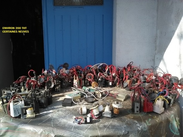

Bonjour ,je vais voir à l atelier si je trouve une HR6184.
Bonne journée,
thumb-816x460-981b8f28f230e699e700d36c6d03e9c0
thumb-816x460-f7f496a8f578e4a42d6d01a08399e721
Comme @kiki37 je n’ai jamais remplacer de THT sur un TVC12 90° ou 110°, des câbles qui amorce à la ventouse du tube oui, et des potentiomètres focus aussi.
@Michel81 tu devrais pouvoir nous fournir de l’électricité avec toutes ses THT :rofl: :rofl: :rofl: :rofl:
Oui moi aussi je me souvient pas trop ?d avoir changé des THT sur des Tvc12…
Je fourni de l électricité à tout le quartier,les compteurs Linky on explosé !
Ps:le lot de THT et réservé.
