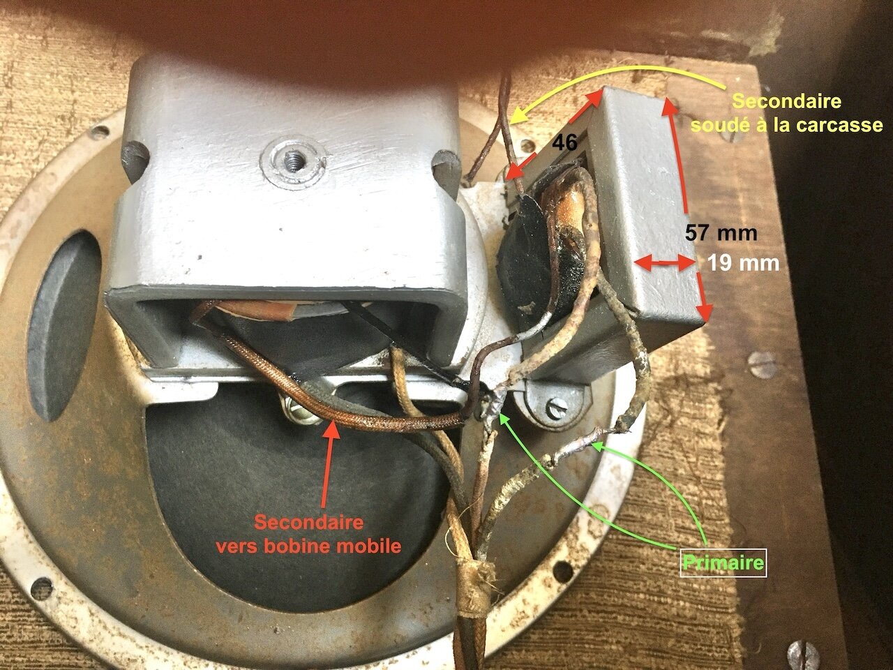

Je cherche un transformateur de sortie pour la restauration du haut-parleur à excitation d’une radio EREA type GB albatros de 1935.
Les cotes se retrouvent sur la photo ci-dessous. La bobine à une épaisseur d’environ 36 mm et la distance entre le milieu des vis de fixation est d’environ 68 mm.
J’espère que l’un d’entre nous aura cela sur une épave.

Quelle est la lampe finale ?
La finale est une 42. Radiolo m’indique qu’ il faut un transfo 7000 ohms > 2.5 ohms
Les HP de cette epoque ont souvent une impedance de 2.5 ohms
Oui pour une 42 il faut du 7000ohms. 2.5 à 3.5 en sortie c’est bon.

J’ai des T.S. de Z = 7000 Ω, il me faut juste la mesure de l’écartement entre les 2 fixations.

Cela serait super, sinon Radiolo va m’obliger à me mettre à l’étude des mathématiques ! Trous d’écartement : 62 à 69 mm. (diamètre du trou 3,5 mm)

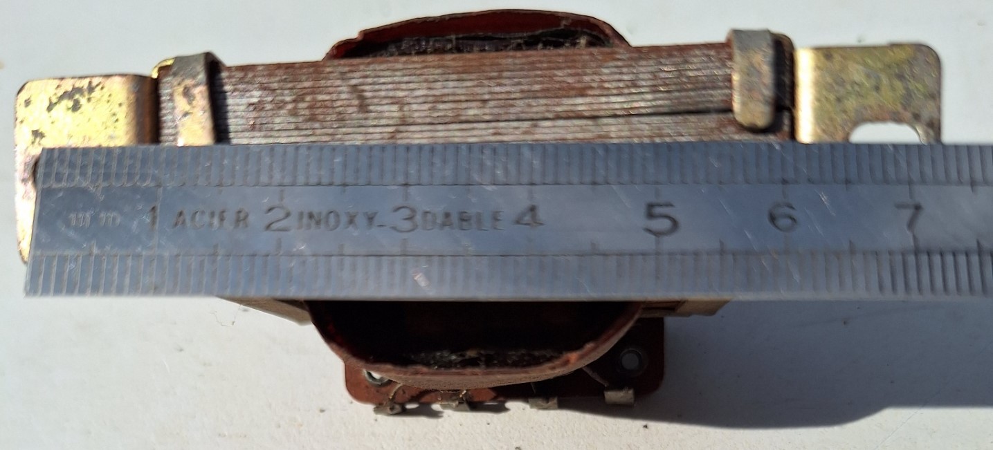

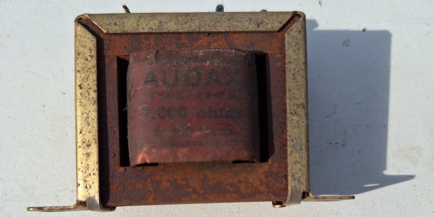

@ docteurG OK, je regarderai ça demain.
J’ai celui-là qui devrait faire le job :
