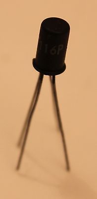

Je cherche quelques transistors germanium AF 116où AF 126 où équivalent

Je me suis trompé ! C’est plutôt AF 116 où AF 126 dont j’ai besoin,j’ai confondu avec ceux de la tête FM, c’est pour remplacer sur un Loewe Opta ,je vais rectifier le titre ,je ne sais pas s’il y a une grosse différence ,il est utilisé en moyenne fréquence FM, AM et oscillateur ,enfn je ne vais pas faire le difficile !

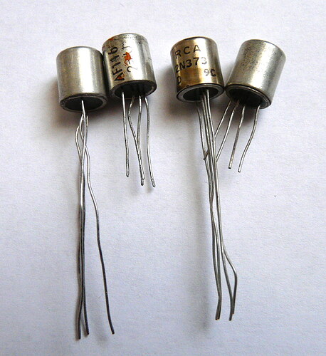

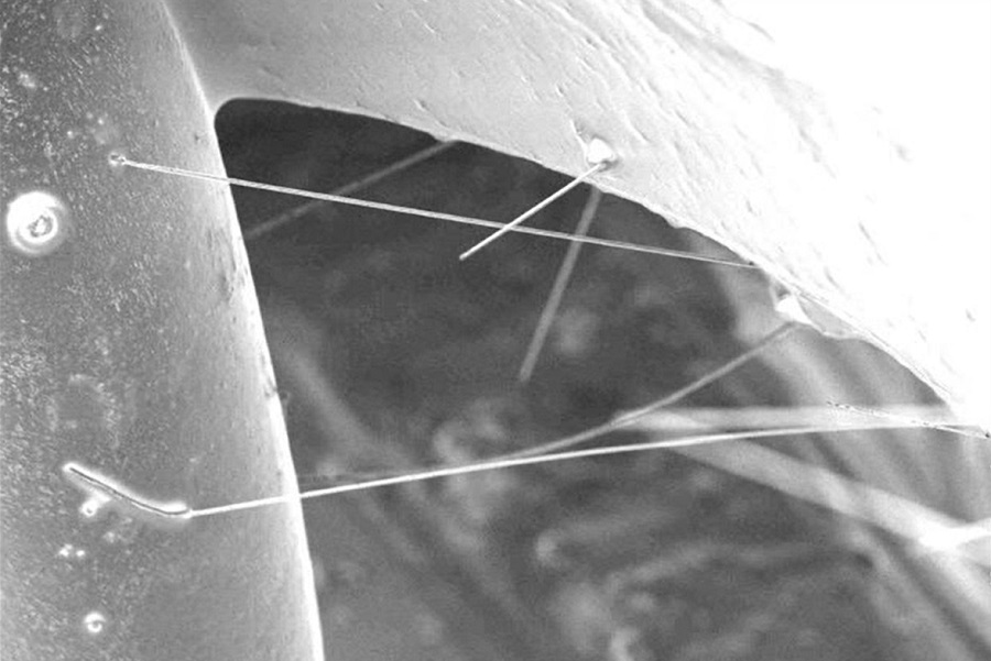

tous les transistors a boitier armco etamés sont sujet a ce probleme
il disparu quand on a fait un depot binaire a la place de l’etain pur
de type Cu Sn ou Pb Sn ou autre ; chacun y est allé de sa petite sauce
Je corrige, tous les transistors germanium de la série AF11x sont suceptibles d’avoir des moustaches.
Court circuit dans le Transistor Germanium AF.pdf (56,8 Ko)
et ça n’a pas touche que les AF…
quand je suis entré dans le metier de la microelectronique c’etait le principal sujet de preoccupation en fiabilite
de la lecture sur le sujet
https://nepp.nasa.gov/whisker/
je surpris que l’on en decouvre encore en 2020 sur certains alliages ternaires comme quoi …on ne sais encore pas tout

Il ne faut pas remonter de Transistor de la série AF11x, ceux proposés sont bon aujourd’hui et Demain ???
Il faut les remplacer par la série AF12x qui n’on pas ce problème ! (Whisker)

Les moustaches se brûlent facilement: une pile 9V entre le fil de masse et chaque électrodes, je l’ai fait à plusieurs reprises ,et ça marche! Les moustaches ne reviennent pas en 5 min, mon transistormètre; un Zenith Royal 1000D.
