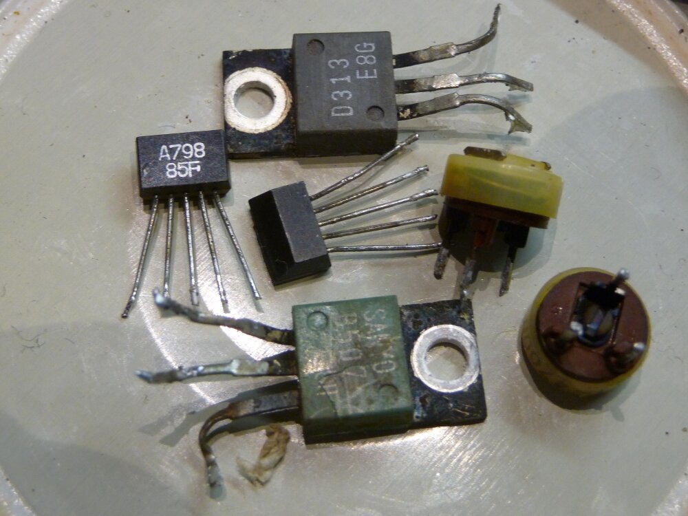

Recherche transistors 2SA954 et 2SA798
Tant pis pour les modèles d’ampli !
Tu cites 2 marques d’amplis.
IL t’en faudrait combien de 2SA798 ?
non, que ce soit sur du Pioneer, Akai, Sansui et le reste, le 798 reste une bouse de chez Hitachi, et tous finissent de la même manière . Remettre à l’identique des transistors pré-pourris ne fait que repousser la prochaine panne…BC560…

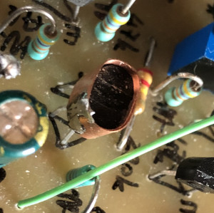

Je vais mettre mon grain de sel… 2 exemples concrets de transistor double pour ampli différentiel, version simple et luxe…, la version dos à dos requiert un coup de lime et face à face c’est du tout cuit… Ingrédients, 2 transistors mesurés au testeur chinois, 1 goutte de cyanoacrylate. Temps de préparation < 2 min. Le principal risque est de se coller les doigts, rien de plus.

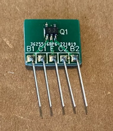

La différence c’est, dans un cas 2 puces côte à côte dans le même boitier, et dans l’autre cas deux boitiers côte à côte.
L’équilibre thermique n’est pas le même.
Mais, si ce n’est pas du haut de gamme, on s’en tape !
Ce truc est grand public, pas un LM394, alors qu’il y ait 4mV en + ou - en OFFSET nous est …strictement équipotentiel
Avoir un vrai transistor double n’apporte pas qu’un gain en thermique. Les transistors étant fabriqués en même temps, c’est la meilleure façon de les avoirs avec des caractéristiques identiques.
