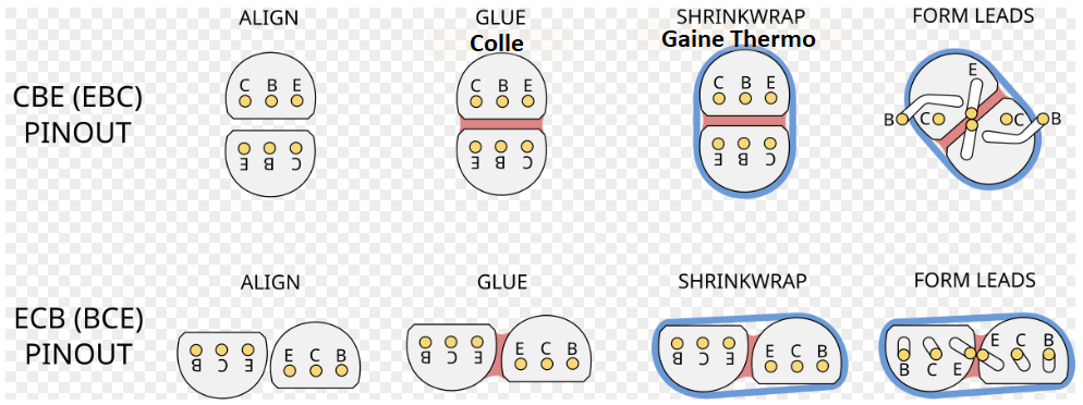

On peut aussi en fabriquer un en associant 2 transistors BC557 appairés (appariés) en suivant le tuto ci-dessous :
le 2SA798 (A798) se récupère sur de nombreux amplis japonais des années 75 -85 où il constitue l’étage différentiel d’entrée de l’ampli de puissance.
Trouver des transistors doubles neufs et actuels n’est pas difficile. C’est mieux que d’associer et essayer d’appairer deux transistors. S’ils sont en cms, un petit bout de carte pastillé ira bien. Et pour une application audio dans un étage différentiel, les caractéristiques ne seront pas difficiles à satisfaire.

Dans mon cas, je l’avais remplacé par 2 ksa992 collés dos à dos avec de la Glue. J’avais également mis des mini tronçons de gaine thermo autour des pattes pour pouvoir les plier afin de les faire correspondre au 5 trous du circuit imprimé.

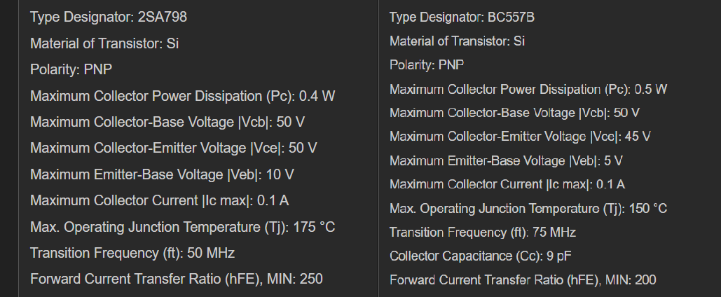

Avec des BC557B, on est plus proche des caractéristiques qu’avec un KSA992 qui est aussi moins facile à dénicher…
Mais sur le web et youtube, ils utilisent tous des KSA992.
Une personne a du le faire et les autres ont suivi, je ne vois pas d’autres explications. ![]()
C’est en effet le web qui m’avait guidé…
Les américains connaissent peut-être moins nos « BCxxx » …
Ceci dit, si on veut couper les cheveux en quatre, on aurait pu prendre des BC559B (faible bruit)

Je pense que les BC560 seraient encore mieux. ![]()
Il y a le choix, on en a tous de ces BCxxx dans nos fonds de tiroirs.
Et encore mieux que de la récup, il suffit d’acheter une bande de 5 ou 10 exemplaires chez un fournisseur sérieux et ils seront à coup sûr tous quasi identiques.

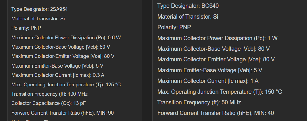

Reste le A954 et en regardant vite fait sa datasheet, un BC640 pourrait convenir bien que le hFE du BC640 soit plus faible.
Si tu pars sur le BC560, il semble logique de mettre des BC550.
Ou mieux, de BC546 qui tiennent 80V mais comme on ne sait pas leur utilité, difficile de se prononcer.

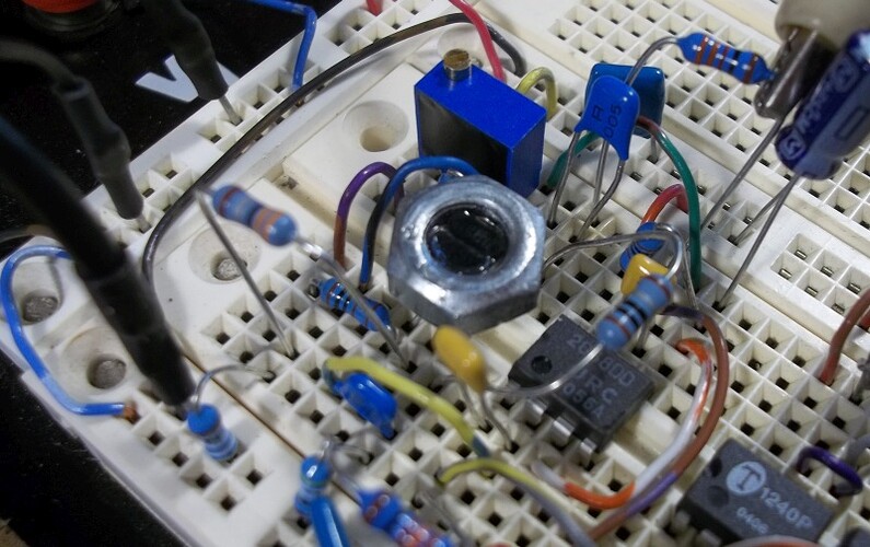

Avec les boitiers TO92 et un écrou de diamètre adéquat:
Super le refroidisseur / équilibreur / répartiteur de température. ![]()
