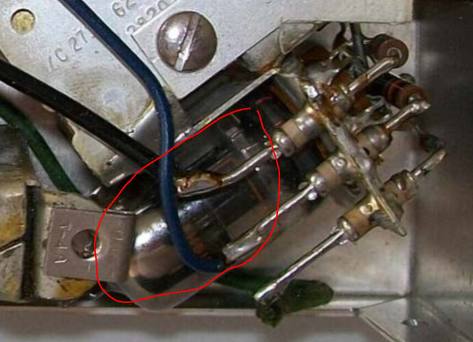

Quelques explications complémentaires :
Je cherche à restaurer le testeur de quartz dont j’ai créé récemment la fiche 87785 et dans lequel j’ai trouvé une 6AF4A.
J’ai remplacée la capa de filtrage ainsi que la diode de redressement en mono - alternance, les deux HS.
La capa étant isolée 150Vcc pour 90Vcc sur la plaque, j’en ai déduit que l’alimentation pourrait se faire en 110V d’autant que l’appareil est d’origine US et que le T.A. est de petite taille.
Ce faisant, je trouve une HT autour des 90Vcc attendus mais seulement 3.2Vac en chauffage. J’en déduis qu’il faut chauffer en 3Vac env. et que lampe a été remplacée, d’où ma recherche.
Mais je peux me tromper.

Je ne parviens pas à afficher l’image, mais s’il s’agit de la photo boîtier ouvert, le tube est bien à gauche et le support est solidaire de l’armature du CV double cage.
J’ai déjà réalisé un testeur de quartz à base de circuit intégré qui me satisfait, je ne suis donc pas démuni.
Je voudrais garder celui-ci aussi proche que possible de son état d’origine; wait and see comme ils disent.
Le tube est bien à droite de l’image et non à gauche :face_with_thermometer:
j’ai corrige le lien de l’image qui etait coupe en deux , erreur de ma part

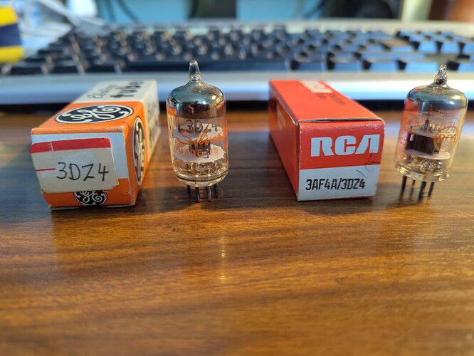

Inutile de payer des droits de douane :slight_smile:
Laquelle voulez-vous ? Elles sont toutes deux estampillées 3DZ4.
Cordialement.
Bonjour, merci pour cette proposition qui devrait me permettre de terminer.
La suite avec mes coordonnées en privé.
