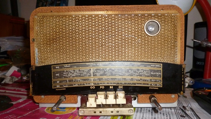

Après quelques soucis avec mon petit poste Vitus équipé du jeu de lampes ECH81-EBF80-EM34-6BM5 et d’une EZ80 : Remplacement de la 6BM5 complètement « pompée », des condos. et quelques résistances complètement hors valeur, je n’arrivais pas à le faire fonctionner.

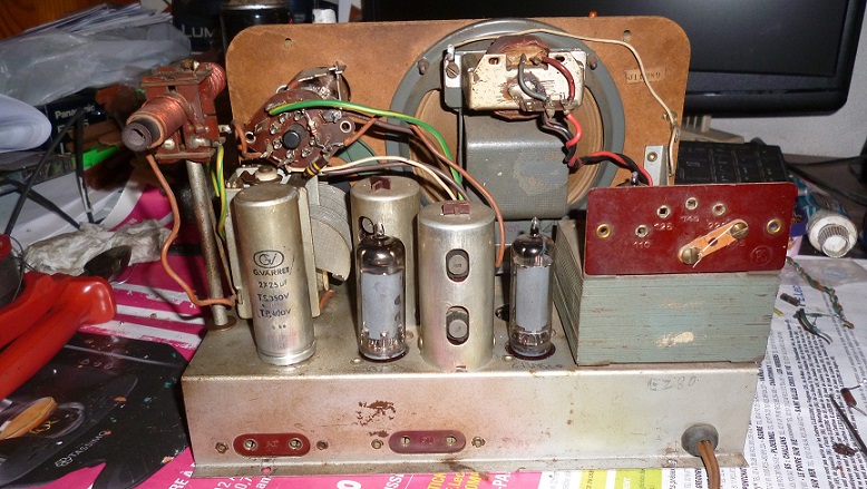

J’ai fini par essayer de remplacer la EM34 (un petit morceau de métal se promène dans la lampe) par celle que j’ai dans mon Surcouf Océanic, et là miracle, le son est venu ! puis j’ai essayé de remplacer aussi la ECH81 prélevée aussi dans mon Surcouf, et la réception sur les GO est maintenant présente.
Mon problème maintenant est de trouver une EM34 en bon état, ainsi qu’une ECH81.
Si vous avez cela à me vendre, ça me dépannerait bien. :wink:

Effectivement, dans ce poste l’ EM34 fait aussi office de 1ère lampe B.F. en + d’ indicateur visuel.
Attention à l’ annonce d’ E BAY car sur la photo, on voit bien que la lampe de gauche est morte: verre blanchi et cassé en haut.
