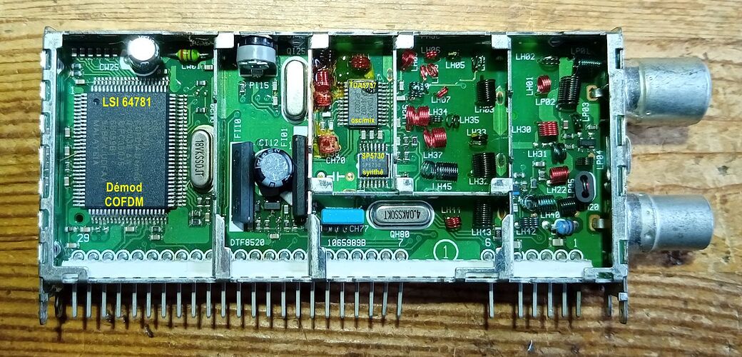

En fait je n’avais pas ouvert les Thomson (DTF8520 et 8521), je viens de me rendre compte que ce ne sont pas des tuners analogiques mais DVB-T. Ils sont équipés des circuits suivants:
Philips TDA5737 (oscillateur/mélangeur), Mitel SP5730 (synthé de fréquence) et LSI logic 64781 (démodulateur COFDM).
Les seuls tuners analogiques terrestres que j’ai sont les Philips FQ1216ME.
Ce sont des modèles multistandards européens alimentés sous 5V prévus à l’origine pour utilisation multimedia (PC ou autre). Spec disponible sur demande.

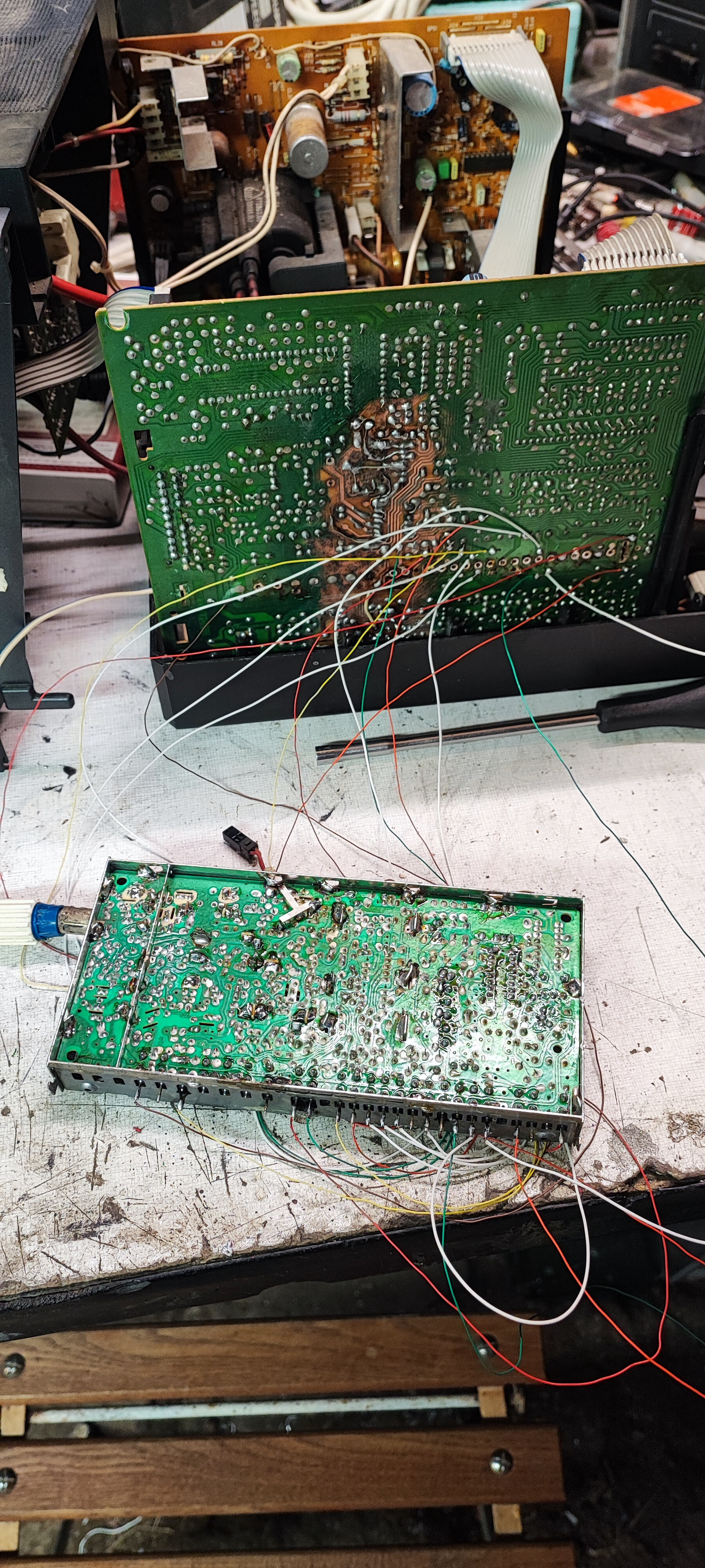

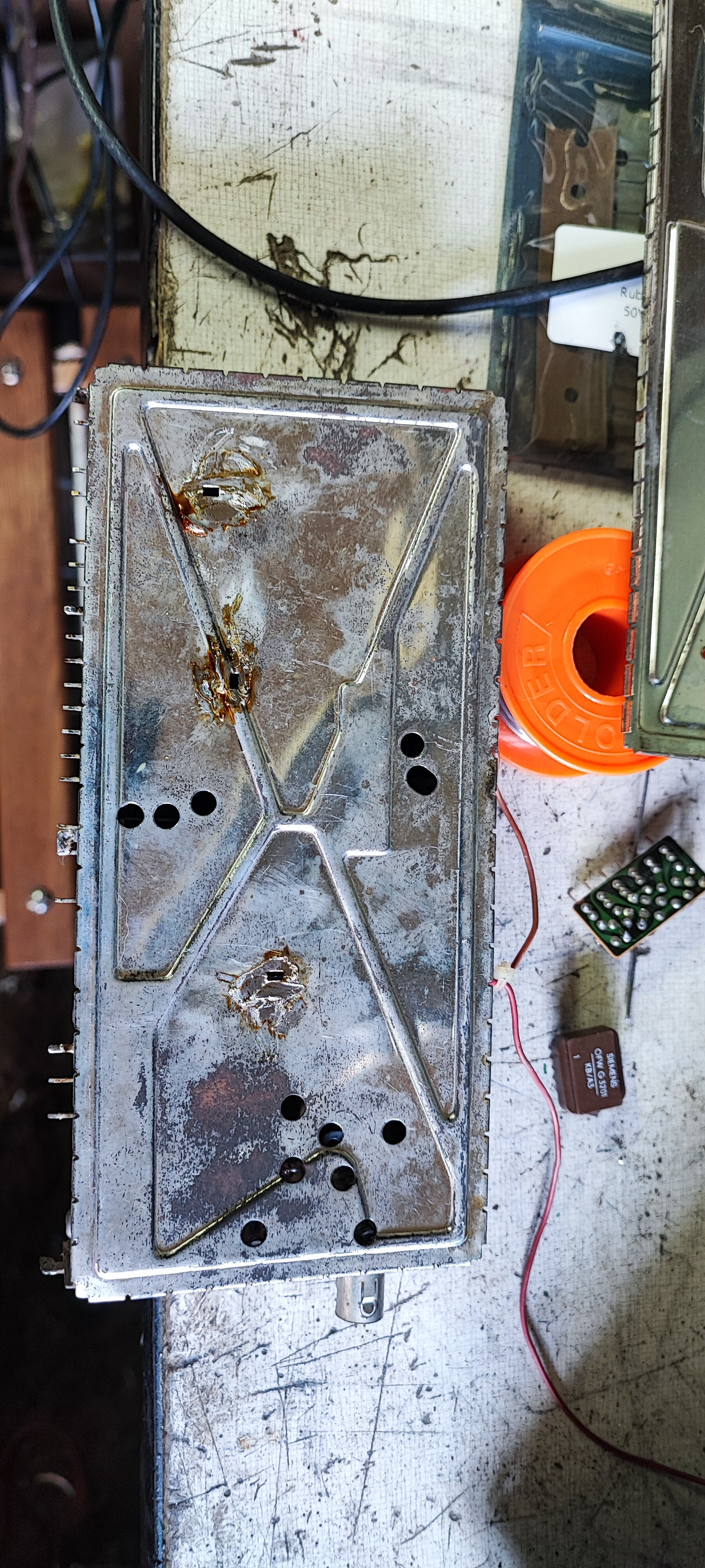

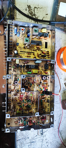

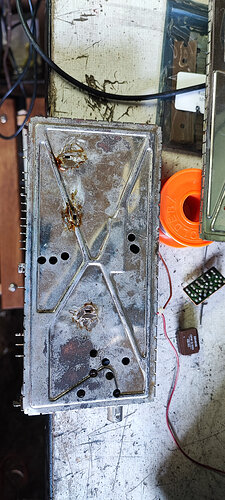

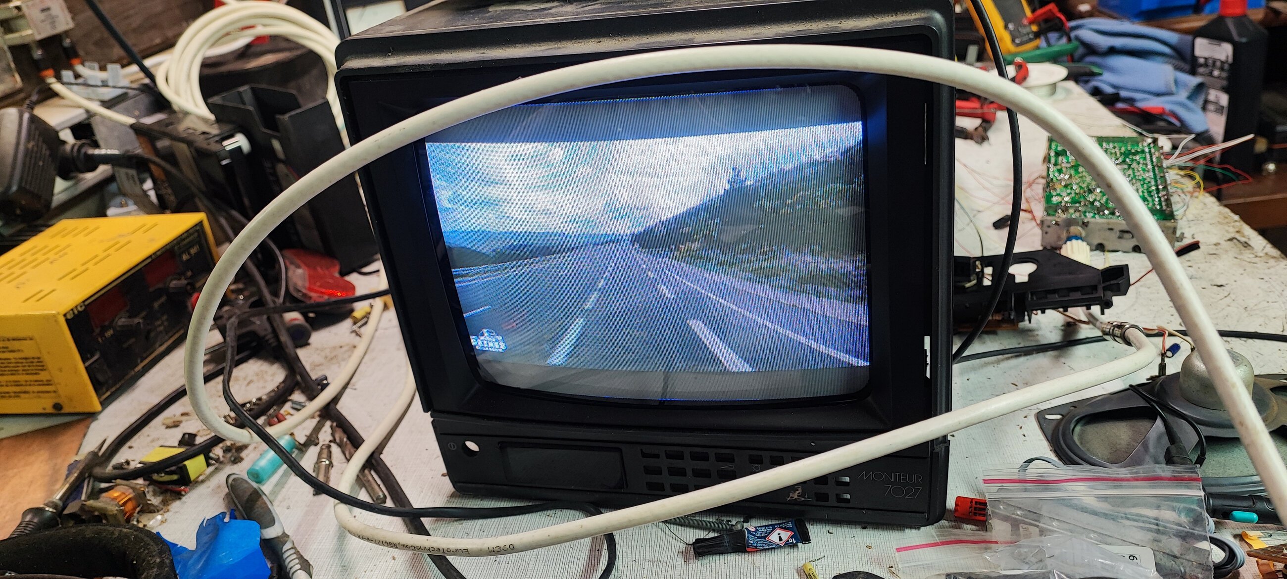

Finalement souffrant d’insomnie cette nuit j’ai donc décidé de me repencher sur le « tuner » :rofl: en le cablant en déporté a cause du châssis assez compliqué à manipuler en fonctionnement.
Je n’aurais finalement pas besoin de le remplacer , j’ai trouvé l’origine du pb (piste casse a raz d’une pastille alors qu’il ne réagissait pas aux coups de manche de tournevis , bizzard…) , en tout cas merci a tous pour vos propositions.
Au final ce vieux Thomson a sacrément souffert , la pile durant des décennies de stockage de l’appareil s’est totalement vide sur la platine et a sacrément bouffe pistes et composants provoquant de multiples pannes , alimentation de gestion , commande du volume audio , afficheur , commutation BG/LL’ et j’en passe pour au final retrouver sa panne de départ (je présume) , pb de réception sur la partie image seulement.
