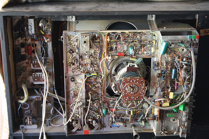

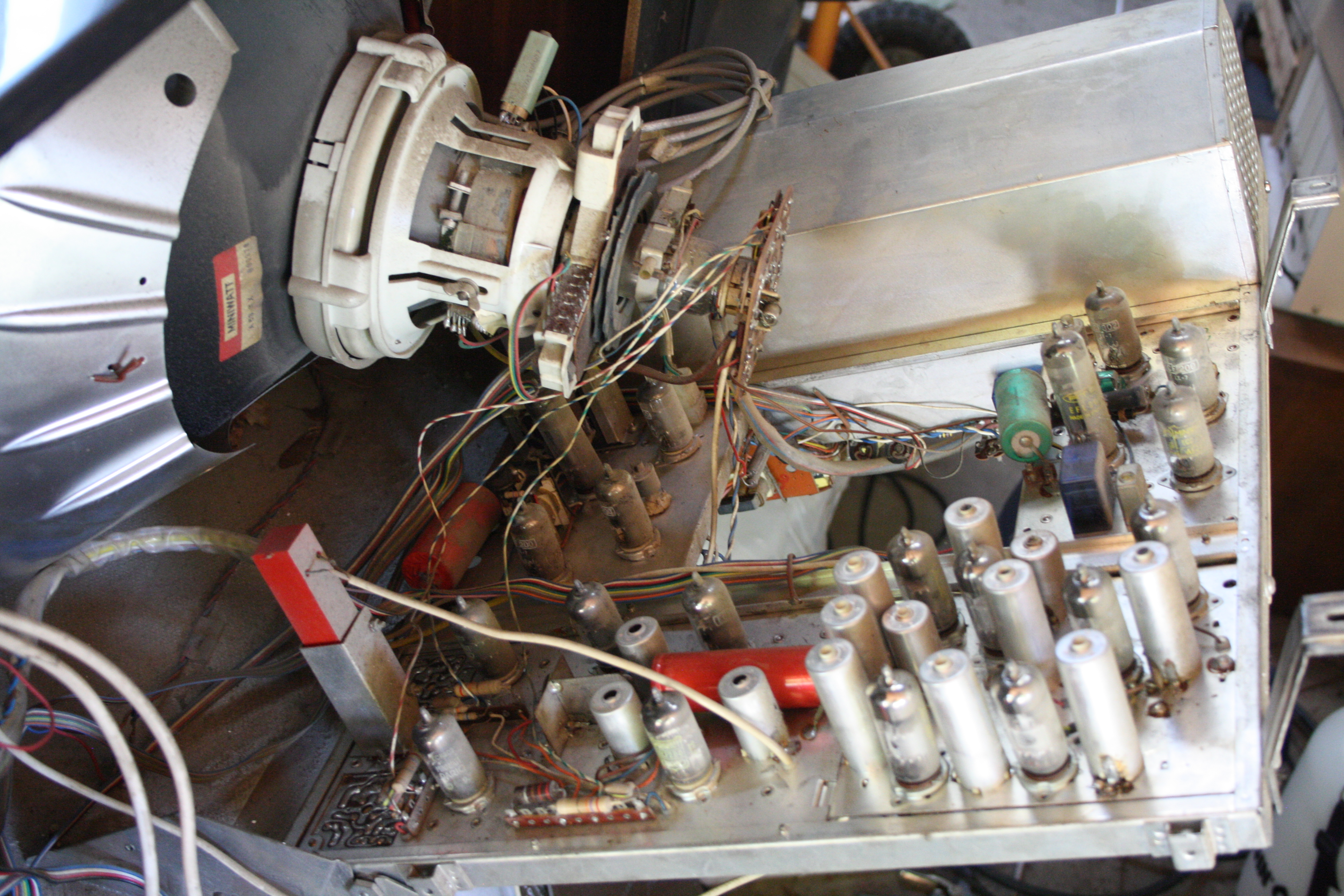

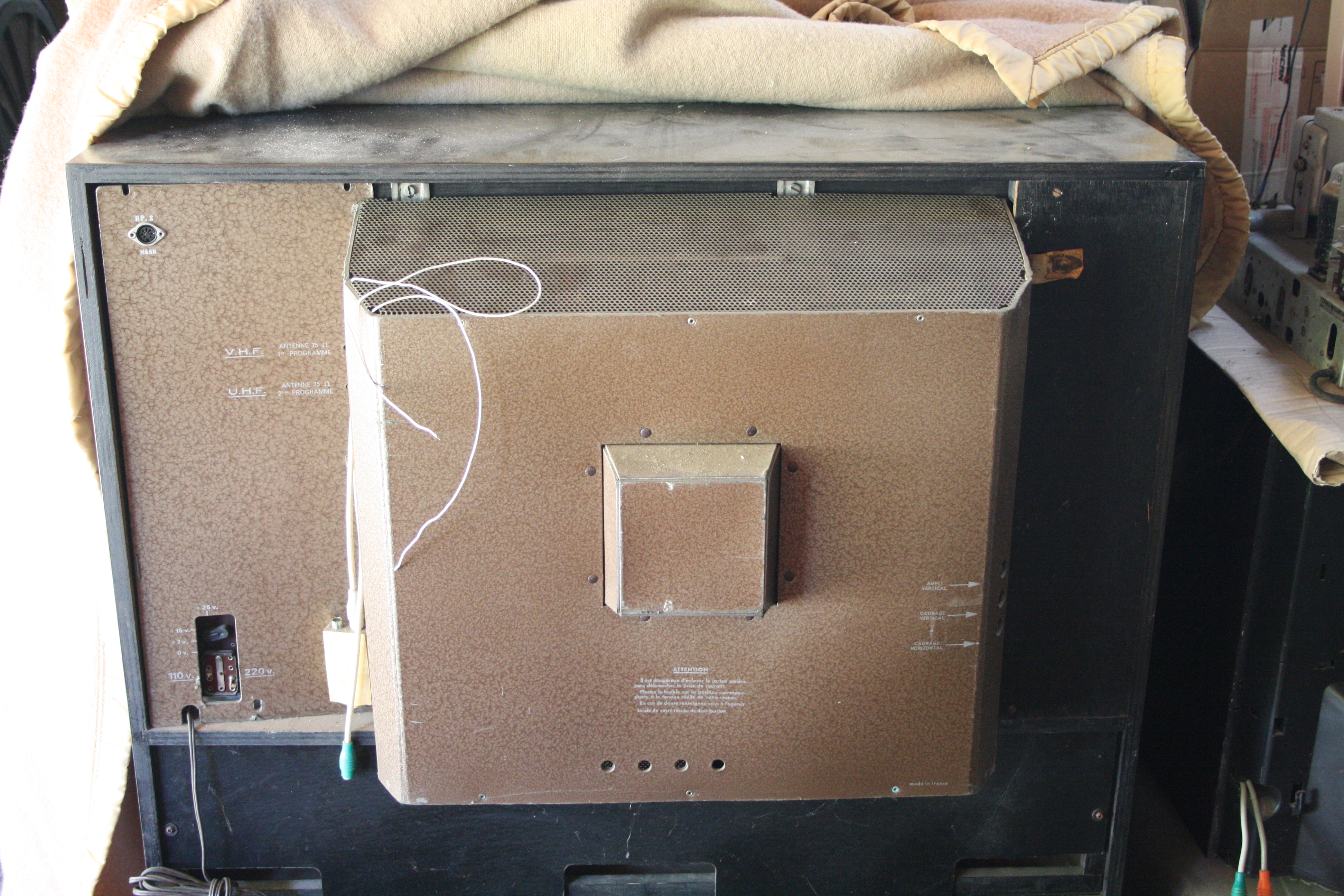

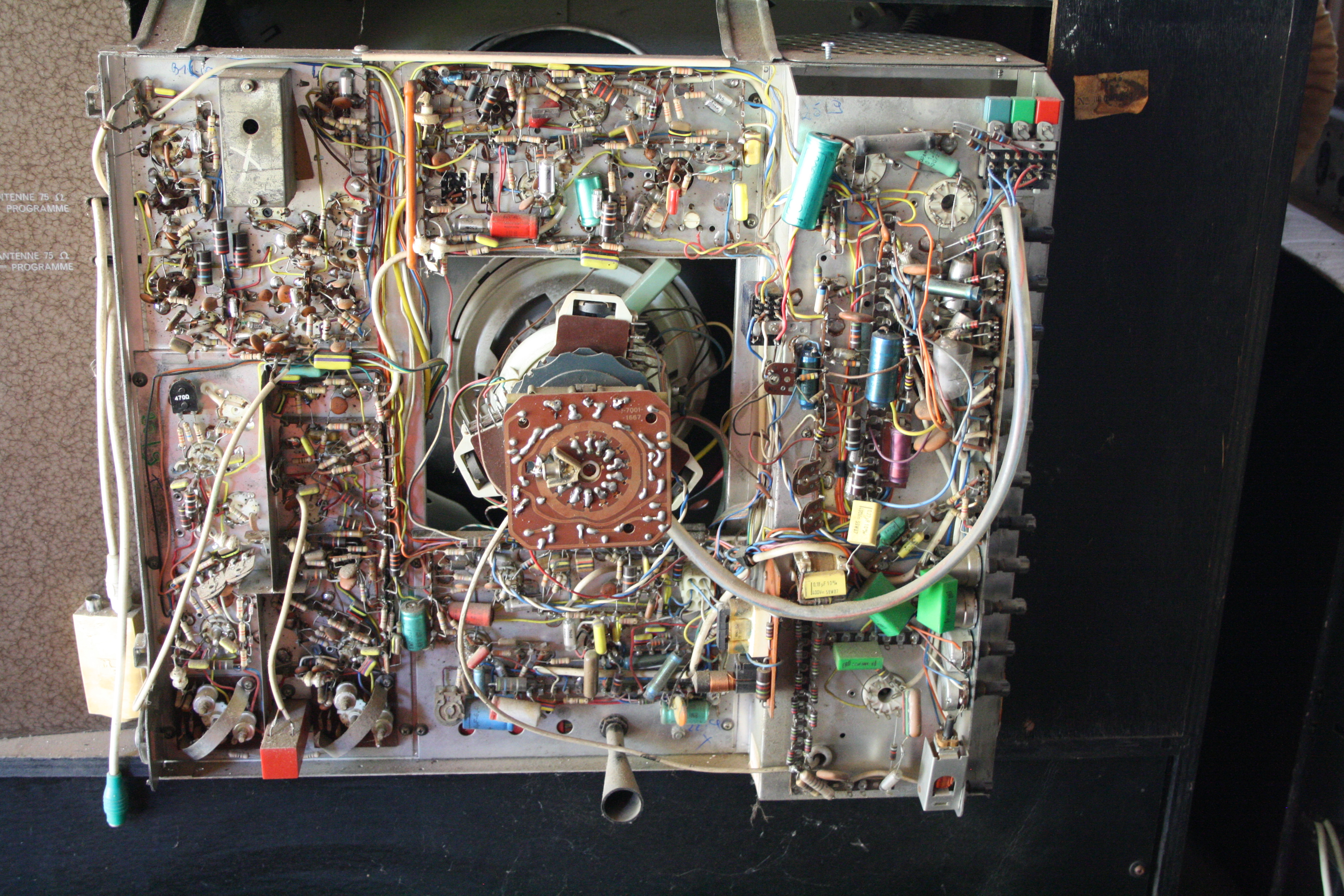

Allez, pour le plaisir des yeux, voici un presque « full lampes », une console couleur Schneider CL10 ou seule la tête HF est transistorisée. Celle-ci porte le n°289.
Il ressemble fort a celui que j’ai eu vu il y a fort longtemp et que je regrette de n’avoir pas mis de cote…
