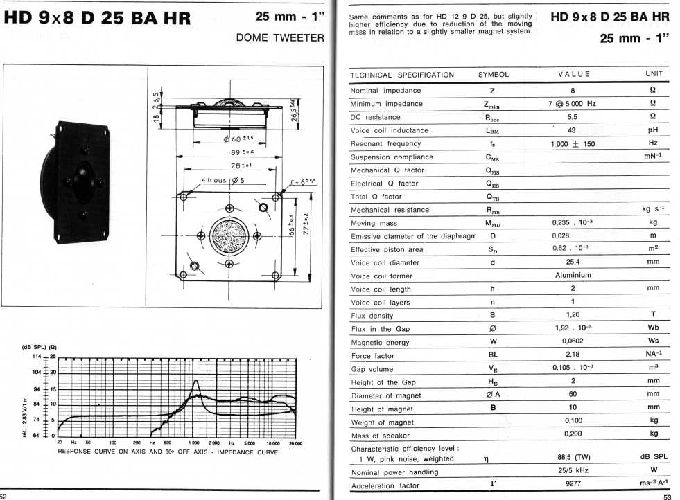

recherche tweeter Audax 9X8 D25 BA.HR
Je recherche 1 (ou mieux : 2 !) tweeter(s) Audax réf.
9X8 D25 BA.HR
afin de réparer une (ou deux) enceinte(s) d’un voisin.

OK, Mickael, merci de vos réponses.
Effectivement, je viens de trouver une source pour l’équipage mobile chez Sylvain Houlbert :
reparationhaut-parleur.com/p … ranage.htm
Je lui ai écrit pour m’assurer que cet équipage mobile était bien compatible avec mon HP.
Je ne savais pas d’ailleurs que l’on pouvait lui faire faire des réparations sur HP !
Mickael, nos messages se sont croisés…
J’ai aussi trouvé une source pour le HP complet :
falcon-acoustics.co.uk/
avec la doc’ complète (cf pièce jointe).
J’ai aussi écrit pour savoir si le stock n’était pas à 0…
Voilà en tout cas des infos intéressantes pour la réparation de nos vieux HP (via Sylvain Houlbert).
Encore merci.

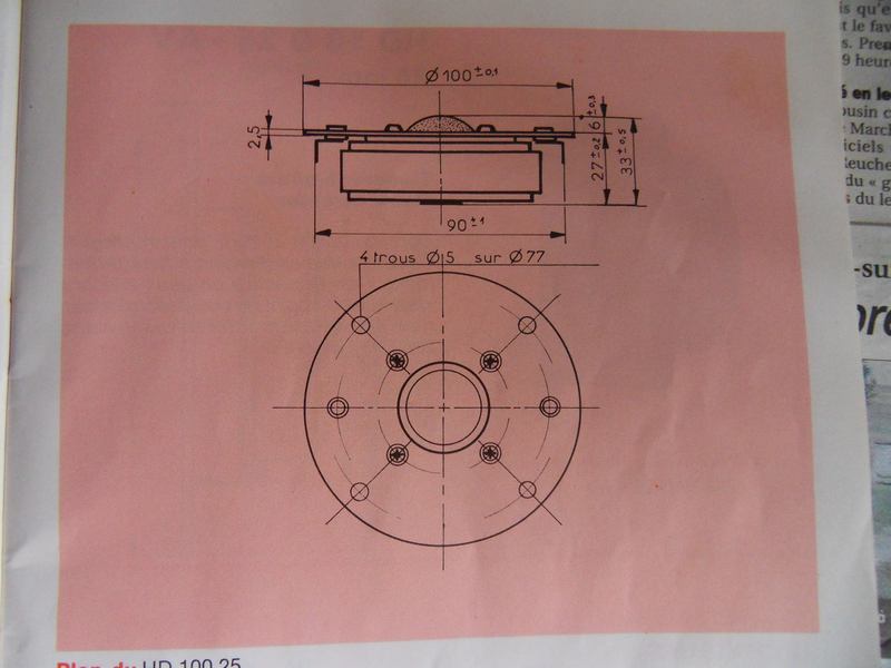

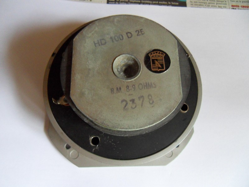

Bien que ce ne soit pas, je pense, les bons hp, je te passe des photos de quelquechose d’approchant, que possède mon ami « radiofil » Christian qui ne peut communiquer sur le forum! il m’a apporté un des deux exemplaires qu’il possède, qui semblent avoir des caractéristiques approchantes de ce que tu cherches. J’ai donc fais ces photos. A mon humble avis, je ne pense pas que cela aille sur les baffles de ton voisin! Simplement une adaptation serait possible, mais quand le matériel ne nous appartient pas, cela semble difficile!
Enfin à tout hasard, je poste ce message!, si cela peut dépanner le cas échéant!

A « Provost » et son ami Christian : c’est super sympa d’avoir fait ces recherches et d’avoir joint des photos
claires et explicites. Je garde votre proposition au cas où les 2 autres solutions ne marcheraient pas
(achat d’un HP identique ou changement de l’équipage mobile).
En effet, le modèle proposé (HD 100D 25) nécessiterait une adaptation au moins mécanique.
Néanmoins cela resterait une solution de secours.
Encore merci.
