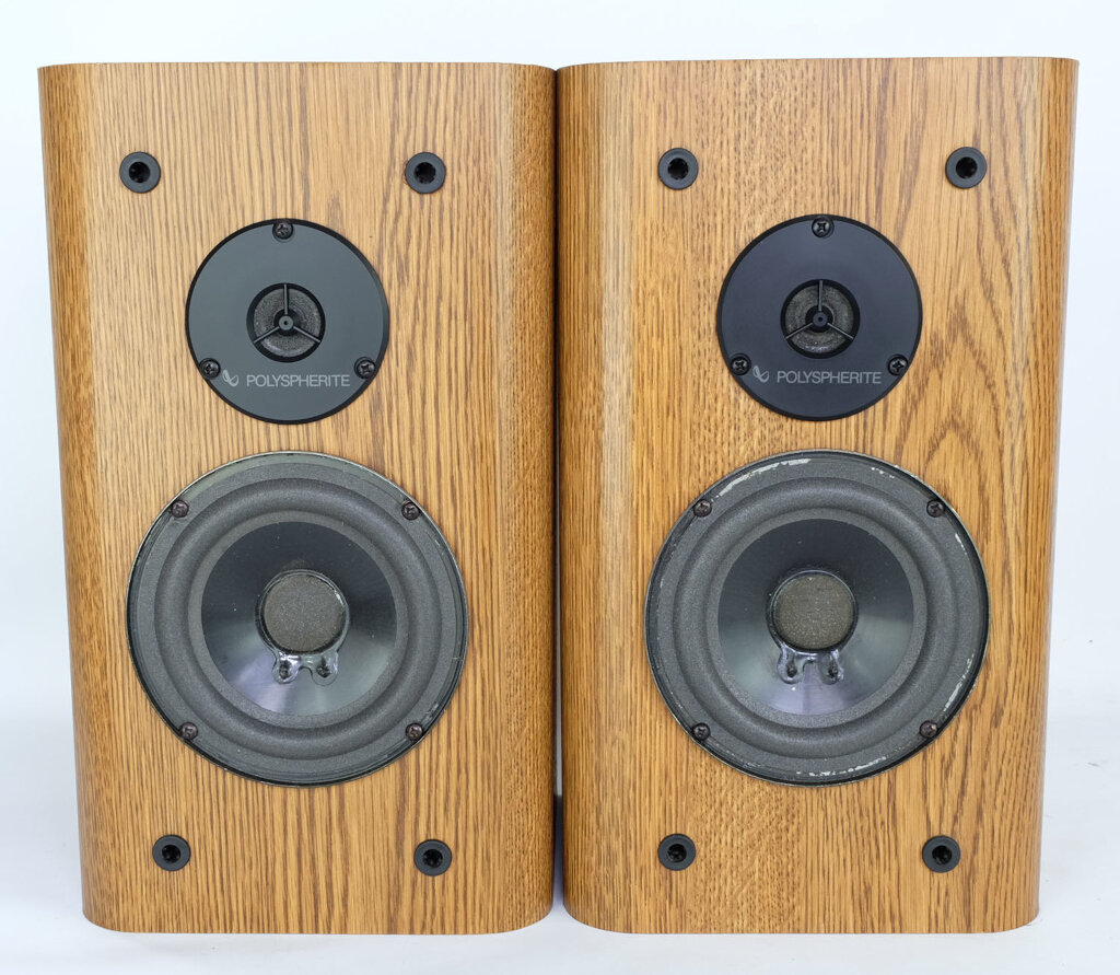

Bonjour.
Je suis à la recherche de tweeters pour des Infinty .
Les références sont 902-4123 ou 902-5226
Merci

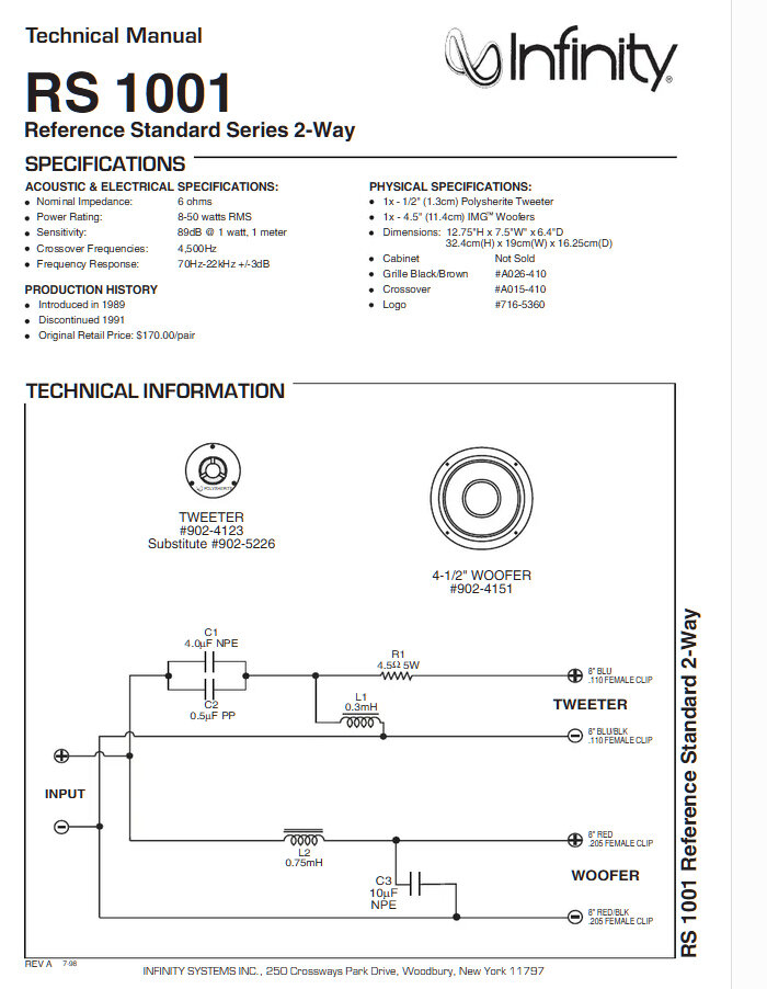

On trouve des 902-5226 (le modèle de remplacement du 902-4123) sur ebay, je suppose que vous l’avez remarqué.

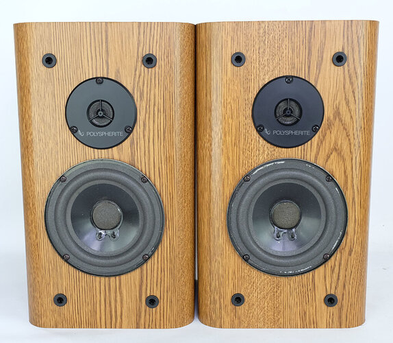

Pour ceux qui veulent en savoir plus sur ces enceintes :
Oui . J’en ai vu , mais j’en ai autant de port que de pièces . Je voulais savoir si il n’ y en avait pas en Europe .
C’est le problème avec ces enceintes américaines peu importées et surtout, sans présence locale pour les pièces.
Avez vous envisagé la solution d’un tweeter de remplacement disponibles en Europe ?
Selon une IA, le Vonyx WSD74 ou le Monacor DT-74/8 sont des modèles à considérer et ont l’avantage d’avoir le même diamètre extérieur (par contre, il faut agrandir le perçage intérieur). Un des deux a un rendement un peu supérieur, il faudra éventuellement mettre une résistance en série.
