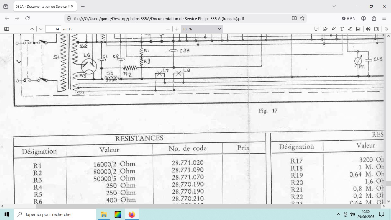

Bonjour à tous.

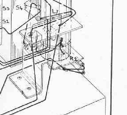

Je cherche à comprendre ce qui est écrit sur ce tableau de résistances. Pourquoi par exemple pour R2 on lit: 80000/2 ? pourquoi n’est il pas mis 40000? D’autant que sur le poste j’ai deux résistances en parallèle enfin je crois, car une c’est sùr (50k) mais l’autre semble coupée;
Il s’agit d’un Philips 535A
La puissance.
Elles feraient deux watts?
Puisque c’est indiqué.
C28 en C/C et les R2 partent en fumée , une des deux abandonne et se coupe l’autre chauffe un max et part a la derive
Merci
Dans ce poste , la résistance R1 est constituée de 2 16000 ohms en parallèle
la résistance R2 est constituée de 2 80000 ohms en paralèle
et la résistance R3 de 5 résistances de 50000 ohms en parallèle
Ce n’est donc pas la puissance. J’avais des doutes. Je comprends mieux :wink:
Désolé pour la mauvaise piste.
Pas grave Bruno. En fait c’est pour mieux dissiper la chaleur, mais avec les nouveaux composants on peut se permettre de mettre une seule résistance pouvant absorber la chaleur.
Le plus sage reste tout de même de recalculer la puissance nécessaire en fonction de la résistance et de la tension.
