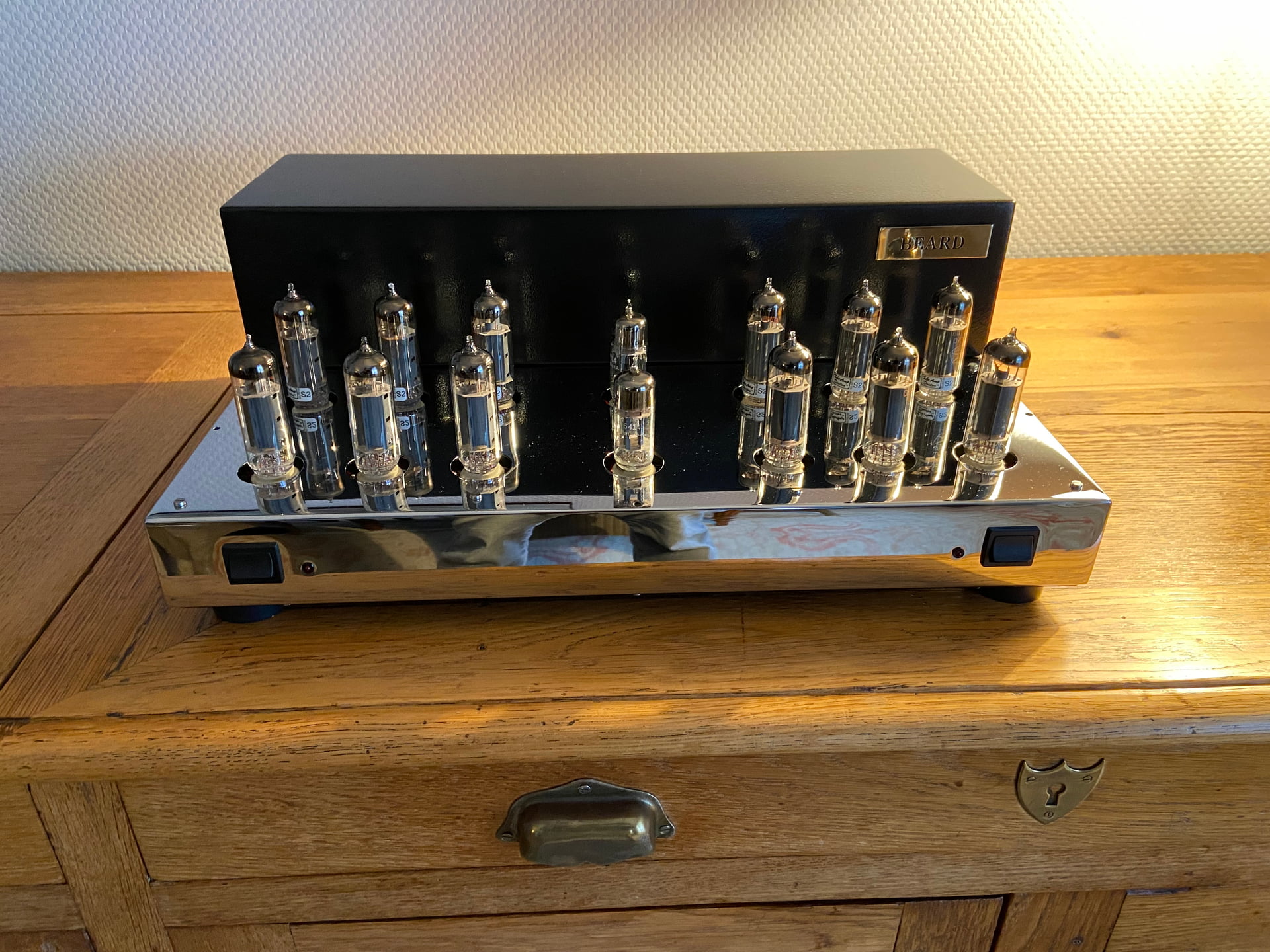

Je viens de restaurer et de remonter un ampli Beard P35 à base de EL84 et son préampli associé. Travail assez long car re-chromage du châssis de l’ampli.
L’ampli P35, dans sa première version, possède un commutateur pour basculer de 17 à 35w.
Je souhaite tester les valeurs réelles en sortie, que me conseillez-vous (wattmètre « adapté » ) ?
