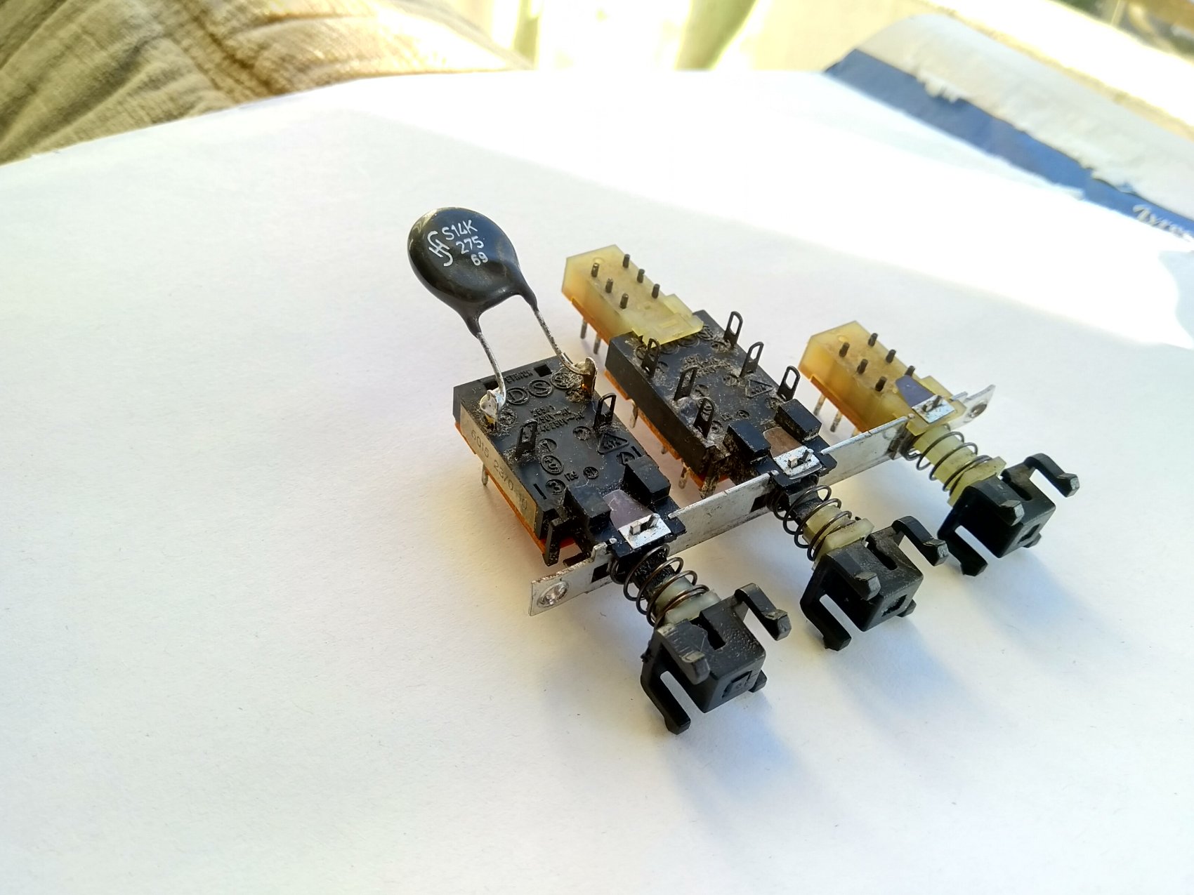

je possède cet appareil depuis des années: (photo du net)

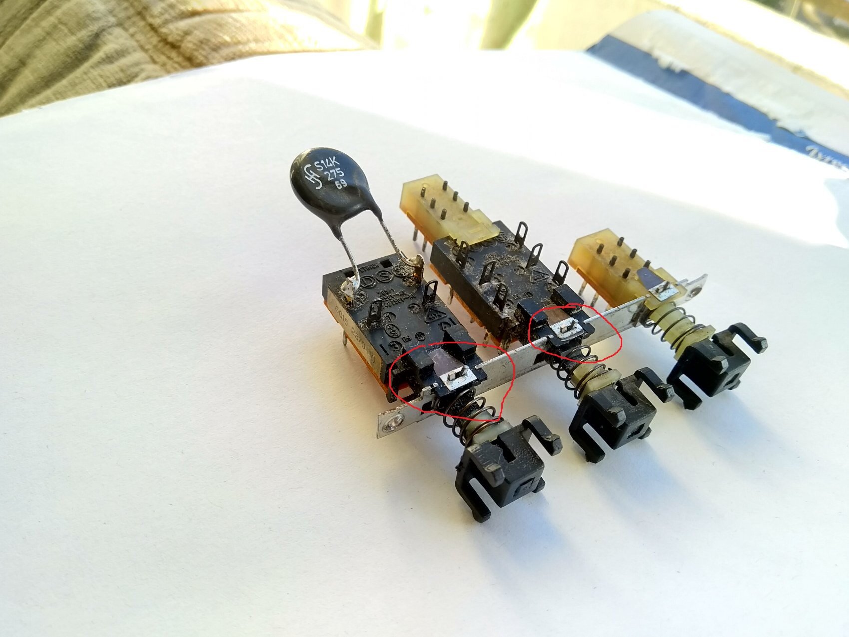

La touche M/A, ainsi que la touche sélection de vitesses ne tiennent pas enclenchées, voici à quoi elles ressemblent:
J’ai vainement cherché à les remplacer, sans jamais trouver la pièce correspondante.

Dans certains cas, le démontage, nettoyage et graissage permet de retrouver un fonctionnement correct. Cela peut être dû aussi à une usure localisée, qu’un coup de fraise peut aussi corriger.
Dans ce cas, ce ne sera pas suffisant…

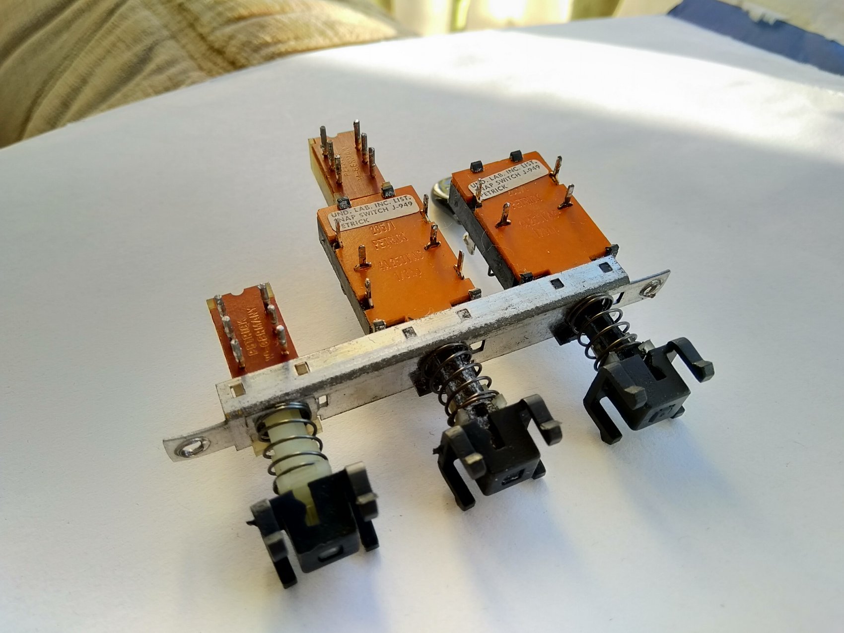

Les mécanismes entourés en rouge, qui réalisent le blocage (un linguet, une petite tige en acier) sont perdus, et les 2 petites pattes de fixation, que l’on tord pour fixer le linguet sont cassées…
Il semble que c’est du matériel Preh donc assez courant dans diverses marques européennes et allemandes.
ayant -enfin!!!- trouvé un TD20A pour pièces sur LBC, j’ai pu remettre en état mon appareil, changement des interrupteurs défectueux et remplacement d’un support de bobine.
Tout fonctionne correctement
