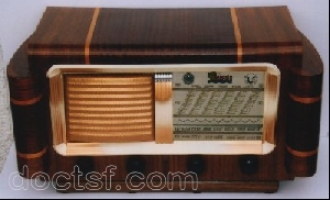

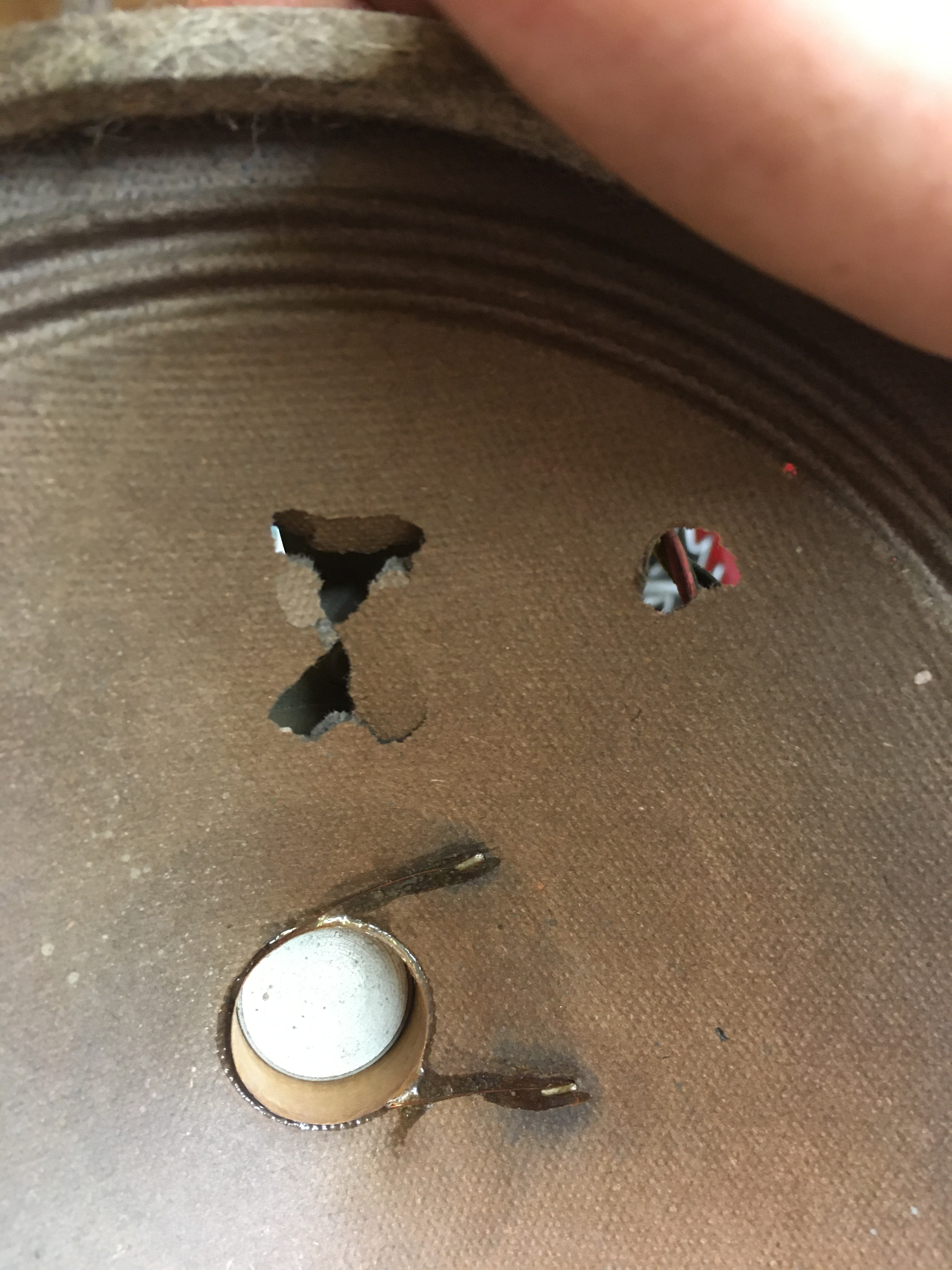

Bonjour, suite à une petite récupération d’un vide grenier (Oceanic 6 lampes TC, d’après le livre d’or) en le nettoyant j’ai pu constater sur HP, un Musicalpha H21 (étiquette peu visible), que la membrane est cuite et s’est donc cassée, quelqu’un en aurait t’il un ou bien modèle équivalent à vendre ? Amicalement Tristan oceanic-6-lampes-tc-photo-1_i24641F1
photo le la membrane ?
en general les fissures ça se repare
, ce ne sont pas des fissures mais des trous du à la manipulation, Amt Tristan
PS: je vais faire une petite photo
si pas trop gros , papier japon et dissolution pour reparer les pneus
d’accord merci du conseille, je vais esseyer ça :slight_smile:
J’ai lu dans mon jeune temps, qu’il fallait coller du papier à cigarette, mais ne me souviens plus avec quelle colle? Neoprène???

Pour ce genre de trous situés sur la membrane j’utilise de la colle à bois et du papier noir que l’on trouve dans les boites à chaussures !
Salutations Jean-Luc
De la colle blanche à bois.
les colles rigides dans les parties ou la membrane ne travaille pas en flexion
colle a bois vinylique blanche ou neoprene ( chi… elle fait des fils)
pour les parties ondulées qui travaillent colle souple a base de caoutchouc
dissolution, texticroche ( latex naturel)
la c’est facile remettre delicatement en place les bout detachés , un filet de colle sur les dechirures
meme pas besoin de renforcer sauf en cas de manque
Bonjour Merci pour vos retours, je prends parti de chacunes de vos réponses j’esseyerai l’une de vos techniques je vous tiens au courant de la suite ! Bonne soirée à tous :slight_smile:
