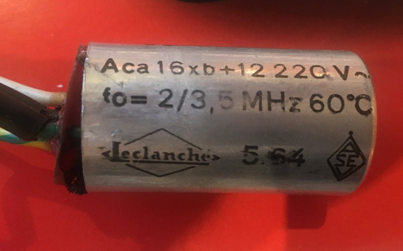

Reconditionner un condensateur multiple
J’ai un défaut d’isolement sur une ancienne machine à coudre Necchi SuperNova.
Bon, j’incrimine cette capacité avant de poursuivre mes investigations. La machine fonctionne bien, mais selon le sens de la prise, ça chatouille grave…
Pensez-vous que je peux le reconditionner comme celles d’un poste TSF ?
Il semblerait qu’il y en ait 3 dedans. L’alimentation ne possède que 2 fils (phase-neutre) mais peut-être est-ce comme sur l’entrée secteur d’un TA, où se retrouvent les 2 capacités de 10nF au châssis ? Sauf que là, ce serait 2 capas de 2,5 nF et 1 de 100nF.
Mais comme il n’y a que 3 fils qui en partent, je ne vois pas bien comment cela peut être connecté dans le boitier…
Voilà, si vous avez des idées, je suis preneur ! Merci pour votre aide et bonne fin de journée !
S’agit il essentiellement de rétablir l’antiparasitage , et un fonctionnement sécure, sans impératif de formes identiques et sans recherche d’authenticité du triple-condo ?
(Dans ce cas, le plus simple est de remplacer par 3 condos distinct simples des valeurs correspondantes …ou a peu près : les 2,5 nF peuvent être remplacé par 2,2 ou 3,3 nF ça n’a pas besoin d’être précis, le 100nF sera aisément trouvable dans la même valeur )
Il faudra prendre des condos de type antiparasite secteur , type X2 pour le 100nF, et type Y2 pour les 2,2 à 3,3 nF
(Tres important, prendre des condos type antiparasite secteur , type X2 et Y2, et prévu pour le secteur alternatif , et pas autre chose …Pas des condo ordinaires même pour 400 ou 630V continu , même si certains prétendent que ça suffit ! Il faut des condos fait pour le courant alternatif du secteur, et à diéléctrique autocicatrisant , il y va de votre sécurité ! )
Si il y a des impératif de formes, et d’authenticité, ça se complique …Mais peut être qu’un triple condo antiparasite pour électroménager, neuf, de formes et de capacité similaire, serait trouvable (éplucher les sites vendant des pièces détachés d’électroménager , plutôt que de radio , c’est un composant spécifique pour moteur d’ électroménager ! )

Ah oui :
Pour le branchement des 3 condos distinct, si on ne choisit pas le remplacement « a l’identique » par un autre triple condo , c’est un montage « en triangle » de ces 3 condos qu’il faut réaliser :
-le 100nF entre phase et neutre
-l’un des 2,2 à 3,3nF entre phase et terre
-l’autre des 2,2 à 3,3nF entre neutre et terre

Les condensateurs pour antiparasitage moteurs doivent répondre a des exigences différentes , et bien plus exigeantes, de ceux destiné aux montages radio usuels , doivent supporter un régime pouvant être très dur , doivent tenir les tensions alternatives du secteur, et les surtensions causés par le moteur lui même , ou propagé par les lignes du réseau …Par ailleurs ils ne doivent pas mettre en danger l’utilisateur, ils doivent être très fiables , tenir des surtensions importantes pouvant atteindre plusieurs kilovolts, ne doivent pas prendre feu, et ne doivent pas se mettre en court-circuit au risque de mettre la carcasse de la machine au potentiel du secteur …
Ceci dit, on pourrai utiliser des condos pour antiparasitage moteurs pour des usages en radio, en découplages ou en liaison inter-étages (sous réserve que leur capacité convienne) comme ils sont plus fiables , et fait pour un régime plus dur, ils peuvent servir en radio …Qui peut le plus peut le moins même si ce n’est pas fait pour ça !
(Ces condos sont plus gros car plus largement dimensionnés, plus chers car d’une fabrication plus délicate et devant passer avec succès des tests de résistance aux surtension et d’ininflammabilité, pas prévu pour cet usage, mais rien ne s’y oppose …Donc ne pas croire qu’il est interdit et nocif d’utiliser un condo pour antiparasitage moteurs dans un poste radio !)
Par contre, ce qu’il ne faut surtout pas faire , c’est utiliser des condensateurs usuels, pour applications radio ou TV , pour de l’ antiparasitage moteurs !
(Ils sont fait pour un usage sur des circuits « courants faibles » et alimenté avec du courant continu en principe bien propre …Ils ne doivent pas être connetés a un moteur et n’ont pas la fiabilité et la robustesse suffisante pour cela …Et ils risquent de mettre en danger l’utilisateur, ou dans certains cas de mettre en danger le moteur ! c’est donc dans ce sens la , condos pour usages radio qu’on tenterai de monter sur moteur , qu’il ne faut pas les utiliser ! )

Vos 3 condos sont des condos d’antiparasitage, vous pouvez les remplacer par des modèles de type « X2 » prévus pour fonctionner sur le secteur…
