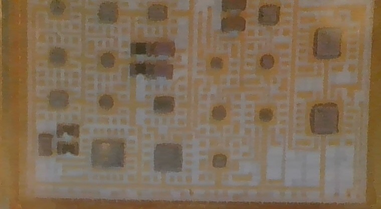

ne revez pas la serigraphie est un processus industriel qui n’est pas du tout adapte a la realisation d’un piece
c’est fait pour de la grande serie
déjà rien que la fabrication des ecrans necessite un bon savoir faire photo pour resoudre des lignes de 0.2 a 0.3mm qui forment les plus petites lettres et traits
la seule solution est le fil transparent que l’on trouve d’ailleurs a faire imprimer en grande largeur chez de multiples sous traitants, et ils en ont de tres opaques grace a des encres spéciales
exemple de ce que l’on faisait il y a des dizaines d’années en serigraphie, l’impression de pistes conductrices et de couches isolantes pour des micro circuits imprimes a la taille des puces de circuits integres ( les prémices du CMS actuel)
