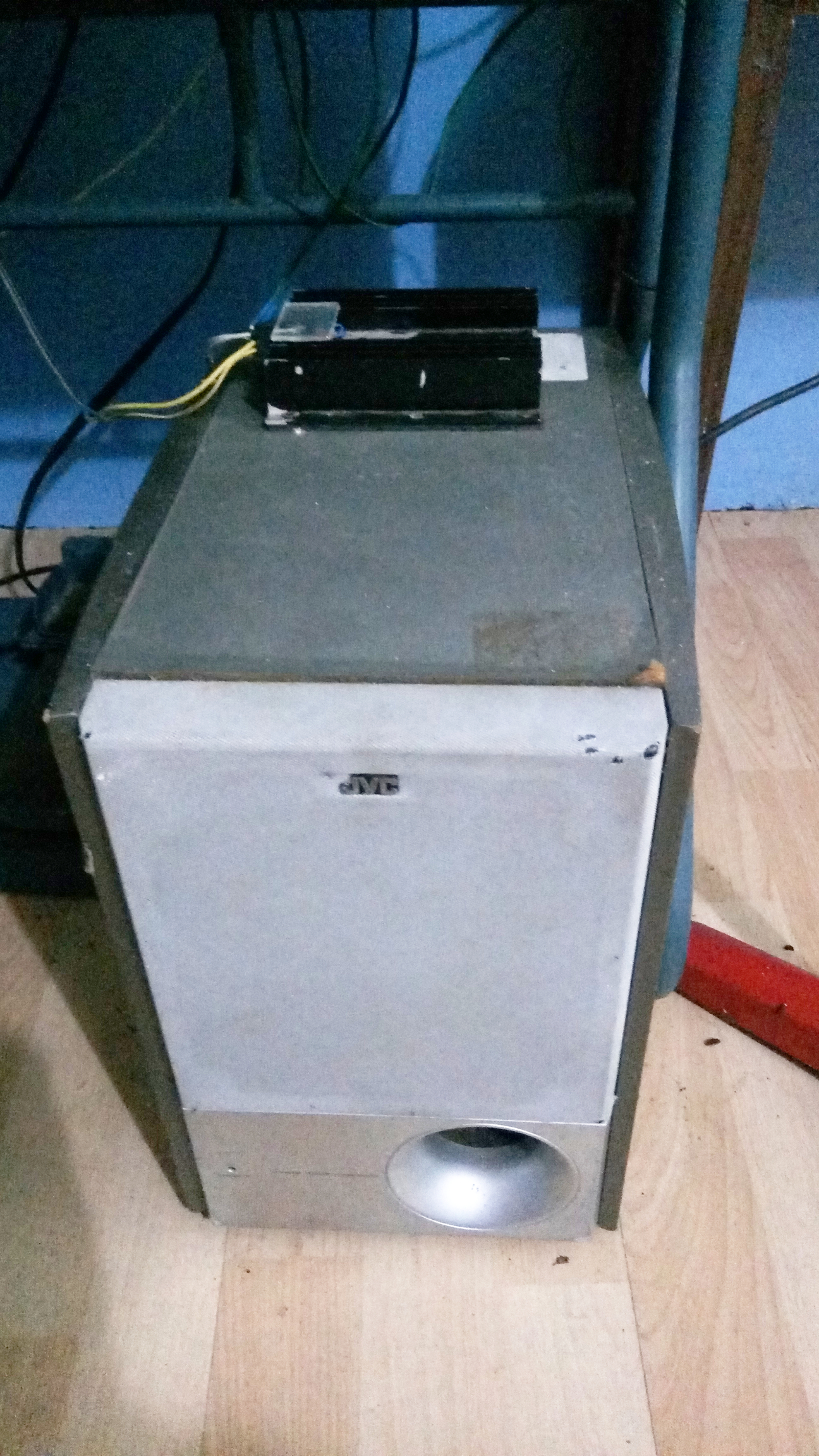

— Pour ma part, j’ai réparé puis équipé d’un autre ampli un petit caisson de basses JVC que j’ai récupéré auprès de quelqu’un qui l’avait “massacré” en fêlant le circuit imprimé qu’il a fallu réparer… Il a une puissance d’à peu près 50W.
— Ensuite, pour l’utiliser comme petit ampli pour mes synthés, je lui ai “greffé” un autre petit ampli, équipé d’un petit STK de ~2x 20W et qui “attaque” deux HP de 4 ohms d’automobile à cônes d’aigus !
— Voici des photos :
  • Le caisson de basses et le petit ampli, dessus (radiateur noir). L’ampli est à l’intérieur !

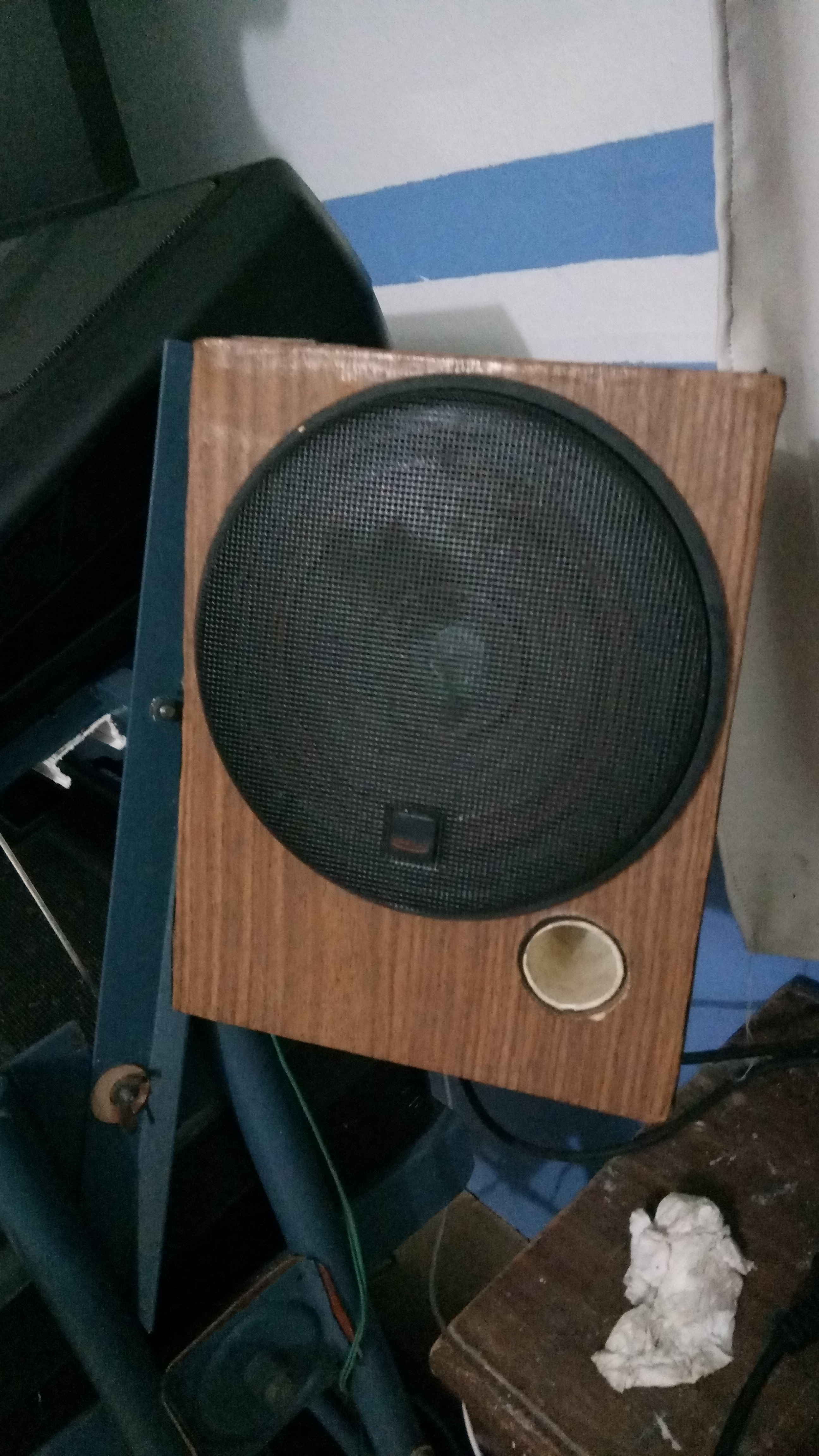

  • Un des HP de 4 ohms “attaqué” par le petit ampli sous le radiateur noir. Les enceintes demi-rondes à l’arrière sont de fabrication perso !

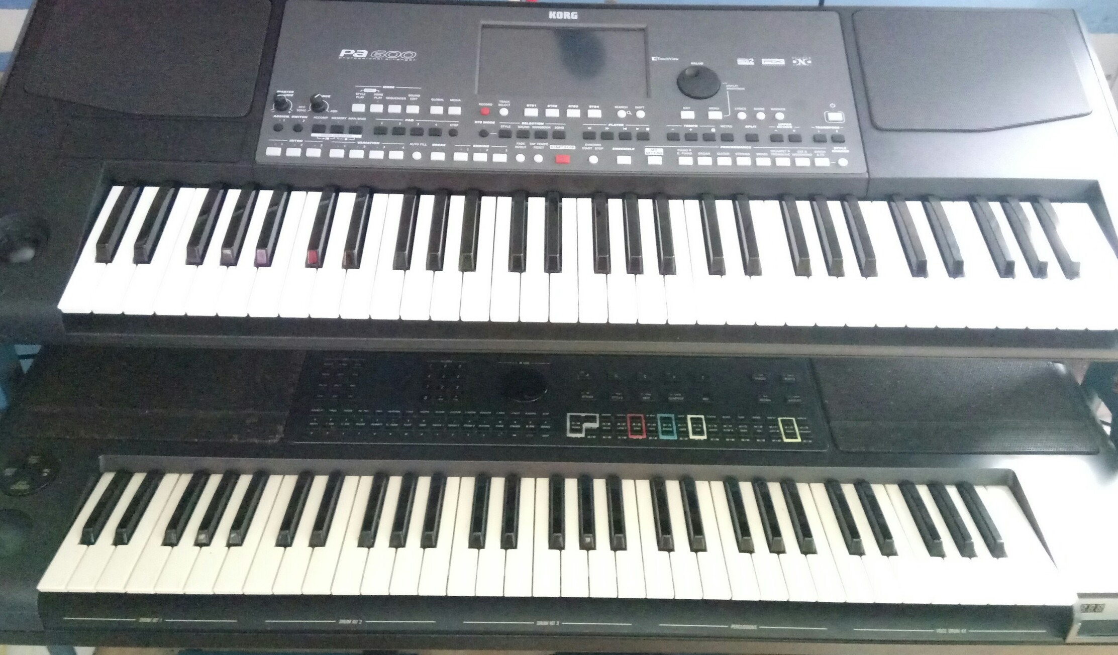

  • Et mes “petits” synthés avec lesquels je loue mon Créateur !
    — J’ai un son superbe et quand je chante en jouant de mes synthés, la voix passe très bien avec ce circuit micro que j’ai équipé d’une capsule de casque 32 ohms dans un corps de micro :

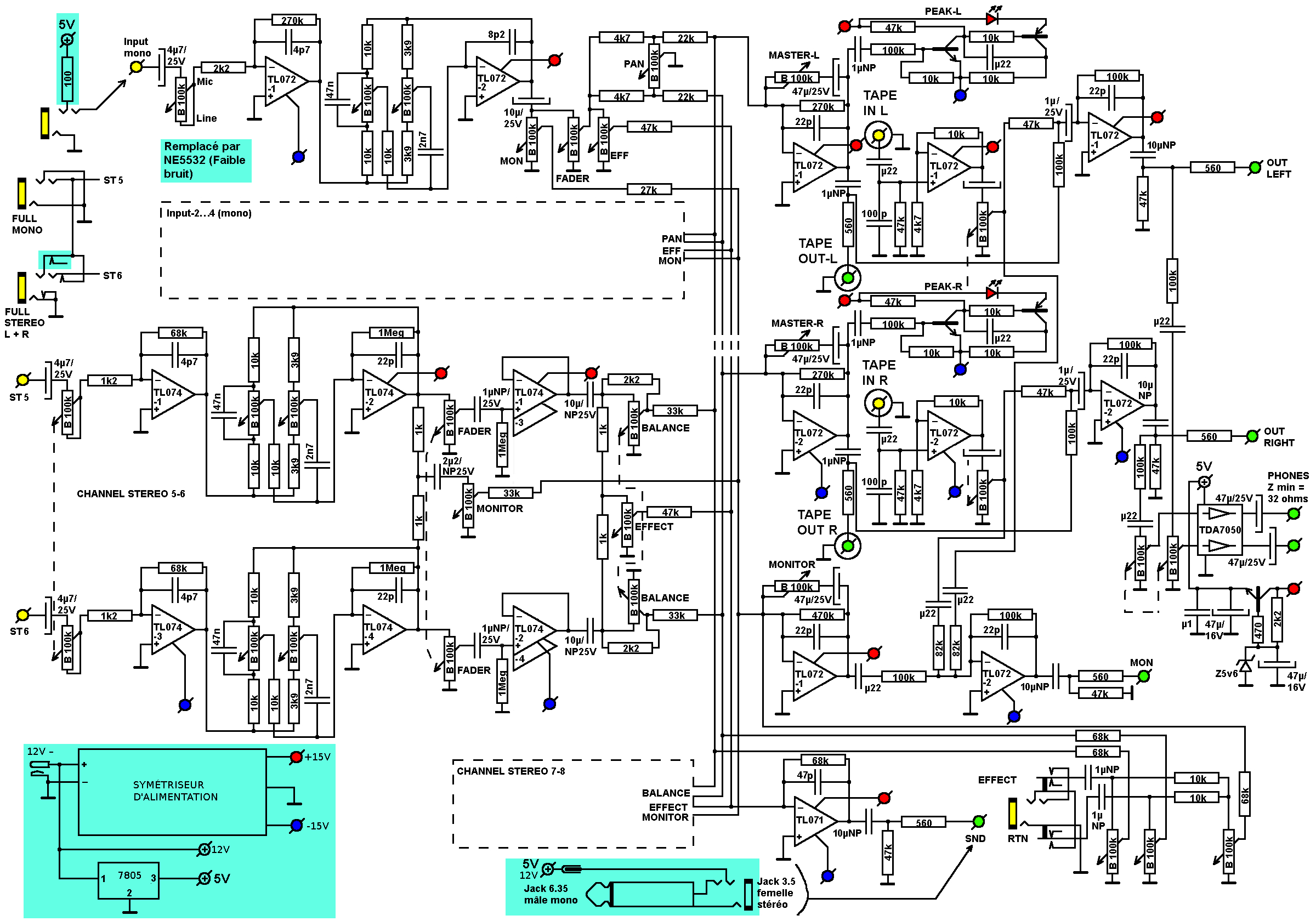

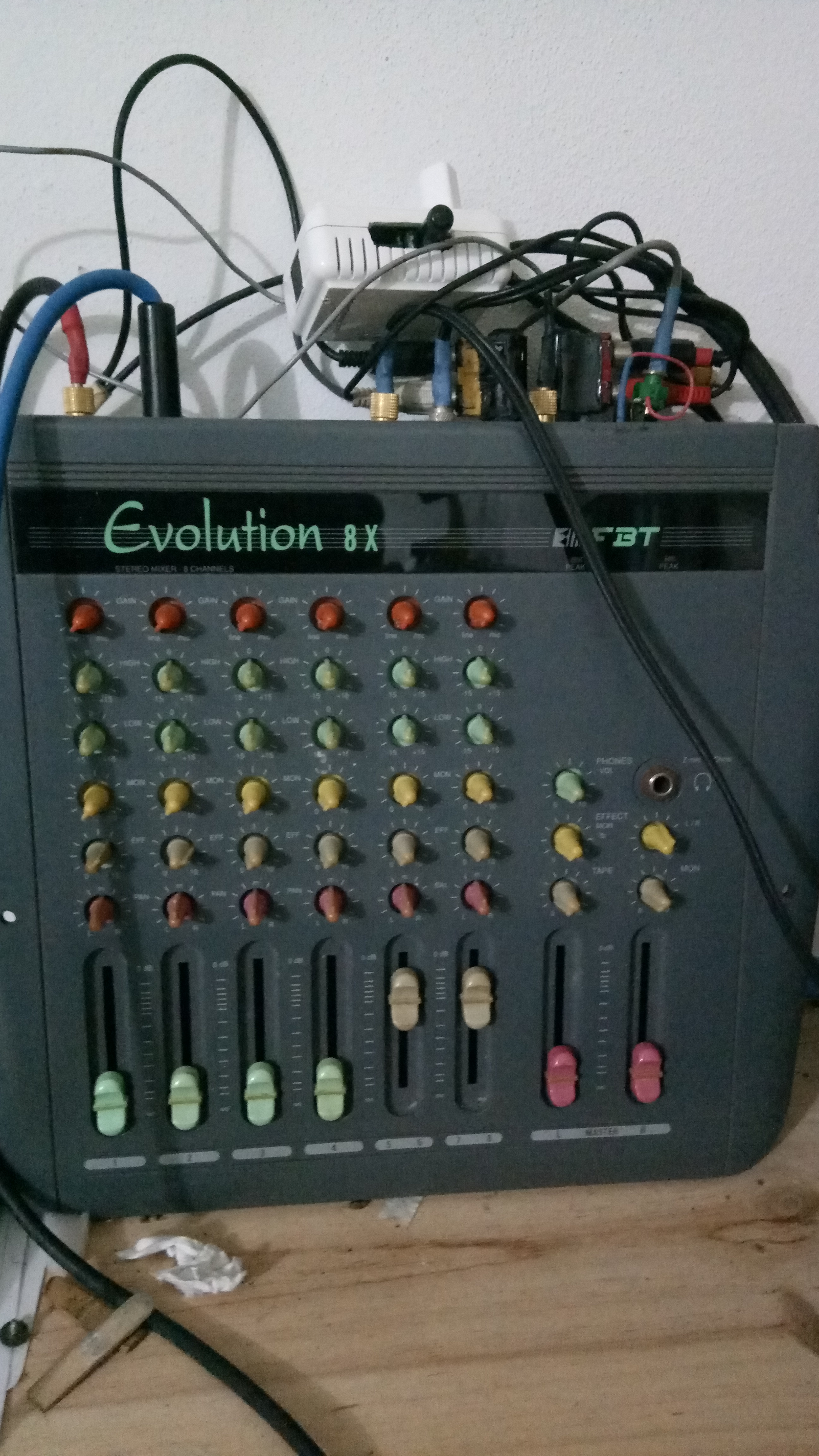

— La petite table de mixage FBT, on me l’a donnée. Mais avant de l’utiliser, il y a eu de groôôossssses modif’s ! Ayant réussi à en obtenir le schéma, que voici en .pdf :
FBT – Evolution 8x.pdf (383,2 Ko)
, j’ai “reGIMPé” celui-ci et appliqué les modif’s :

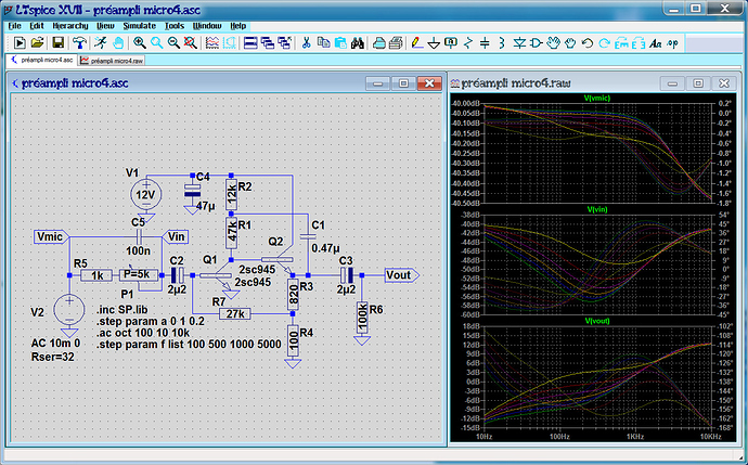

  • Tout d’abord, remplacement des 4 TL072 des préamplis micro par des NE5532 : plus faible bruit, montés sur supports “tulipe” (4 curseurs verts).

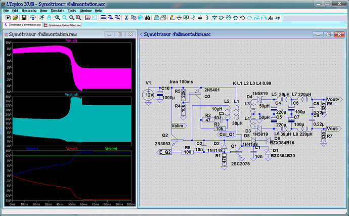

  • Remplacement de l’alimentation d’origine par un “symétriseur” (récupéré dans un vieux poste radio/K7) permettant, à partir de 12V d’obtenir deux tensions de 12 à 15V symétriques régulées :
    (Les mesures de selfs ont été faites au testeur chinois en démontant les éléments.)
    — C’est du découpage (et ça ne plaira pas à ceux qui ont des radios à lampes !) mais pas un bruit, pas de sifflements ni de ronflettes, sauf l’ampli rajouté qui présente une petite ronflette pas gênante !
  • Les entrées micro ont un jack stéréo dont le “ring” est à la masse… Comme je prévoyais d’alimenter de petits préamplis micro, j’ai isolé ces points de la masse (fraise de dentiste !) pour y brancher l’alimentation +5V à travers de résistances de 100 ohms.
  • Confection d’un jack “gigogne” mono vers jack 3,5mm stéréo pour alimenter le petit module de réverbération, pourvu d’une alimentation 5V interne.
  • Modification des prises d’entrée stéréo de manière à y brancher des jacks stéréo qui sont l’entrée de mes deux synthés (curseurs gris).

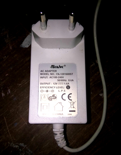

  • L’alimentation de 12V qui est une alimentation de box Internet alimente aussi un éclairage à LEDs pour l’éclairage des claviers quand je joue :

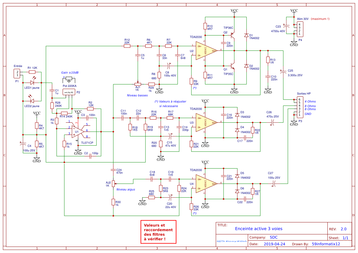

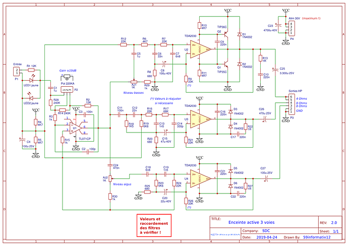

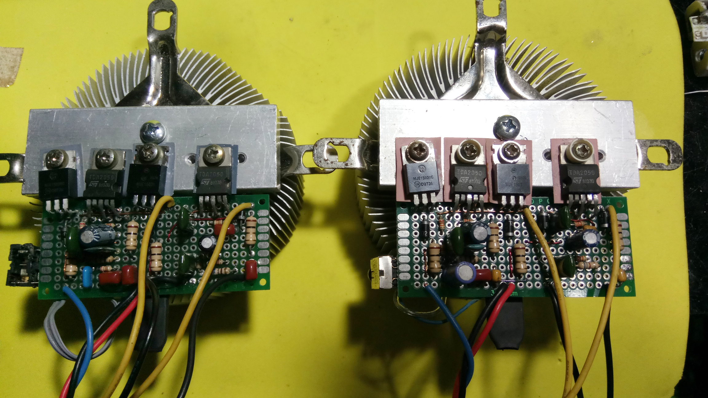

— À propos de mes petits amplis deux voies, du nouveau ! J’ai fini de les construire, en deux exemplaires et de les tester sur un petit transfo 2x 12V (~15,9V redressé/filtré !). En voici le schéma, dont les valeurs des condensateurs du filtre aigu ont été portées à 2x 15n, la résistance de 5k6 portée à 6k8 (suite à simu LTSpice !) et l’ampli médium pas construit :
— À la mise sous tension, aucun bruit, pas de ronflettes ni d’accrochages ! À croire qu’ils ne fonctionnent pas… Mais dès que je branche une source, ça “envoie” (sensibilité importante) !

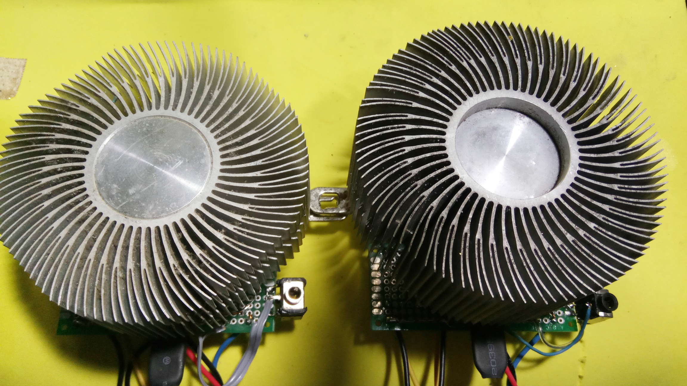

— Cherchant un moyen de les refroidir, j’avais “souvenance” d’avoir dans mon fourbi de cagibi deux magnifiques refroidisseurs de CPU Intel… Je fouille un peu et… bingo ! Je les retrouve :
— Comme les amplis étaient montés sur deux petits blocs d’alu provenant de deux autres refroidisseurs de convertisseurs de secours PC, il me suffisait de percer un trou Ø 4mm dans chaque bloc, de percer le plan de contact CPU des deux refroidisseurs d’un trou de 3,5mm taraudé à 4mm, un peu de compound silicone thermo-conducteur et, deux vis de 4mm plus tard, voilà mes amplis fixés sur les refroidisseurs de CPU :
— Si je veux réaliser l’ampli médium, il me suffira de le fixer avec une vis de Ø 3mm et un “kilt” d’isolation en face de l’ampli aigus et de re-modifier le filtre dudit ampli à ses valeurs d’origine !
— Les caoutchoucs silicone roses et gris et les rondelles isolantes ont été récupérés d’alimentations ATX défuntes. Décidément, c’est une très bonne source !
— Une des pattes de montage des refroidisseurs CPU a été isolée à la gaine thermorétractable pour éviter des court-circuits ! Mais il reste les 3 autres si je veux les monter sur une plaque de bois avec des entretoises !
— Les câbles jaunes/noirs (sorties HP) que vous voyez sont montés avec des prises tirées d’alimentations ATX défuntes (les prises CPU 4 broches) et, pour les alimentations (câble rouge/noir/bleu), les prises ex-AT qui se trouvent encore sur d’anciennes cartes-mère et dont des prises femelles se retrouvent toujours sur des alimentations ATX ! Après en avoir séparé 3 broches au cutter, on les soude sur les câbles !
– Ayant équipé des HP automobile 4 ohms “Blaupunkt” de ces prises (les mâles), je compte les conserver dans mes futures enceintes de studio !

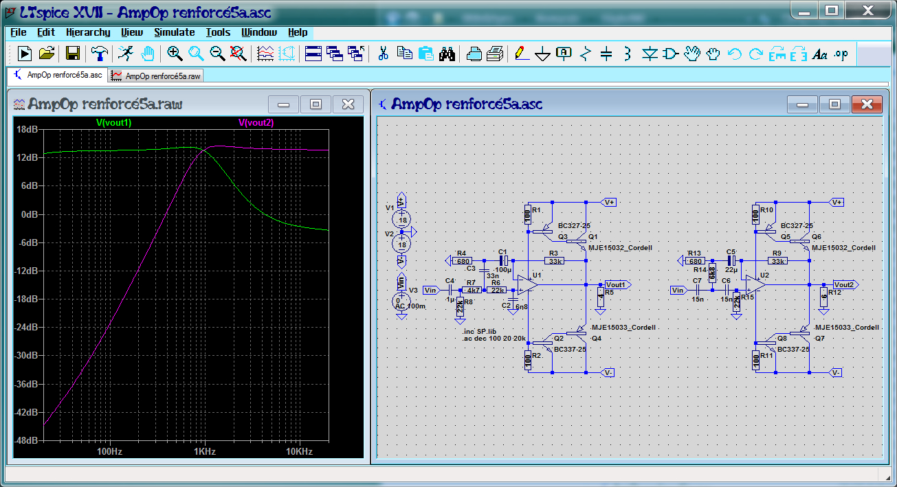

*** Par curiosité, j’ai calculé la puissance que pouvait atteindre un tel montage en puissance réelle… Si je compte P= U^2/Z et une alimentation de 2x 24V (le TDA2050 pouvant être alimenté jusqu’à 2x 25V), j’atteins :
  • Pour l’ampli basses : (24/V2)^2/4 = 72W !
  • Pour l’ampli médium/aigu, vu que je dispose d’un HP de 4 ohms avec une résistance de 2 ohms en série auquel j’“acocquine” un tweeter de 8 ohms avec un condensateur de 1µ en série : (24/V2)^2/6 = 48W !
    — Le TDA2050 pouvant fournir un courant de 5A, pour l’aigu, il pourra sans peine fournir un courant de ~2,83A ! Le canal de basses fournirait un courant de ~4,25A ! ***
    (Vu la puissance fournie, je pense plutôt employer deux HP elliptiques 4 ohms “infinity” 100W en basses et deux HP Jamo 20503 6 ohms en médium, peut-être “épaulé” d’un piézo pour l’aigu !)

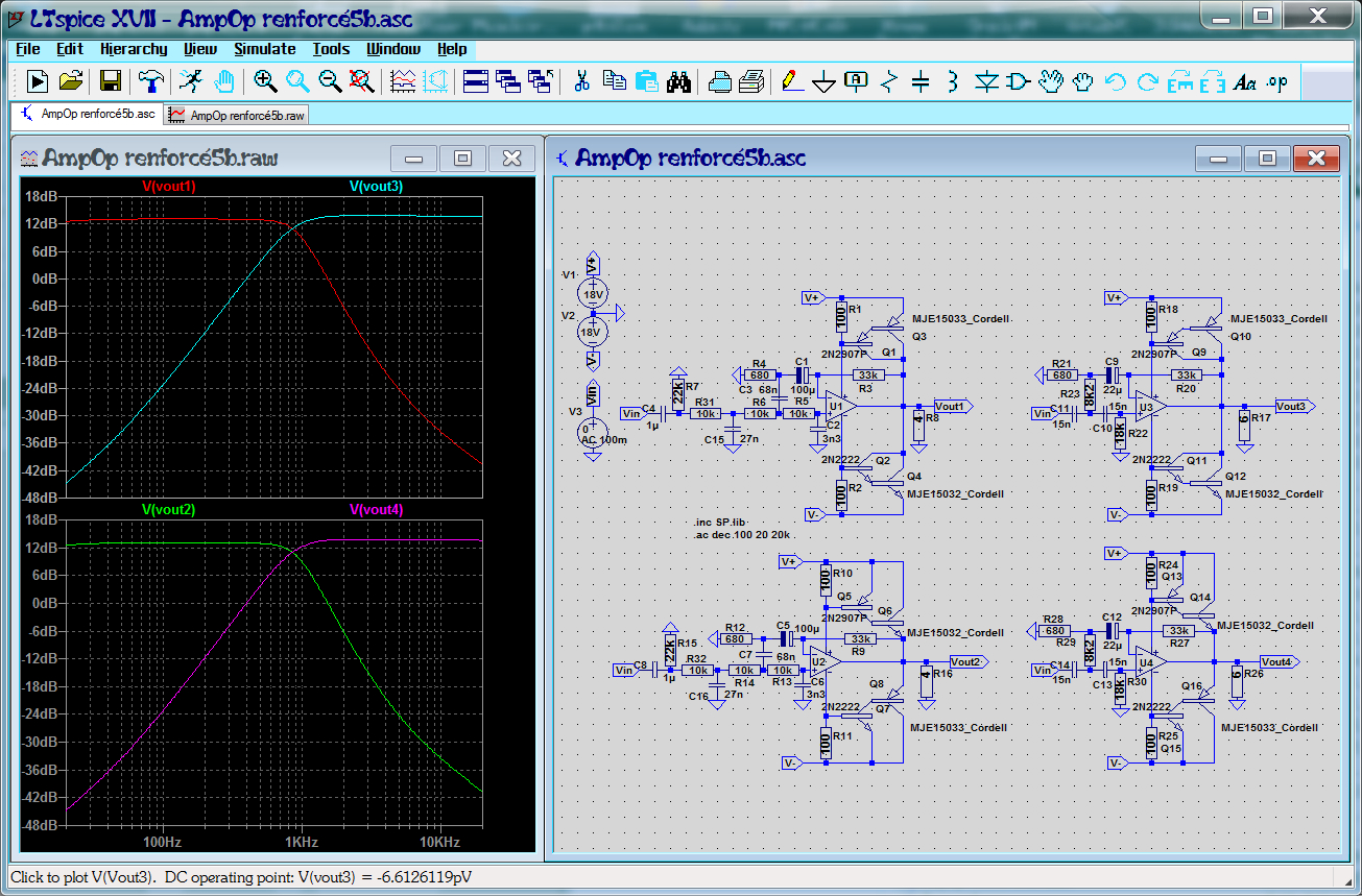

— Je me suis un peu “lâché” sur la simulation LTSpice, et voilà ce que ça donne. Tel quel, l’ampli basses ne filtre pas bien :
— À 20 kHz, il ne “descend” qu’à -4dB… Bôhf… pas terrible (L’ampli aigu, lui, “descend” à -45dB à 20Hz !) ! Alors, j’ai rajouté une cellule RC en basse, adapté un peu les valeurs et voilà ce que ça donne :
— C’est nettement mieux ! Là, il “descend” à -41dB à 20 kHz et la pente est nettement plus raide ! Les “plateaux” sont aussi plus plats !
— Du coup, j’ai légèrement modifié les valeurs de résistances en aigu pour que ça “colle” mieux ! C’est un “ersatz” du TDA2030 dont je ne trouve pas le modèle LTSpice, mais j’arrive à me dépatouiller !
— 'Reste plus qu’à réaliser des enceintes, peut-être dans un tuyau de PVC de Ø 250mm dont je dispose de près d’1,70m dans mon garage !?… Wait and see… Cordialement !
