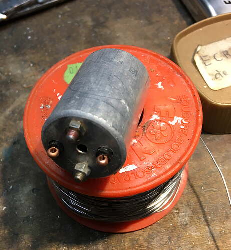

demontage des bornes et remise en place des commutateurs
par chance les etiquettes masqueront les trous perces

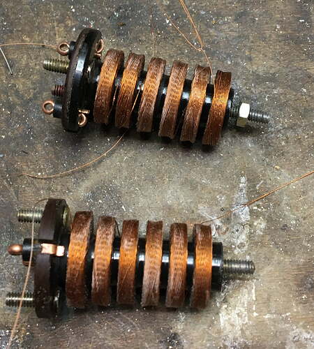

ensuite la bobineuse Laurent a bien travaille
refection des 3 selfs de choc manquante
un rapide calcul indique qu’elles doivent avoir une valeur de 8 mH environ,
valeur d’ailleurs confirmée par la mesure d’use self de choc de meme nature utilisée dans les memes conditions
on verra a l’usage s’il faut ajouter ou enlever des spires
voir la mise au point du bobinage nid d’abeille ici
le raccordement des fils et mise sous blindage
montage des elements dans le bloc
