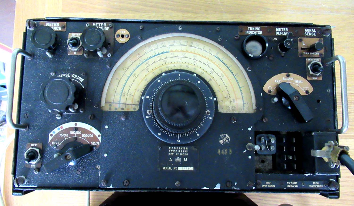

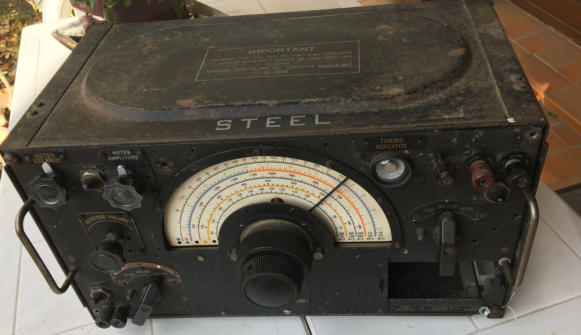

presentation de l’appareil
recepteur equipant les bombardiers lancaster
cet appareil comporte une fonction « range finder » destinée a fournir une indication de cap au pilote en s’orientant sur un seul emetteur
la doc complete etant disponible sur le net
interessé par cette fonction je souhaite la remettre en etat
le recepteur a ete trouve dans un pietre etat de demontage electronique et mecanique

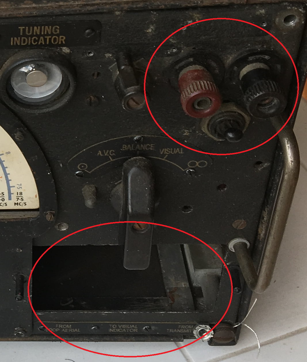

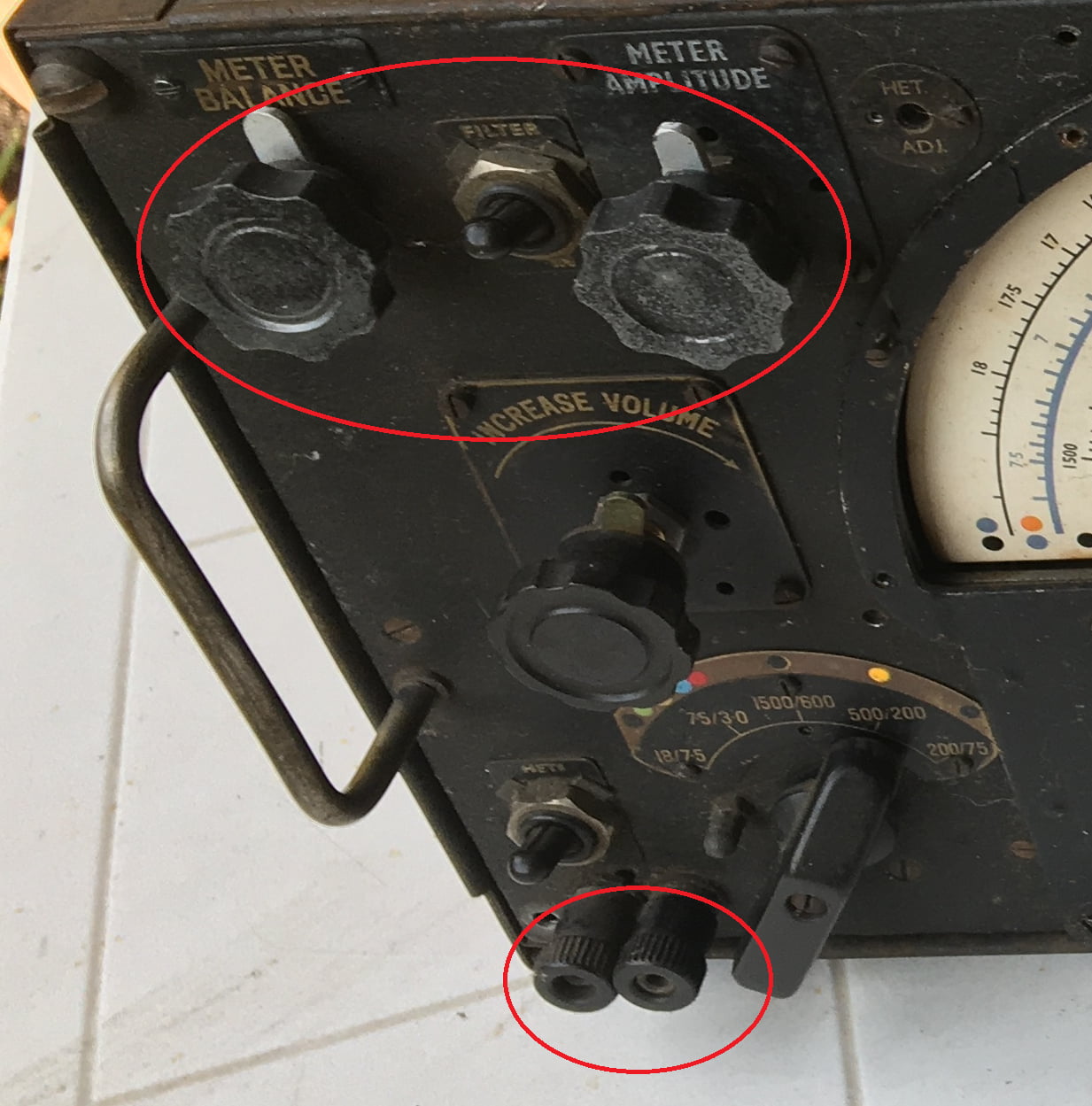

son etat face avant a l’achat
face avant copieusement repercée
2 boutons pas d’origine
les commandes de la fonction range finding absentes remplacées par des bornes
connecteur d’origine manquants
protection cadran disparue
cote interieur gros degats

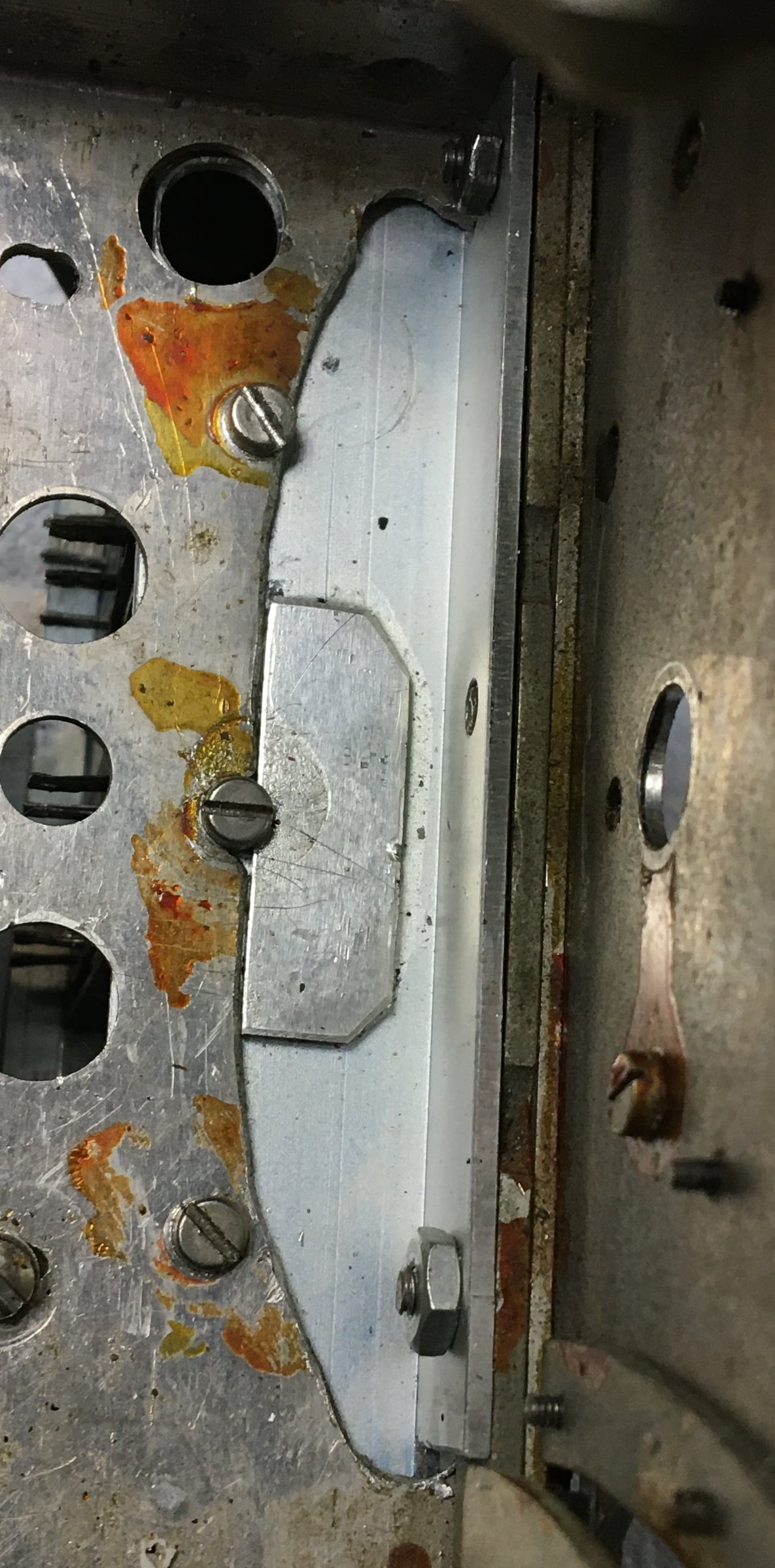

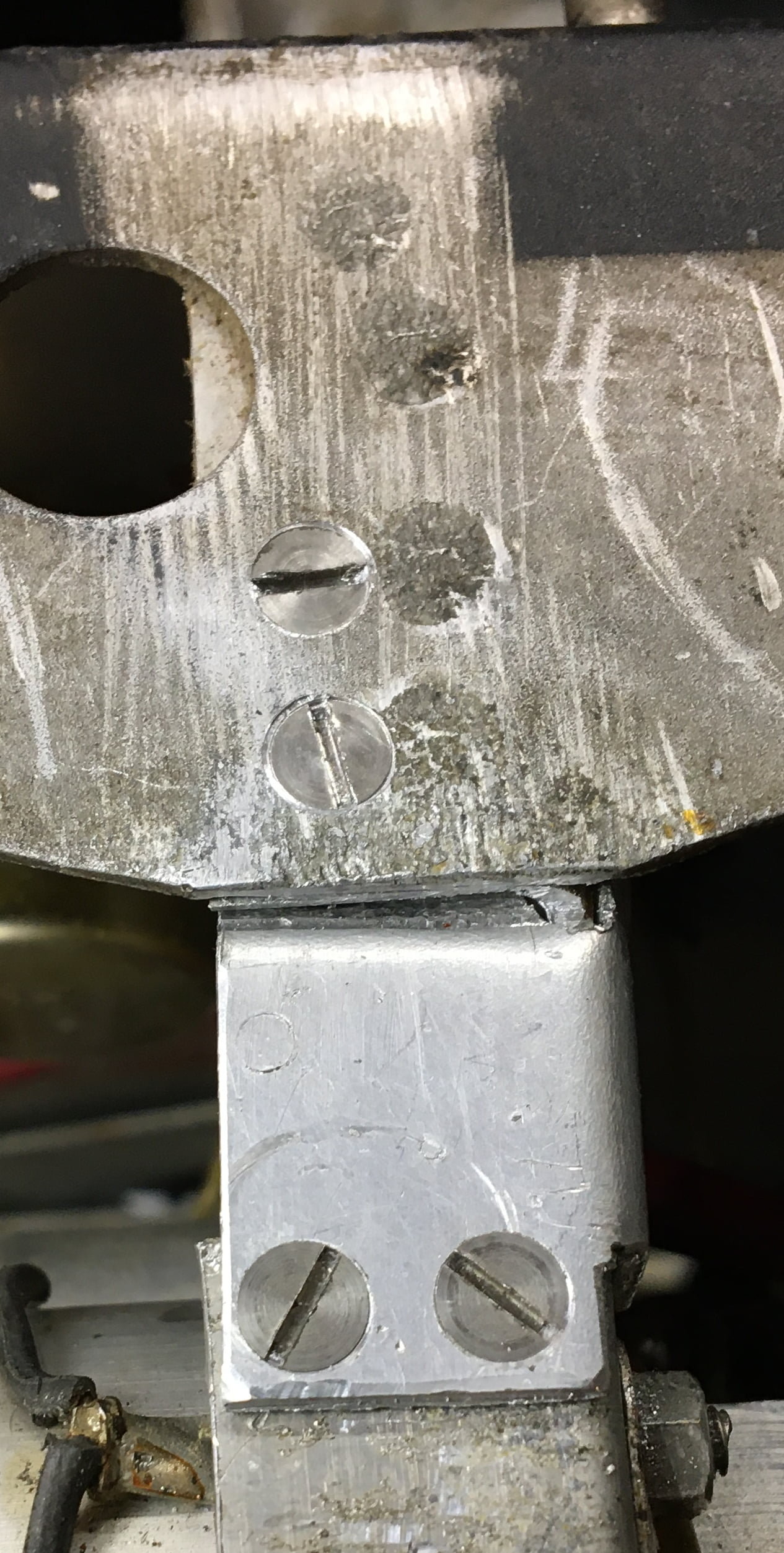

le chassis a ete scié et desolidarise en certains points de la face avant
première etape faire des pieces utilisant la visserie existante pour la re fixation
cette premiere operation de consolidation faite , l’appareil est devenu manipulable sans que le chassis ne bouge par rapport a la face avant

Bonjour Radiolo,
Les deux boutons en haut à gauche ne me choquent pas, par contre, je trouve celui du « Increase volume » bien petit par rapport à ce que j’ai pu voir.
Quand aux fiches bananes, jamais vu vu sur ces postes !
Un exemple le plus courant :
J’ai quelques photos et documents si besoin. :wink:
Bonne restauration
Quelques images

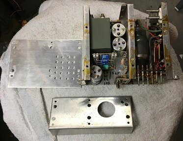

etat des lieux preliminaire maintenant que je peux tourner le chassis dans tous les sens sans risquer de le voir se demantibuler
ne reste que la partie reception apparemment
toute la fonction range finder a ete demontée ainsi que le filtre Bf de reception
plus embetant le « master switch » ( le commutateur de droite ) a ete entierement decable le sabre du commutateur scie et les galettes ne sont plus celle d’origine
gros os de ce cote la

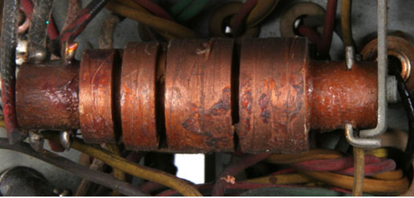

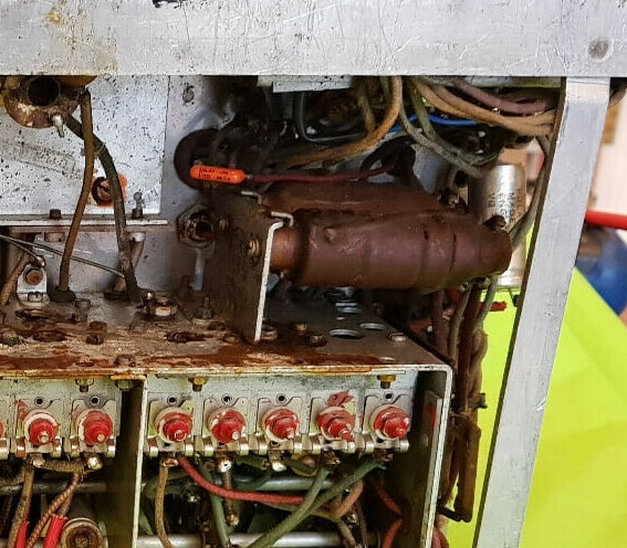

3 des self de choc nid d’abeille on disparu ainsi que tous les noyaux des FI sauf peut etre un qui ballade dans le boitier
deux grosses selfs de choc manquent aussi ainsi que des cartes bakelite a cosses portant les composants

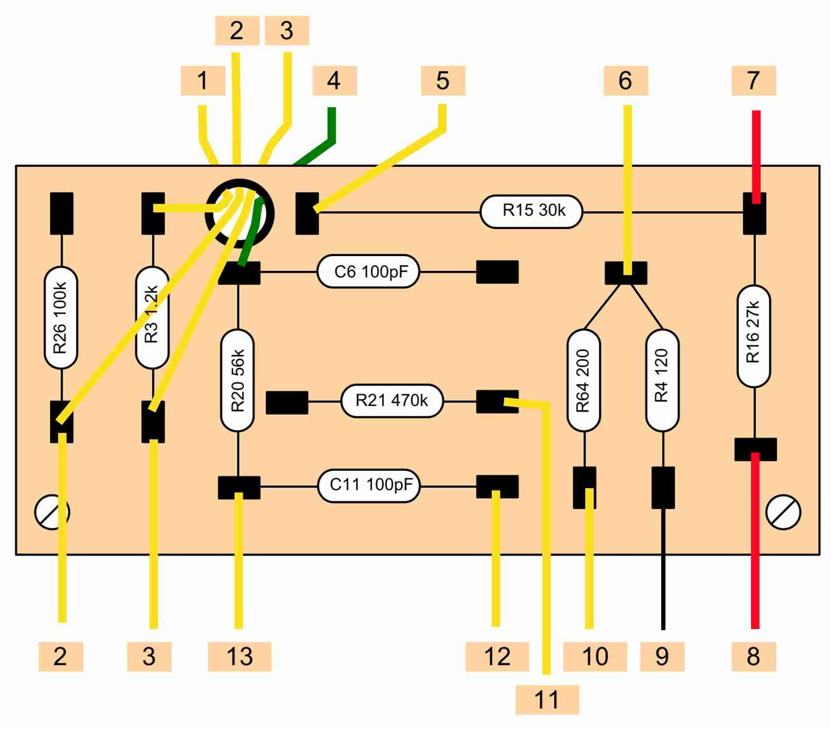

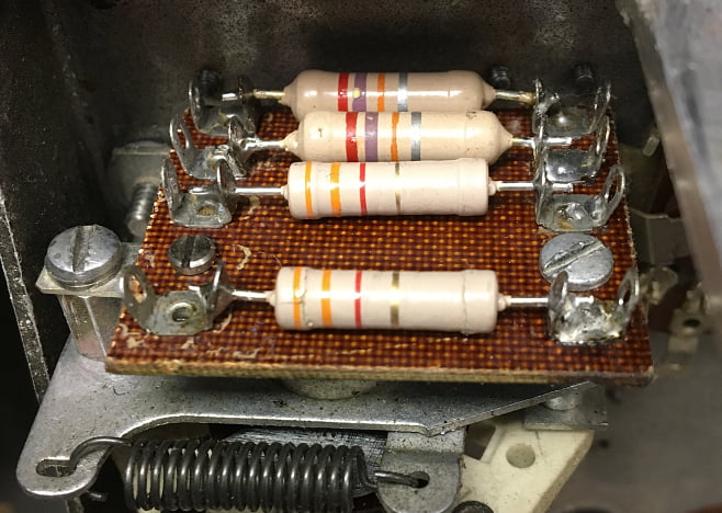

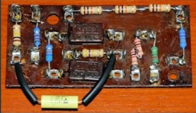

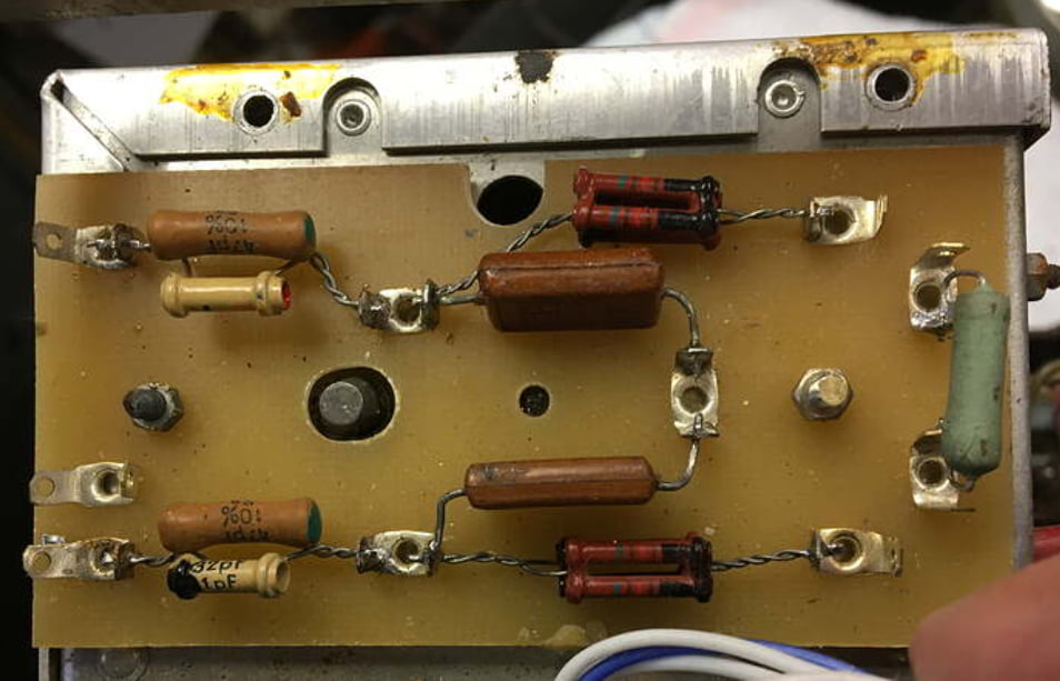

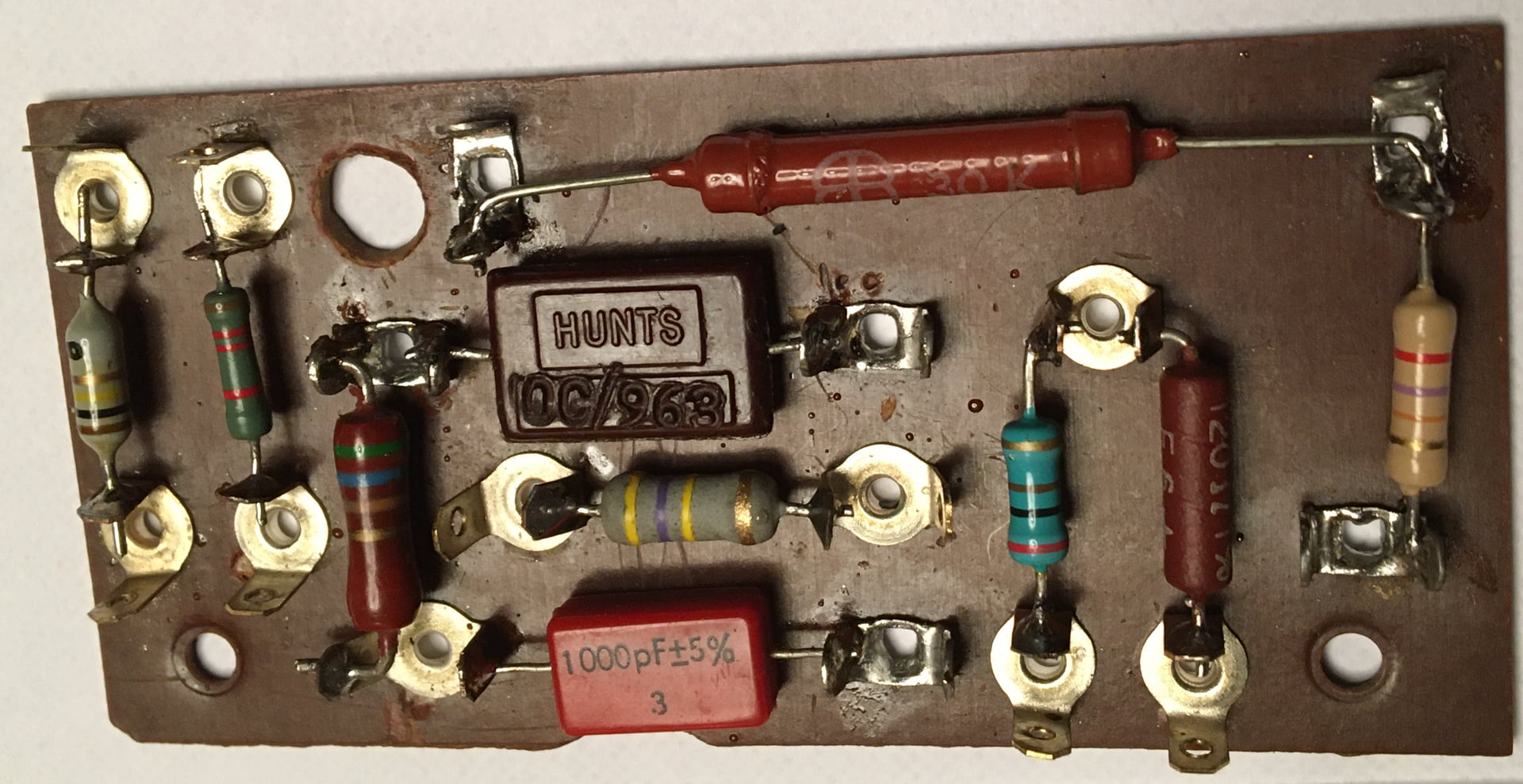

mais quand meme realise la carte de polarisation et de CAG
toujours d’apres photos internet
la carte realisée
j’ai pu réutiliser un des condensateur mica d’origine retrouve cablé ailleurs dans l’appareil
pour indformation cette carte a ete retrouvée completment decablée des valeurs d’origine en pendouille aux bouts de fils a l’oppose de sa position initiale avec une dizaine de cosses cassées qui ont du etre remplacées ( elles sont rondes au lieu de rectangulaires )
reste deux autres cartes a realiser qui elles ont disparu

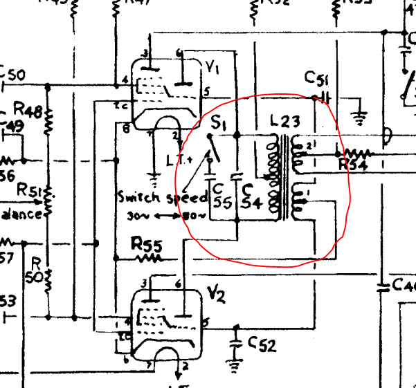

apres ce sera bobinage du transfo oscillateur 30 et 80Hz qui est le coeur du systeme range finding

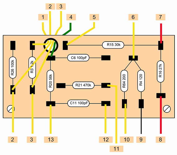

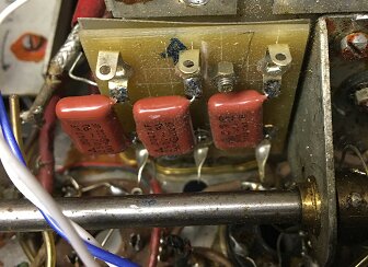

C11 mica sur carte reconstituée est posé un 1000 pf à voir sur le circuit du net et sur la carte au 3 résistances de 10 k en série il semble être un 100 pf
bien vu une erreur de ma part et corrigée
de toutes les façons lors du cablage je re controlerait tout

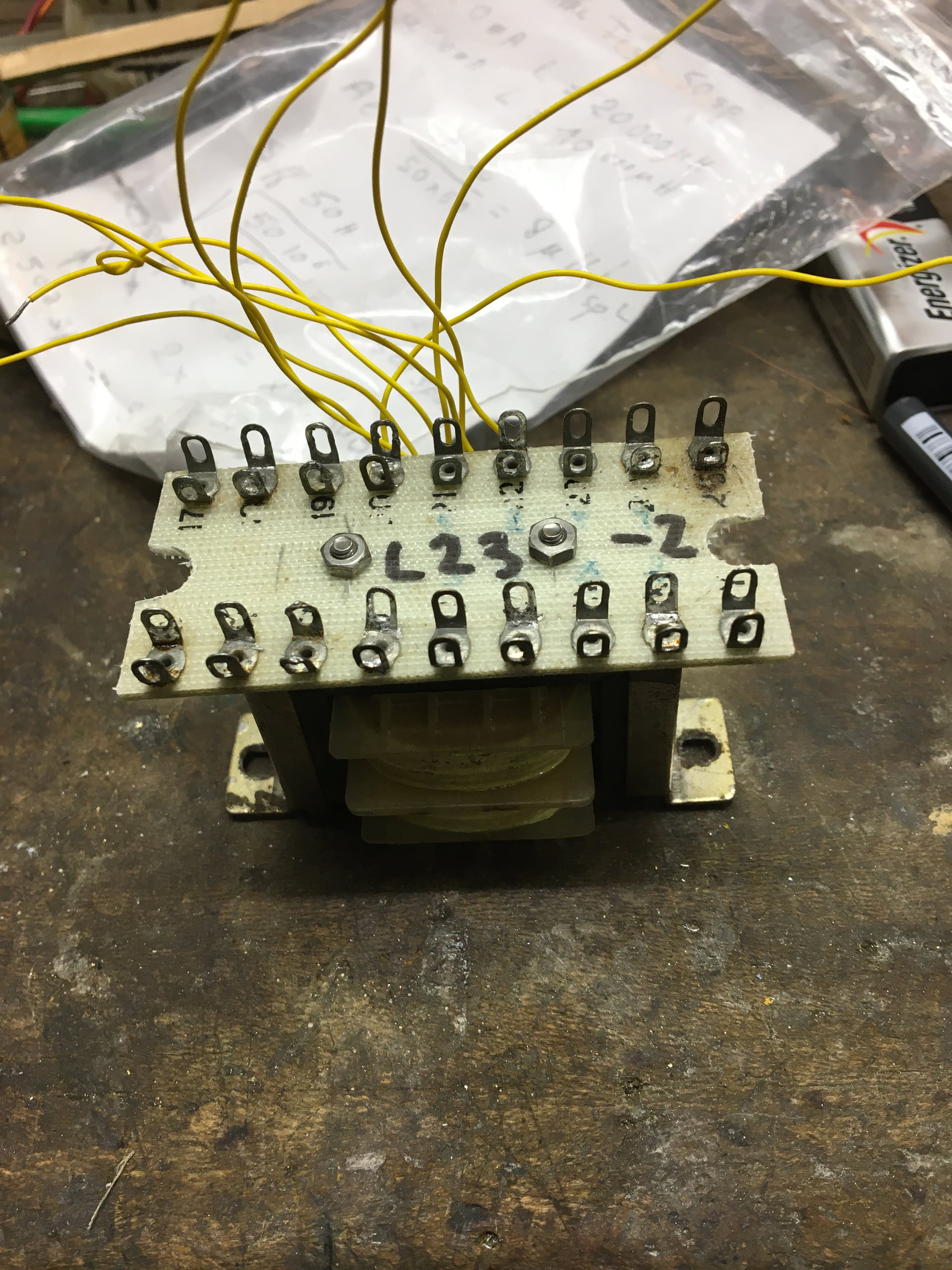

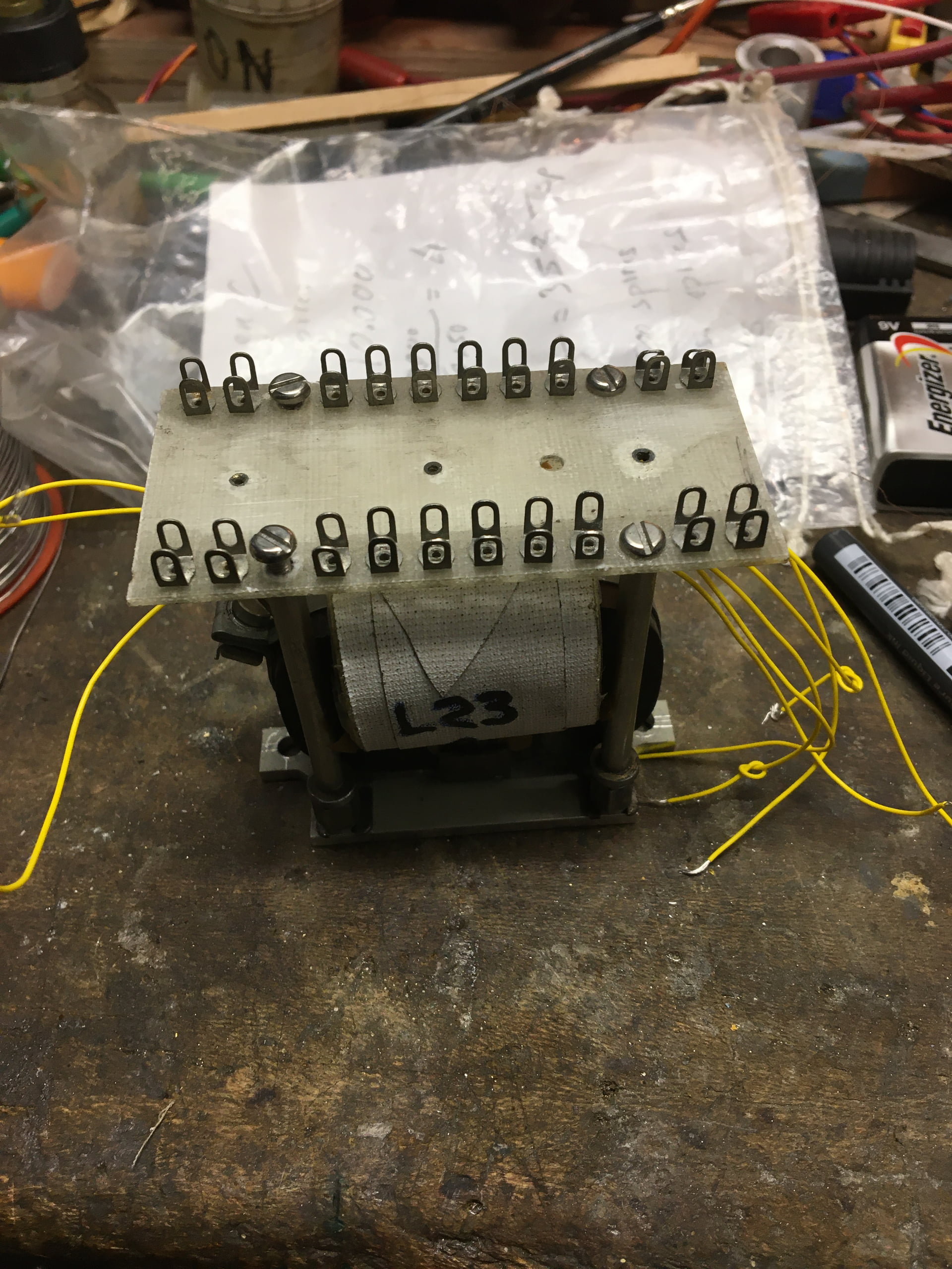

maintenant c’est au tour du transfo de l’oscillateur 30 & 80Hz
la seule info que j’ai sur ce transfo est cette image qui donne une idée de ses dimensions

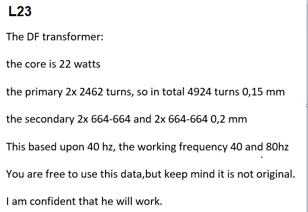

et une donnée transmise par un radioamateur ( pd3wmz) les nombres de spires des enroulements mais pas plus d’info sur la section du noyau et la qualite des toles juste une info de puissance
j’ai essaye des transfos 22W mais ils sont loin de rentrer dans le volume disponible ( entre axe des trous de fixation 63mm )

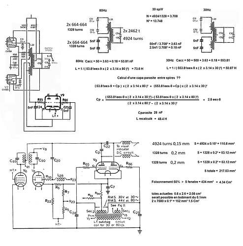

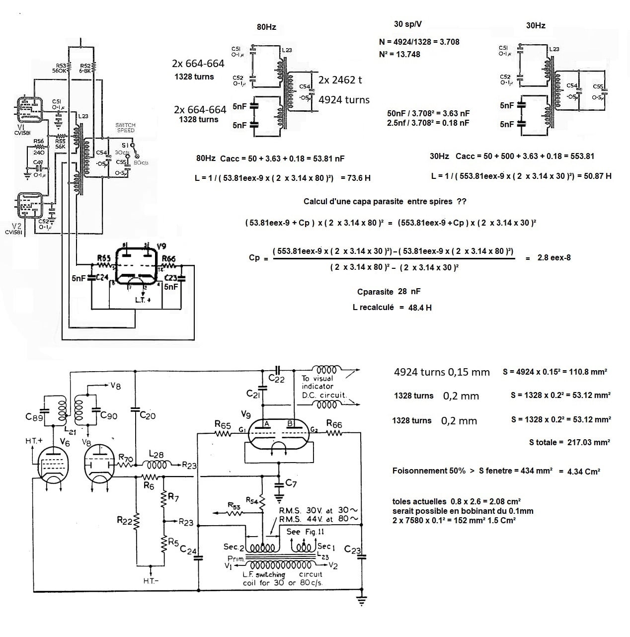

qq calculs pour estimer l’inductance necessaire
on s’aperçoit rapidement que les calculs aux deux frequences de 30 et 80Hz ne donnent pas la meme inductance
il faut tenir compte de la capacite parasite propre au bobinage
mais la valeur trouvée me semble bien elevée sauf erreur de calcul de ma part
maintenant il faut que je mesure l’inductance specifique de divers paquets de toles le meme section
pour voir si j’ai qq chose qui approche
Al=48.4/(4924²)=7.8eex-6 soit 8µh par tour²
je vais faire la mesure sur 1000 spires
premiere constation l’Al est tres variable suivant les paquets de tole , du simple au double pour la mem section de fer
c’est lié a la qualite des toles, les meilleures etant les noyaux en C
donc bobinage de 3 transfos cet apres midi en visant 40, 50 et 60 H
demain mesure des frequence de resonnances
la suite est le bobinages des deux grosse self de choc nid d’abeille
mais la, gros probleme aucune donnée même pas sur la taille des bobinages , de diametre du fil et l’inductance
donc SOS si qq’un possedant un R1155 les a sur son appareil je suis interesse par des données sur ces bobinages
