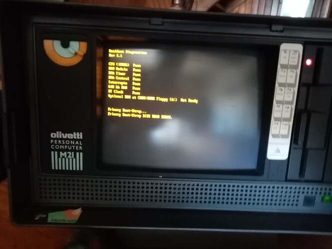

Bonjour a tous ,
je viens de depoussierer un vieux pc , transportable,
demontage, remplacement de quelques chimiques sur la carte du moniteur, cathodique
et mise en route…

disque dur ou uniquement disquette?
on entend le disque tourner ?
si disque dur
si oui il est courant que dans les premiers minutes la vitesse ne soit pas stable , il faut lui laisser le temps de se lancer … vieille graisse
la laisser tourner qq minutes pour que la graisse se fluidifie
et re tenter un demarrage
si disquette il lui faut la disquette de boot
voir aussi ce forum
https://forum.system-cfg.com/viewtopic.php?t=6333
le mien est equipe d’un lecteur de disquette 5 1/4 et d un disque dur MFM de 10 Mo…
il essaye de booter sur le disque, puis apres quelques minutes sur le floppy.
Donc soit le DD est HS, soit il a ete efface !
Je vais etre oblige de recreer une disquette de boot en 360 Ko,
mais avec quelle version de DOS, c ’ est un 8086 !!!

laisse tourner le DD 10 minutes et re essaye de booter
c est fait,
le disque tourne est fait un bruit normal,
mais je n ai pas d autre disque de ce format, et pas d autre machine pour le tester.
comme tu dit ils ont peut etre effacé le disque ou meme formaté pour faire disparaitre toute les infos

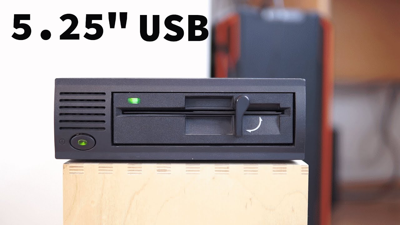

En réfléchissant à votre problème, il m’est revenu que quand je travaillais nous avions un lecteur de disquette USB (nous avions de vieux systèmes qui utilisaient encore des disquettes et on le générait sur un PC « moderne »).
Peut être que si vous trouviez un tel lecteur, vous pourriez remplacer le lecteur dedans par votre lecteur 5"1/4 360K et ainsi générer des disquettes DOS sur un PC récent avec USB. Puis, vous pourriez utiliser ces disquettes pour booter votre ordinausaure…
C’est juste une idée… Cela fait longtemps que je n’ai pas vu de lecteur de disquettes USB …
A ma connaissance il n’existe pas de lecteur USB pour disquettes 5"1/4.
C’est impossible les ports floppy et DD sont différents
Il n’a jamais été question de monter un floppy sur un port de disque dur.

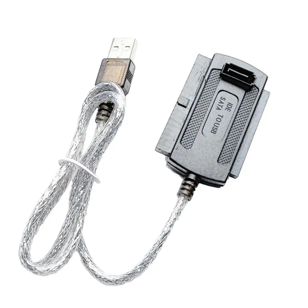

Il existe des adaptateur IDE-USB à pas cher.
Si le disque dur est en IDE, on peut le reformater à partir d’un PC récent, installer DOS en bootable et réinstaller le disque dur en IDE sur l’Olivetti.
Il semble y avoir aussi des adaptateur USB-floppy mais ça me semble plus risqué.
