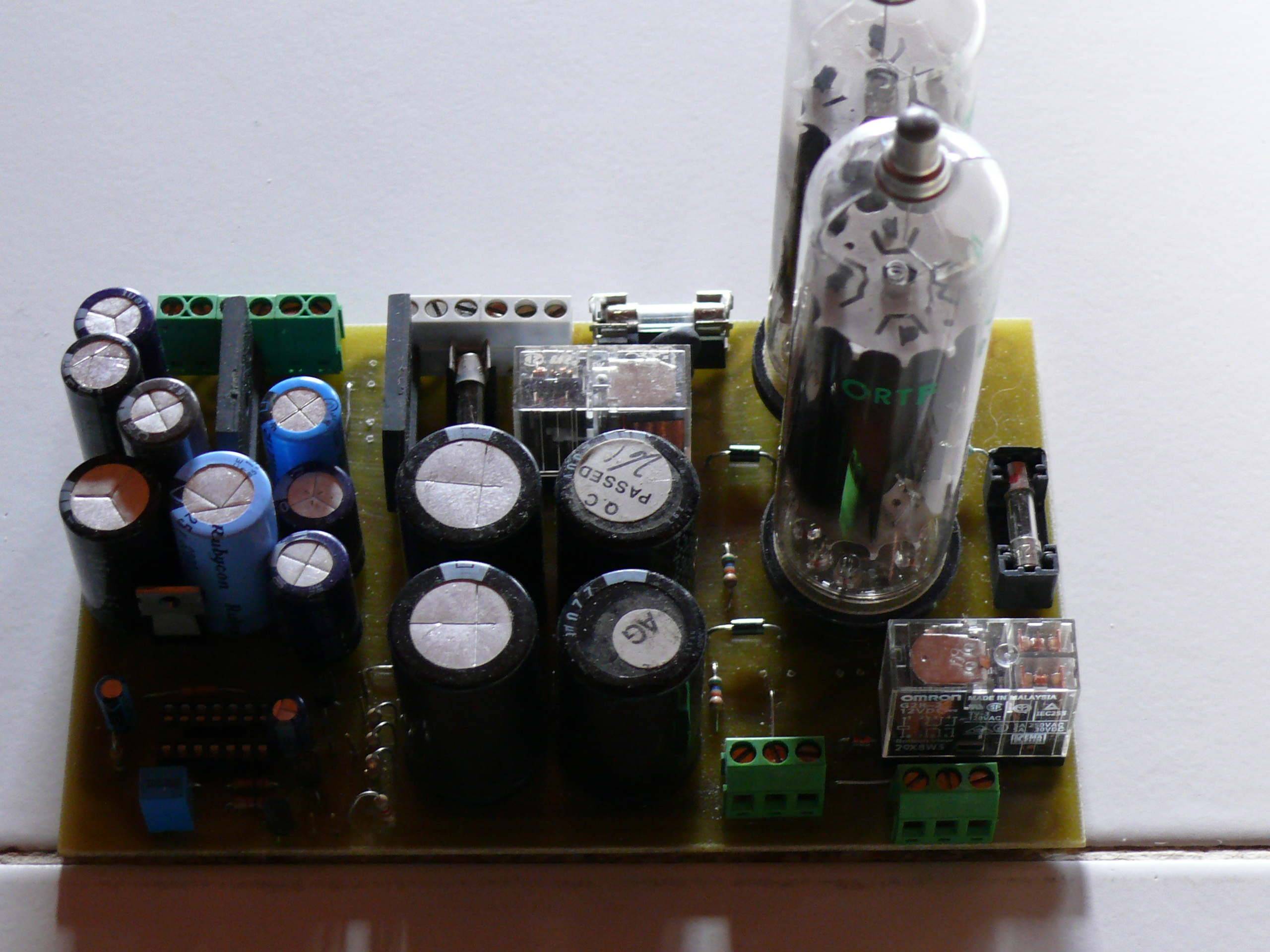

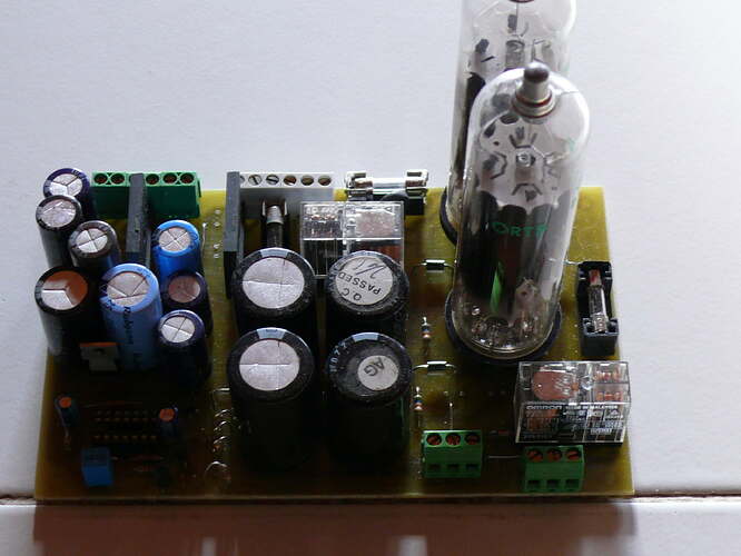

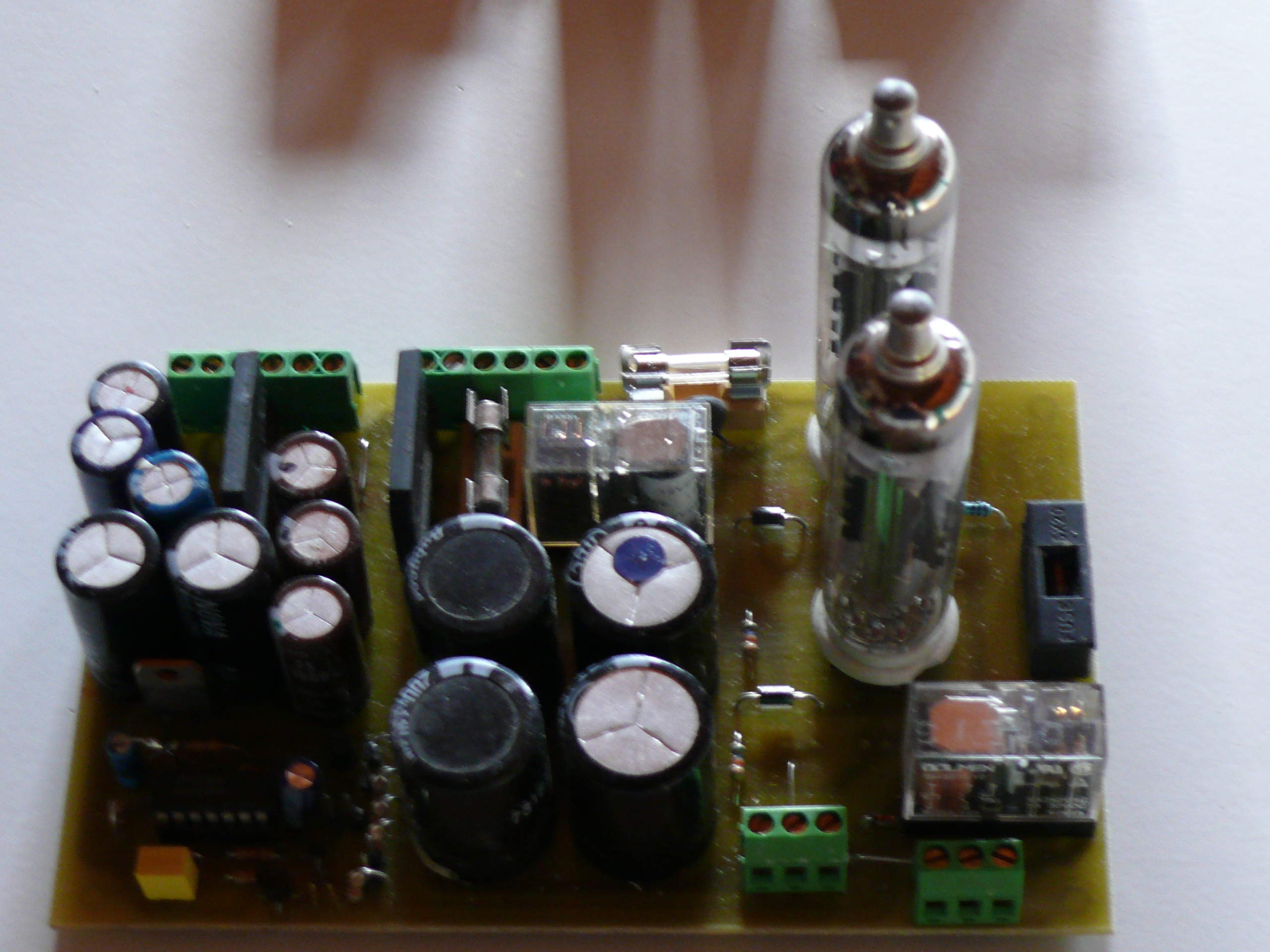

j’ai réalisé une alim avec pont de Graetz mixte doides et EY88 ou EY500 sur PCB … je ne sais plus ou elle sont mais si ça vous intéresse je peux retrouver les typons et peut-être même les alims … c’était juste pour tester et ça fonctionne très bien.

je les ai retrouvées … pas si mal rangées finalement …
… on ne rigole pas !!! je sais ce sont des usines à Gaz ! (1 alim HT et 1 alim BT plus 1alim Bias peut-être sur le même PCB)
