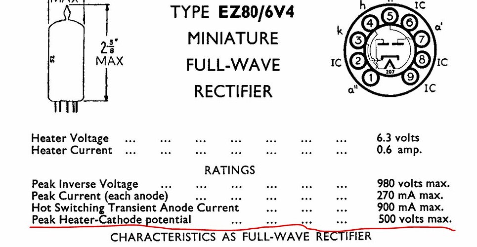

Bonjour à tous. Je suis en train de dépanner un récepteur qui me semble dater des années 50, qui semble assez classique à, première vue, mais la glace du cadran est bien effacée, et le carton arrière ne posséde pas de marque. La première observation m’a fait soupçonner la valve défectueuse. Comme elle ressemblait fortement à une EZ 80, je n’ai pas cherché plus loin et l’ai remplacée d’office. Capas chimiques bien vieilles et les " goudrons ", bien vieux aussi, j’ai changé tout ça par des neuves. Première mise sous tension…La HT est trés faible, et le courant est trop important.
Je vais donc démarrer par le début, et m’aperçois que la broche 4, qui est normalement un des deux filaments, est soudée à la borne 3, qui en principe est la cathode, donc la HT. Cela me semble bizarre et explique ( peut-être ? ) mes ennuis de HT;
Ma question est la suivante: existe t’il une valve dont les broches 3 et 4 sont reliées ensemble, et qui ne serait pas une EZ 80/81 ? J’avoue que j’y perd mon latin, et que j’ai dû rater un épisode ?
J’ai oublié de préciser que la valve d’origine présentait sur son filament une résistance ohmique bien plus élevée que celle que j’ai mesurée sur ma deuxiéme EZ80…Si ça se trouve, la première n’en n’est pas une ?
Merci pour vos éclaircissements !

Je viens d’avoir une EZ80 avec cathode et un côté filament reliés ensembles. Mais chauffage indépendant.
J’ai trouvé une discussion à ce sujet.
pas besoin de se faire des noeuds au cerveau , il suffit de lire la doc du tube
ce tube peut fonctioner de deux façons
  • un seul chauffage pour tous les filaments pouvant etre a la masse et la cahode ne doit pas etre reliée aux filaments
  • deux chauffages filament dont un est reserve a l’EZ80 et la cathode peut ou non etre reliée au filament de l’EZ80
rien de plus a dire

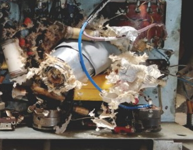

Quand on ne sait pas câbler correctement un condensateur chimique, et qu’on inverse le plus et le moins…On retourne à l’école ! J’ai honte !! :grinning_face:
J’espère que tu as une bonne assurance! :zany_face:
j’avais pas osé ecrire cette eventualite
Pas besoin, ça n’a pas cramé ! Mais du coup je vais en profiter pour tester les 6 ou 7 EZ80 dont je dispose, en faisant les mesures qui s’imposent.
J’aurais jamais pensé qu’une telle connerie puisse m’arriver ! Comme quoi !!
Je peux t’en envoyer le cas échéant?:sweat_smile:
Errare humanum est, perseverare diabolicum!
Ca m’est arrivé mais en plus avec une capa neuve enfouie dans l’ancien tube alu… Ca a fait « tchoouuufff » et ça ne sentait pas bon du tout !
Salut Marc. Figure-toi que j’y ai pensé, à posteriori, et rien de tout ça ne s’est produit. Je m’en suis aperçu car le courant total dépassait la norme, et que je n’avais aucune HT. J’ai fait quelques mesures, et j’ai fini par trouver l’erreur. Pourtant d’habitude, je fais gaffe !
Il faut dire pour ma défense que j’utilise des capas radiales, et il fallait d’origine une 33µF. Comme j’en avais pas, j’ai mis 2X22 µF en // en obtenant 40 µF.
Bref…Tout est rentré dans l’ordre, avec un Module FM 5, ça fonctionne nickel !!
Heureusement que ça n’a pas explosé ! Aucune fumée, aucun bruit, pas d’odeur suspecte, rien du tout.
