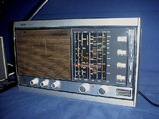

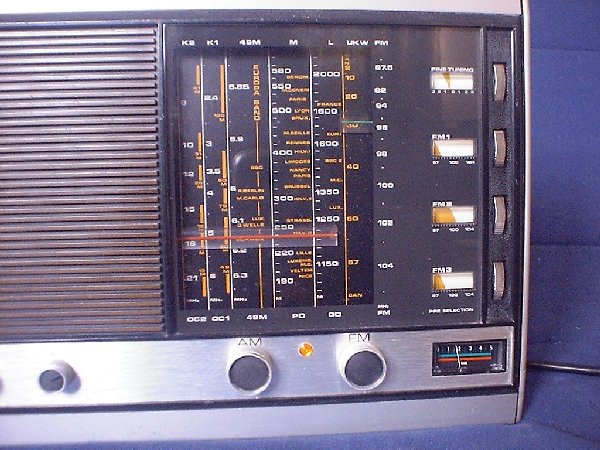

Je recherche pour ce Philips (réf inconnue), un galvanomètre indicateur d’accord, et une antenne télescopique…
Il n’est pas des années 80 (1974), mais sait-on jamais ?
Amitiés radiophiles.

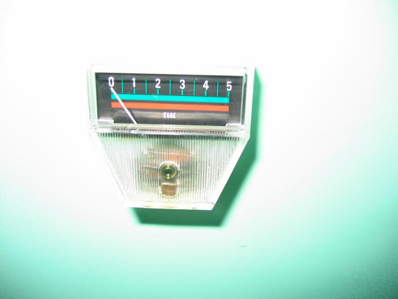

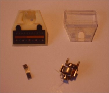

Pour ce type de galva, s’il n’est pas coupé 99 % des cas , la plaque indicatrice est souvent décollée et bloque l’aiguille, ou le spiral se chevauche , rarement l’aimant est décollé, et c’est relativement facile à recoller, j’en ai réparé des centaines , pour des radios et des appaeils photos.
Amitiés JP
Merci du renseignement, je n’avais pas osé ouvrir ce galva qui est bloqué, je vais donc l’autopsier dès que possible.

Voilà, les petits enfants sont chez eux, le chat est dehors, le quartier est calme, j’ai ôté mes lunettes (de près, j’y vois mieux sans !), mes moufles et comme on est pas dimanche je n’ai pas bu
Et j’ai tenté… le cadre mobile semble désolidarisé du pivot supérieur, il se « promène », l’aiguille bouge indépendamment de celui-ci : est-elle collée, avec une colle conductrice (comment se fait la liaison électrique ?)je ne comprends pas trop le montage…
Bref celà me semble irréparable, en tous cas je ne me sens pas assez habile, et ma recherche concernant cet indicateur reste valable…
Merci de votre aide collective.
Je crois avoir un galvanomètre qui ressemble à celui que vous cherchez
La fenêtre fait 15 x 35 mm et 5 mm de profondeur.
Je l’ai testé , il fonctionne avec une sensibilité de 200 micro A
Si cela vous interresse me contacter en messagerie privée.

Avec image
Bonjour Michel Marc,
C’est son frère jumeau ! bien sûr qu’il m’intéresse
Rendez-vous en MP…
Amitiés radiophiles
Galva reçu et monté: ça fonctionne
merci Michel-Marc

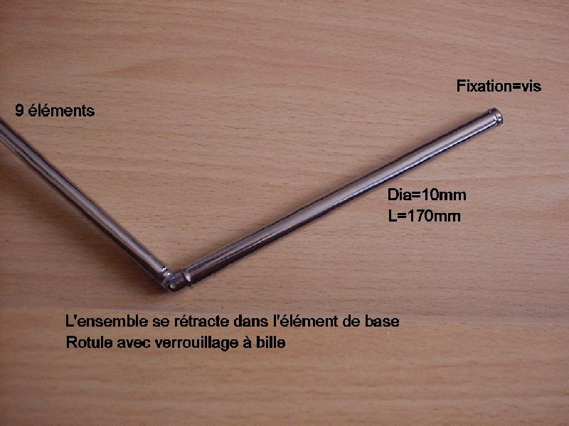

Aller Guy,il faut terminer ce transistor.
Donnes nous les dimentions de cette antenne,il y aura bien quelqu’un de nous qui à ça dans son brol.Longueur rétractée,diamétre,base tarudée,base avec oeillet?
Ervé
Voilà l’antenne en question…
Bon WE
Bonsoir les amis.
N’oubliez pas qu’il est possible de changer la partie rétractable d’une antenne et de conserver la partie servant à la fixation.
Il suffit de chasser l’axe avec un chasse clou de la bonne dimension ( bien calé dans un étau avec des mordaches en plomb) et de réinstaller une nouvelle antenne récupérée, qui étais équipée d’un autre modèle de fixation.
amitiés JP
Ne manque plus que l’antenne pour refermer ce Philips
Dans vos fonds de tiroirs peut-être ?
