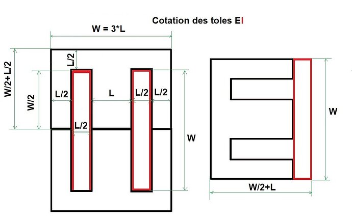

et si on fait un calcul precis ( pas facile pour les tres petites puissances)
le rendement du transfo passe par un maximum pour une section ronde du noyau
dans le domaine du pratique ce qui s’en approche le plus est une section carrée
la aussi la longueur du noyau joue sur le rendement qui passe par un max pour un rapport 3 entre le coté de la section carrée et la longueur
ajoutées a cela les contraintes industrielle pour avoir le moins de chutes inutiles a la decoupe > on a les toles standard
