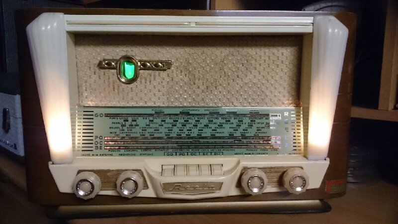

Je reviens tout juste de vacances et ce sujet m’ a bien intéressé car j’ai ce Dauphin 557 qui est de présentation identique et qui est également l’une des ces nombreuses variantes fabriquée avec « les stock et moyens du bord » disponibles ce qui a l’ avantage maintenant d’envisager une collection assez étoffée de variantes d’un même modèle.
En ce qui concerne l’ oeil de mon Dauphin, il est bien vert mais les deux faisceaux ne bougent guère également ; j’ en avais d’ ailleurs parlé dans ce sujet:

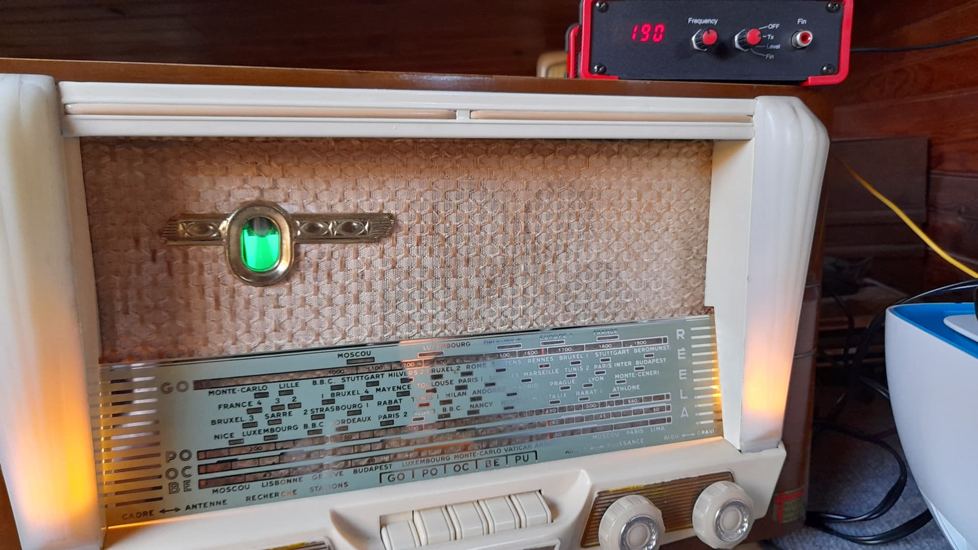

Je viens de tester la sensibilité de mon Dauphin 557 qu’en fait je ne pensais pas aussi sensible.

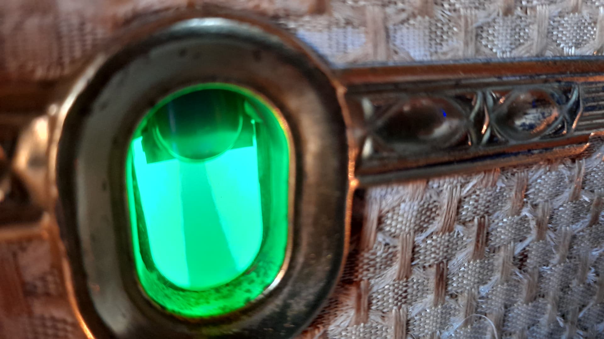

Avec le poste fonctionnant sur son cadre interne et calé sur la BBC, les faisceaux de l’ oeil bougent légèrement en se rapprochant un tout petit peu:

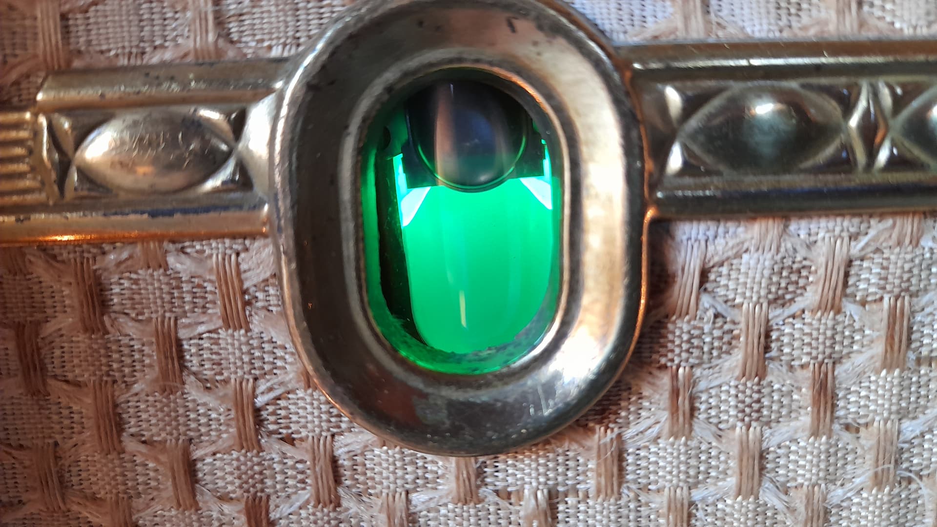

Avec cet émetteur AM du commerce émettant en GO et relié au tuner FM d’un MP3:
les faisceaux bougent beaucoup et se serrent pas mal:

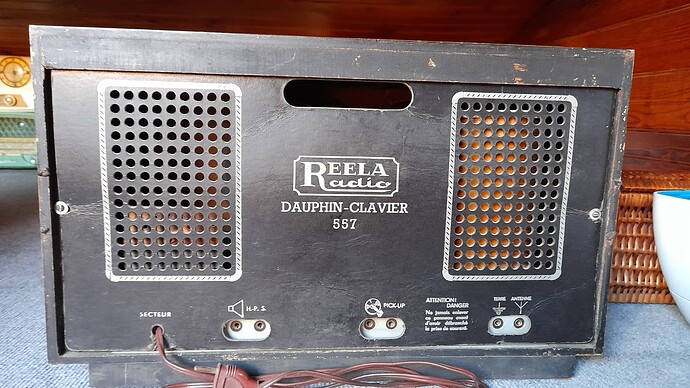

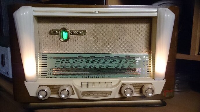

Par ailleurs je ne me souvenais plus que les commandes de ce « 557 » sont toutes inversées par rapport aux postes habituels et c’est la même chose pour les prises à l’arrière:
Ce n’est pas vraiment pratique et je ne comprend pas l’utilité de ces positions inversées?

Pour les commandes, c’est pareil pour le mien, et pas très ergonomique, les commandes sont en effet inversées par rapport aux postes habituels !
(c’est peut être des postes « pour gaucher » ? Comme il existe des outils pour gaucher ?)
Je serais curieux de voir si il y a eu des « Dauphin droitier » et des « Dauphin gaucher » avec ces postes ?
sloup
