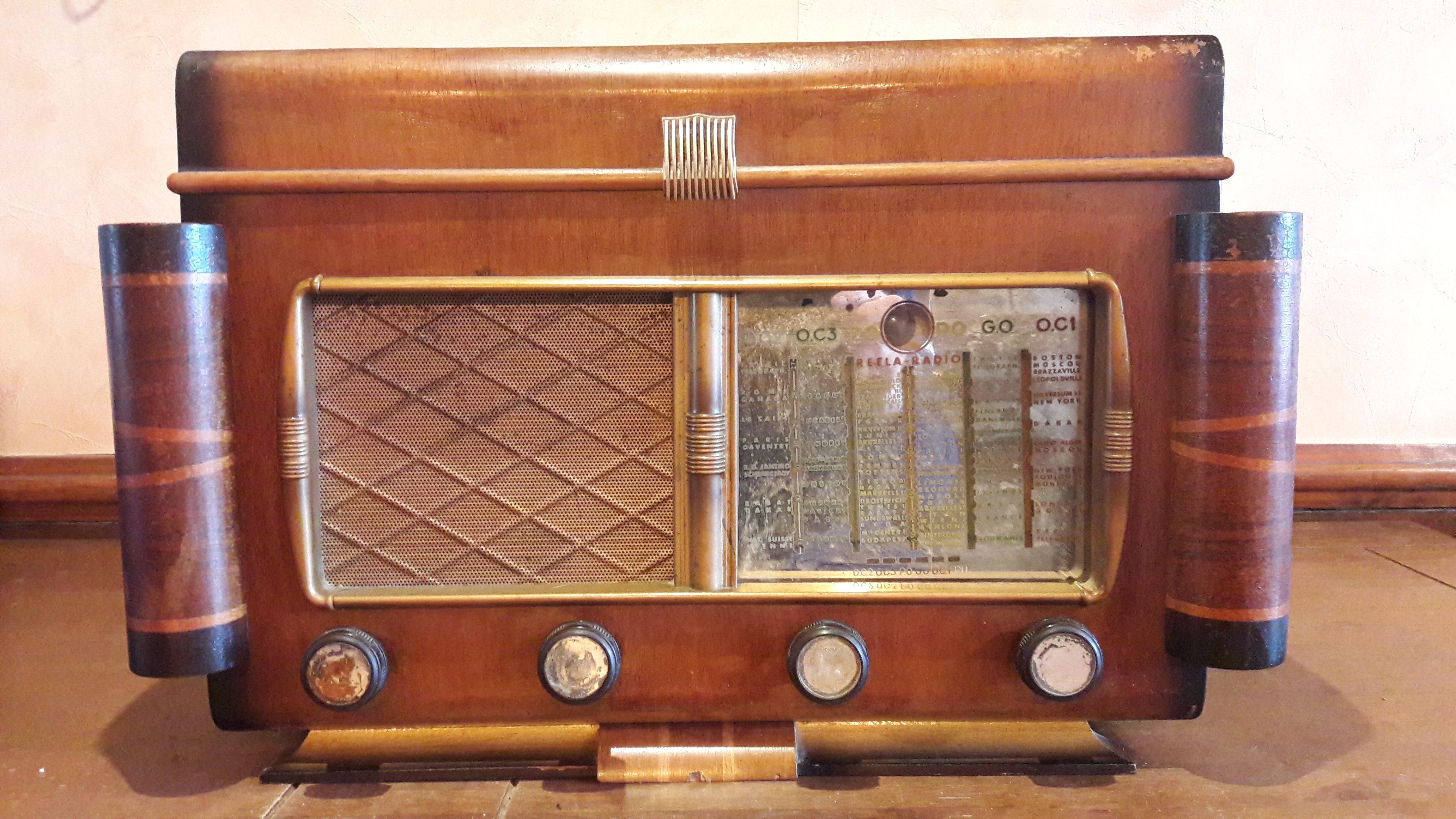

Bonjour à vous.
Je cherchais des infos sur mon vieux poste et suis tombé sur votre site.
C’est un REELA Prestige 5 gammes mais qd je regarde votre fiche il est noté sans tourne disque , hors le mien en a un … d’où ma curiosité et ma demande d’aide de spécialistes :wink:
Bonjour et bienvenue
Il est courant pour les postes de l’époque qu’une version soit avec phono.
La référence est alors la même, avec le préfixe RP (radio-phono).
Le châssis radio est commun aux deux variantes…
Votre exemplaire des oreilles ?
Une photo serait la bienvenue, pour lui dédier une fiche.

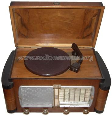

le presige 52 a un phono et est au GL !
le prestige 5 gammes , de 1951 , avec phono n’ est pas au GL mais le sans phono y est
par contre il est chez le confrère
https://www.radiomuseum.org/r/reela_radiophono_prestige_2.html
il faudrait effectivement une photo :wink:
Très beau !

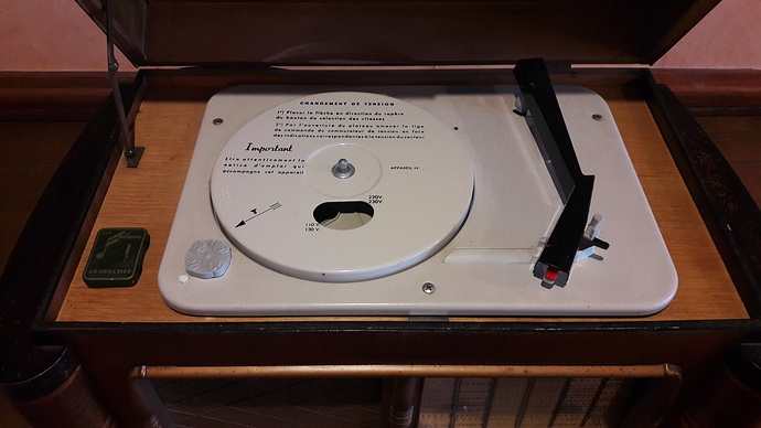

Je peux vous trouver un tapis de plateau, si vous me donnez le diamètre.
j’ai ce tapis mais je l’avais retiré pour la photo.

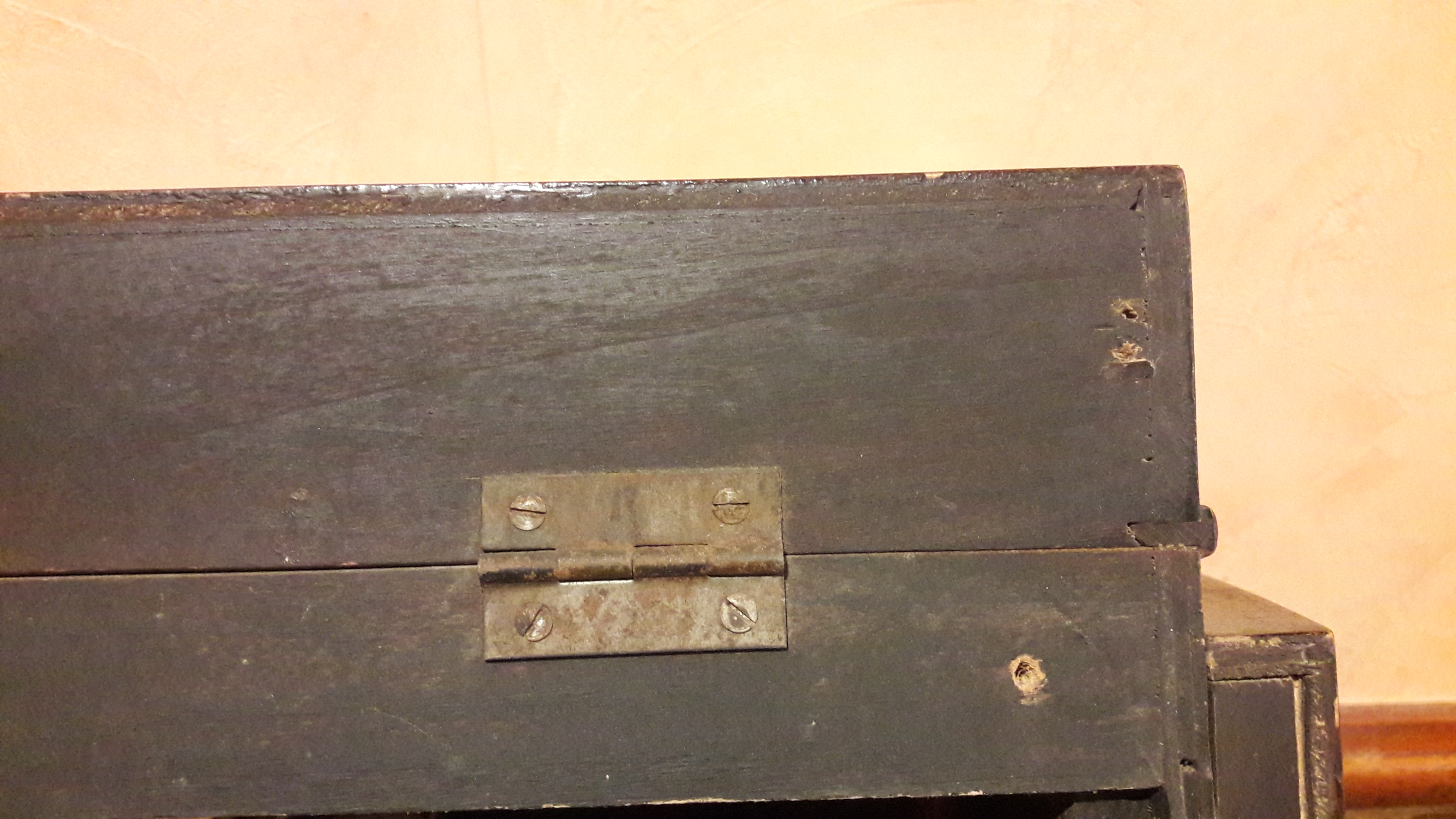

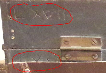

avez vous remarque sur l arriere du poste il est ecrit en chiffre romain LXVII ce qui correspond a 67
quelle est cette signification ??
La platine est très différente…!
Est-elle d’origine ?

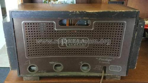

le carton arriere ne semble pas d’origine ?
trop haut, est ce que les trous des prises sont en face des trous du carton ?
Oussa ? je ne vois pas !
en plus le dos a pas l’ air d’ être le sien, il est trop grand ! et à travers les trous ronds on ne voit pas les embases des prises !
Quant à la platine c’e st surement pas la sienne , comme le dit Garric .
C’ est une platine rapportée bien plus tard en remplacement !
a mon avis le N° de caisse LXVII
il y a le meme N° sur le couvercle et la caisse , c’est un appairage de dimensions et de couleur de plaquage pour retrouver les pieces avant la pose des charnieres
surement le carton d’ un modèle sans phono , en légère variante de trouiotage d’ aération !
image !
LXVII (67) est peut -être l’année de l’installation de cette nouvelle platine qui serait d’ailleurs plutôt de cette époque…
non ça a été grave des l’origine car le fond des gravures est peint de la meme couleur que l’arriere
Je ne peux hélas vous en dire plus , il appartenait à mon oncle qui n’est plus de ce monde , j’avais aussi repéré ce LXVII ainsi que les différents trous de perçage , ça confirmerait vos hypothèses de modifs postérieures , le fond étant de plus monté de travers avec une “trappe” à moitié sur le bâtis et 3 types de vis différentes en fixation … ça sent pas le travail d’origine tout cela
La platine n’est bien sûr pas d’origine! Nous avons là une platine 4 vitesses Radiom des années 60.
A l’origine probablement une platine 78 tours.
Cordialement.
la platine d’ origine on la voit sur el site de radiomuseum !
Bonjour. Pour la platine, oui, ça m’a sauté aux yeux. Manifestement années 60
