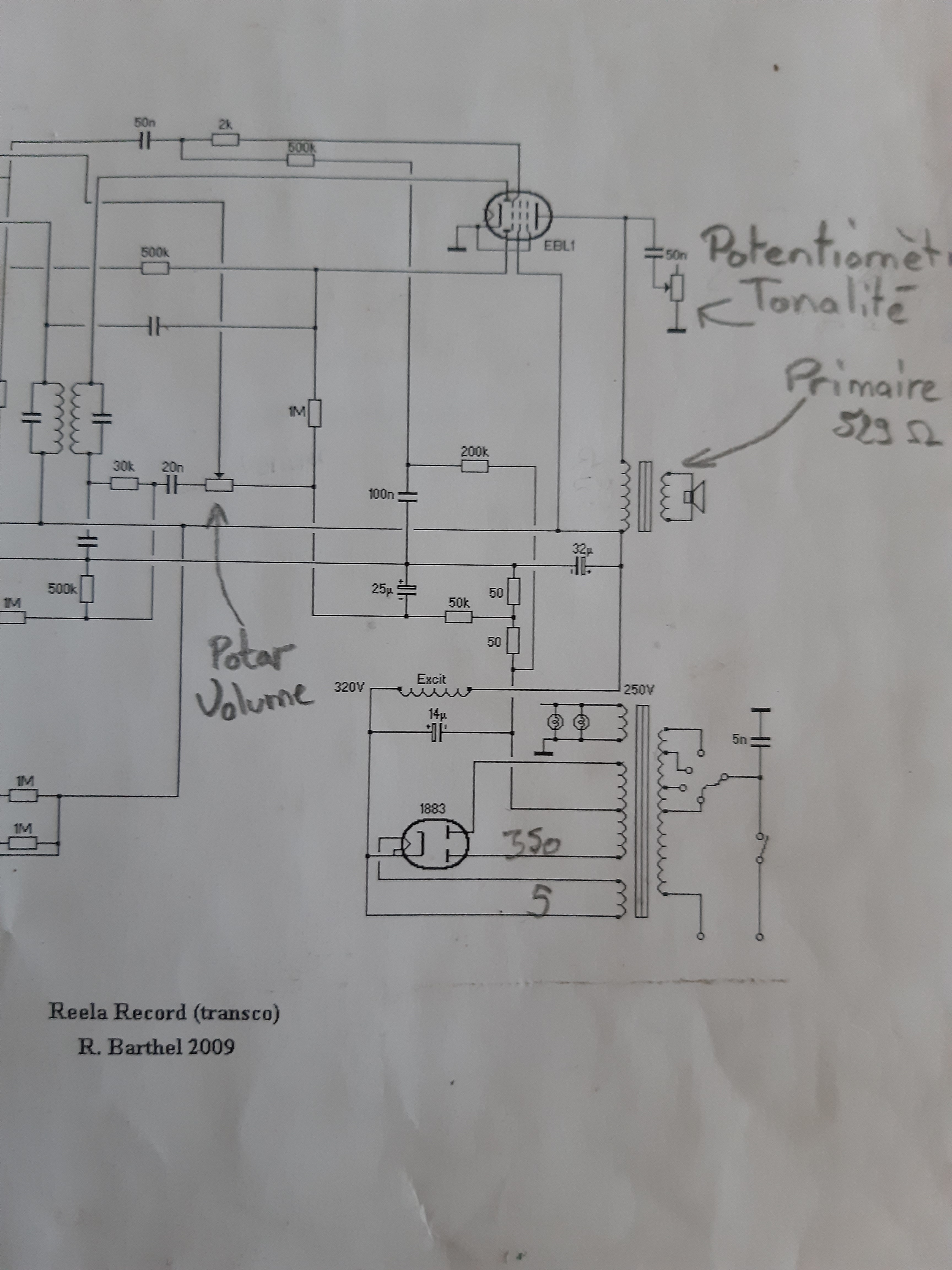

Le schéma du Réela sur lequel je travaille en ce moment me pose un petit problème: quelle est la valeur du potard de tonalité ? Car celui-ci a commencé à fumer, alors qu’autour rien ne paraît suspect, un CC peut-être…? Par conséquent, remplacement obligatoire
Aussi, l’OM qui fonctionnait lors des premiers tests, ne s’allume plus du tout maintenant ! Je vais regarder de plus près ce problème, et verrai ensuite si il faut le remplacer
S’il a fumé c’est parce qu’il y a erreur de branchement ou le condo est fuyard.
le pot de tonalite qui fume c’est la capa en serie qui fuit c’est un grand classique
Bon je l’ai remplacée après, il faut tout de même que je le change ?
si le pot fume c’est que le condensateur est mort
dans la mesure ou c’est bien cablé comme sur le schema
Oui j’ai remplacé le condo, mais le potard maintenant qu’il a un peu fumé, je le remplace ou je peux le garder?
Jai vérifié le schéma, c’est bon, pas d’anomalie à signaler. Pour l’OM les contacts du supports étaient sales, et ceux du tube aussi. Après un petit nettoyage il s’allume à nouveau !

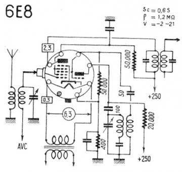

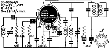

Sur le Record transco que je m’efforce (et ce n’est rien de le dire !) de remettre en état, la ECH3 est remplacée par une 6E8MG. Le poste peut aussi fonctionner avec cette dernière, à condition que les modifications soient effectuées. Le schéma sur la fiche de ce poste est fait avec la ECH3, et je ne sais pas quelles sont les différences apportées par la 6E8 (pour pouvoir vérifier que rien n’ait été modifié, et bien entendu contrôler. Merci pour vos réponses !
Souvent il suffit d’un lexique de type « Radio-Tubes »
livres012
pour comparer instantanément les différences de valeur des résistances liées à ces deux lampes.
On peut de nos jours les trouver en ligne sur Rmorg qui a numérisé ces documents :
ech3
6e8
Mais souvent seul le socle a été remplacé, car comme ces lampes sont toutes très voisines en caractéristiques, cela fonctionne sans rien changer aux résistances.
