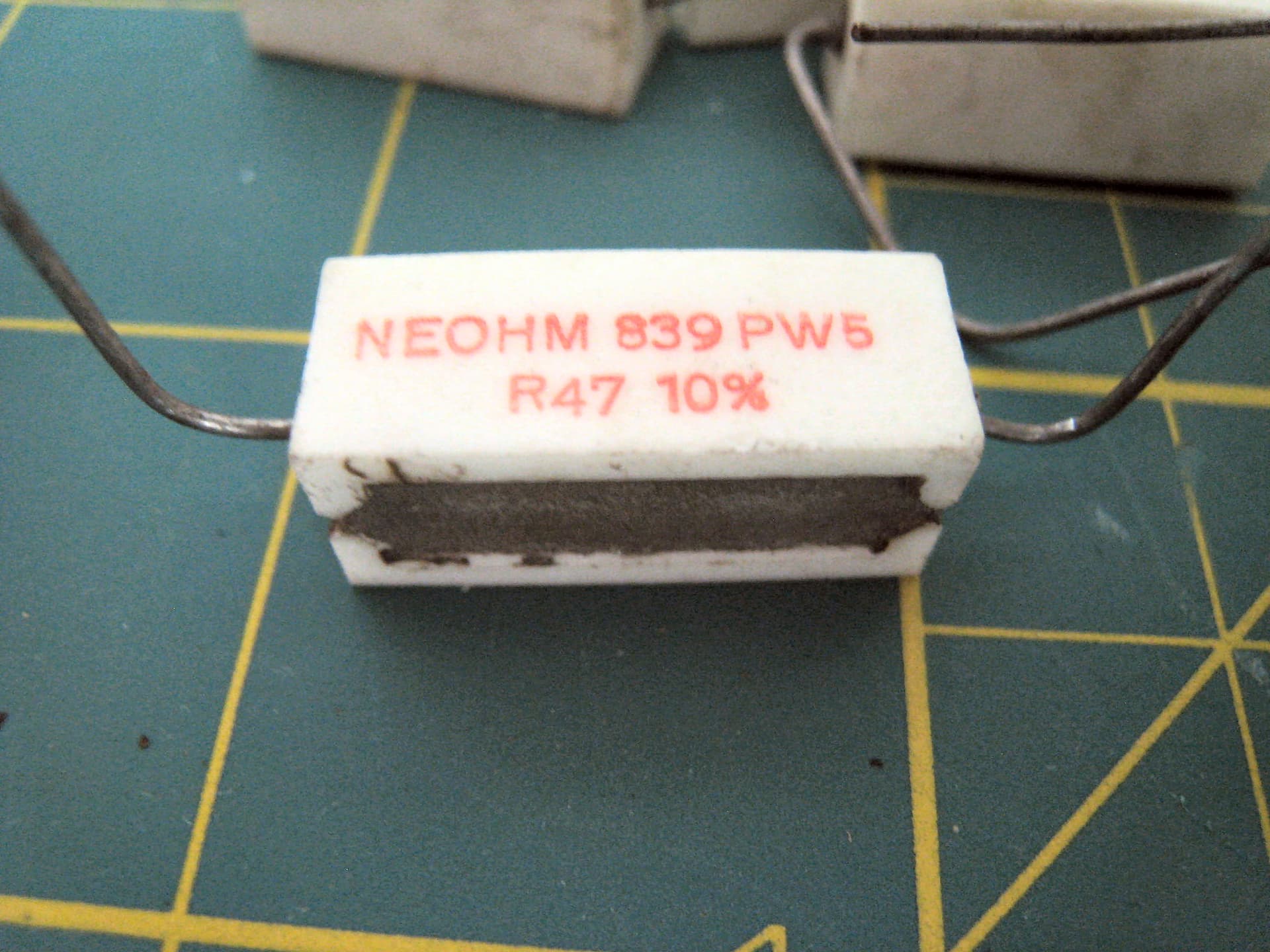

Étant à la recherche de résistances 47 ohm 5 W, je suis tombé sur celles que je joins en photo et pensais bien avoir trouvé mon bonheur.
Après mesure de ces dernières, elles font toutes 0,6 ohm !
Quelqu’un peut-il m’expliquer comment reconnaitre la vraie valeur de ces résistances qui sont pourtant marquées R47, et qui pour moi signifiait 47 ohm ?

0,47 ohm plutôt. Il faut lire 0R47, R remplace la virgule.
6 « J'aime »
Elles sont marquées R47 soit 0,47 ohm. La mesure de 0,6 ohm est réaliste si tu n’as pas tenu compte de la résistance des câbles de mesure…
47R c’est bien 47 ohm, mais là c’est R47, c’est à dire 0,47 ohm. :wink:
Si c’était 4R7 ce serait 4,7 ohm.
Comme indiqué plus haut, la position du R est celle de la virgule.
4 « J'aime »
Au temps pour moi, c’est effectivement une erreur de lecture de ma part.
Merci à tous pour votre intervention qui m’aura permis de me rappeler cette façon de lire les valeurs avec ce fameux « R ».

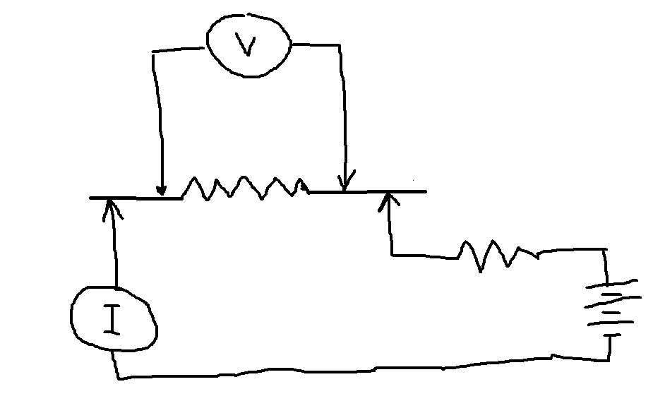

ces resistance la , de tres faible valeur, si on veut une bonne preçision il faut les mesurer avec un ohmmetre 4 fils
ou faire le montage suivant
et on calcule R = V/I
