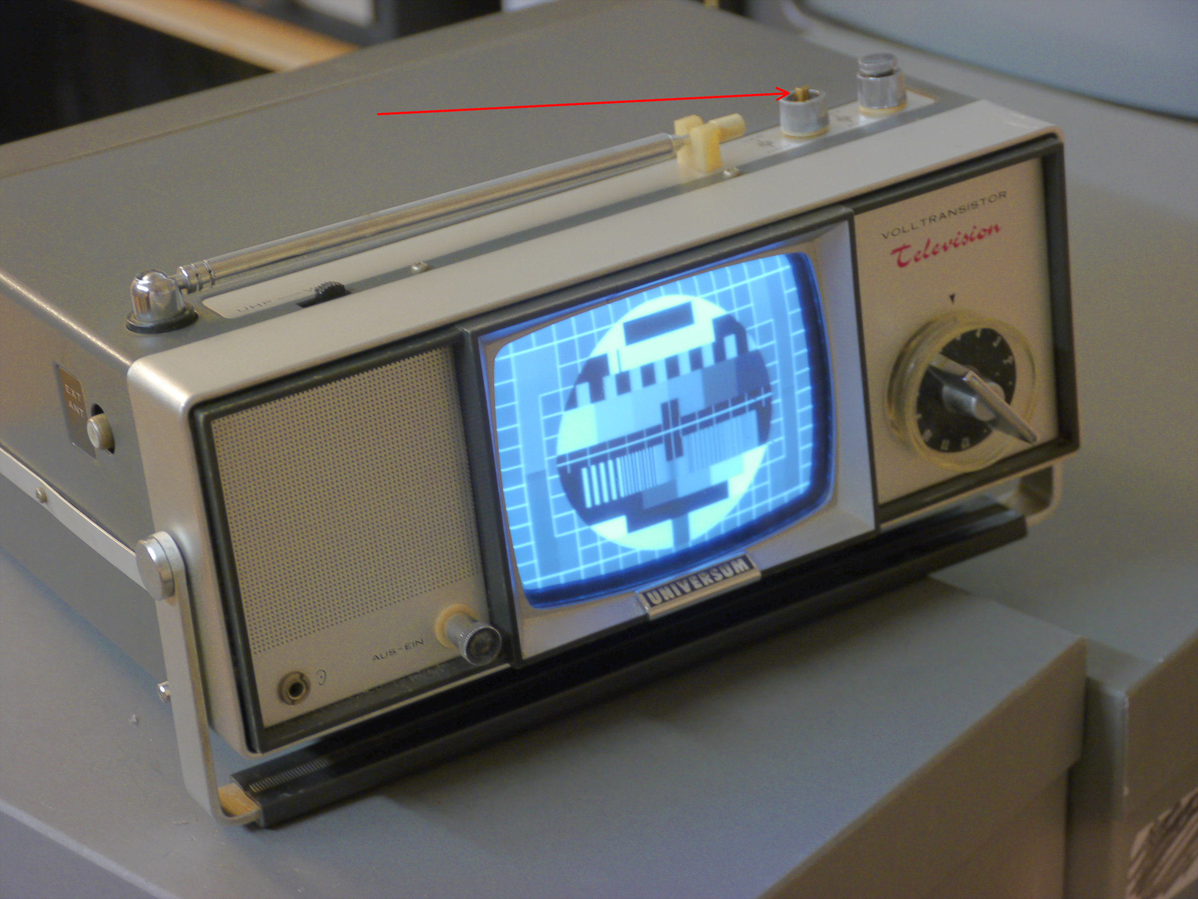

Il manque un minuscule bouton en plastique chromé sur l’un de mes mini téléviseurs N&B.
Bien sûr, j’ai recherché ce modèle de bouton sur différents sites web mais sans succcès.

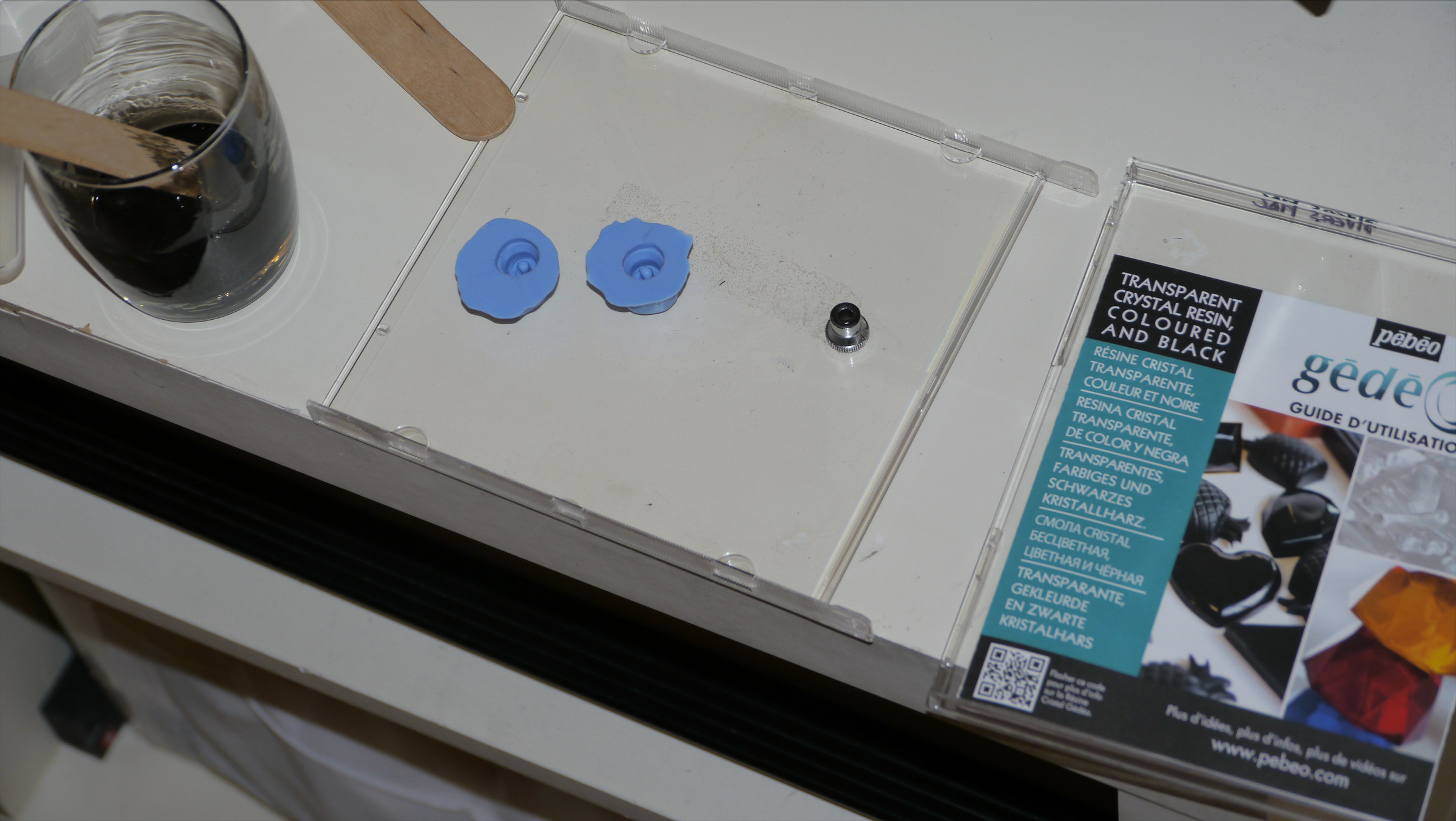

J’ai trouvé facilement un produit d’une célèbre marque de notre enfance : Pébéo. Il comprend deux pâtes complémentaires dont l’une est un durcisseur rapide. Il suffit de soigneusement procéder à l’amalgame de deux portions à part égale. Ensuite, il faut assez vite entourer l’objet en laissant bien sûr, un orifice pour y verser la résine.
https://www.youtube.com/watch?v=1rc_5BaPV0c
Cette étape est de loin la plus simple. J’ai toutefois veillé à poser le bouton à l’envers sur une plaque en plastique transparent (partie d’un boîtier CD) pour bien vérifier visuellement que la pâte à moulage soit correctement répartie.
En 10 ou 15 minutes à peine le moule est prêt et il est possible de démouler délicatement l’objet original.
Note : si possible, je conseille de réaliser simultanément plusieurs moulages à la fois. En général, il y a au moins un ratage. Mon résultat n’est d’ailleurs pas parfait mais il me satisfait quand même.

J’ai choisi une résine teintée en noir plutôt que transparente car elle pourra être ultérieurement utile pour d’autres types de boutons. Bien que je n’en ai pas eu recours, la résine epoxy solidifée peut être retravaillée comme du plastique dur ou de la bakélite.

  • le mélange très homogène : au moins 4 ou 5 minutes pour mélanger les composants sont nécessaires. J’ai pu constater qu’il est plus efficace de procéder en deux fois avec une pause de quelques minutes. Pas d’inquiétude : à la différence de la pâte à moulage, la résine est très longue à se figer puis durcir (des dizaines d’heures).
  • l’injection dans le moule. J’ai transvasé le mélange dans une pipette en plastique (type médicament liquide). Là encore, il est sage d’agir en quelques étapes pour éviter les bulles ou les débordements.

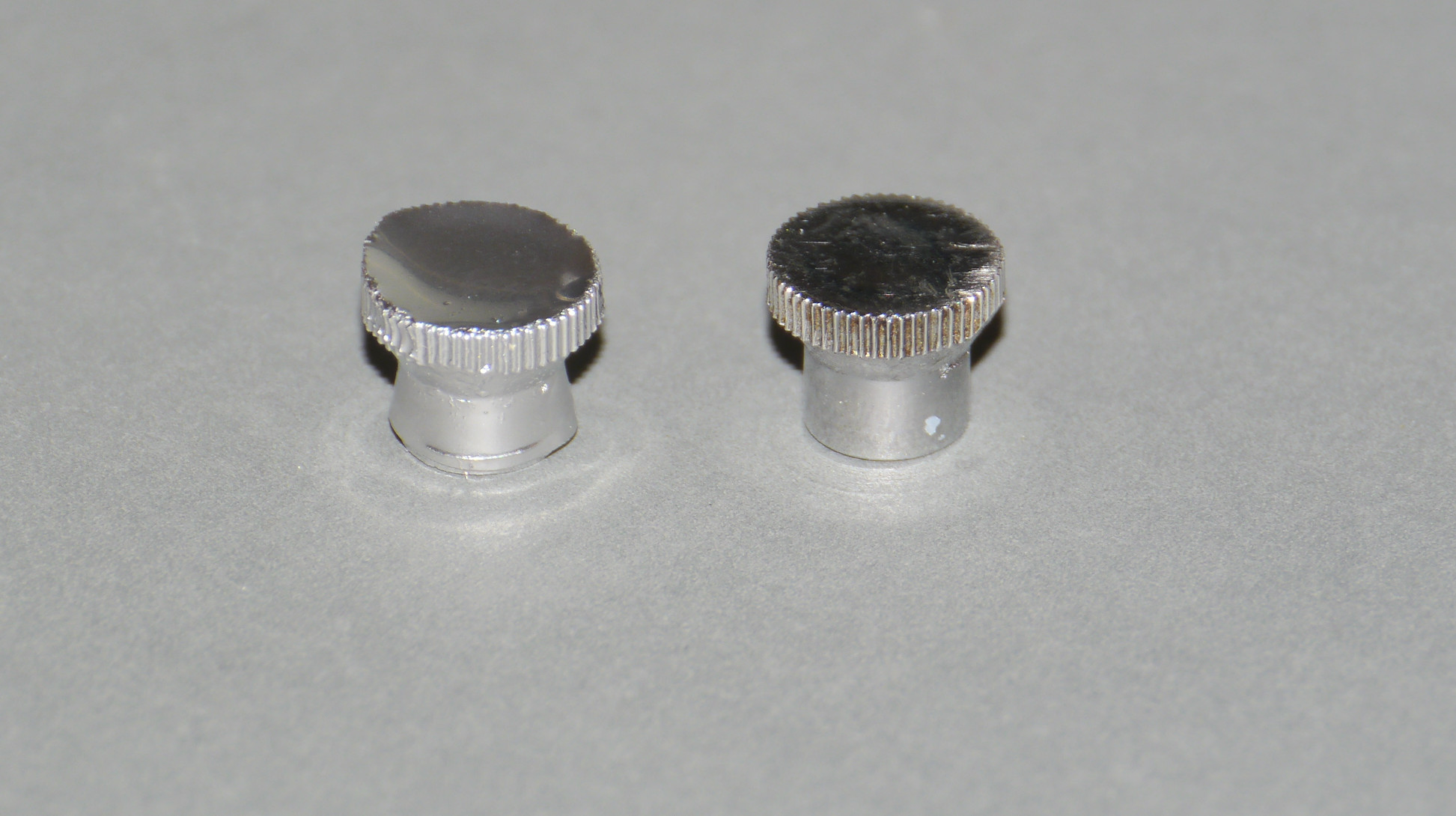

Des coulures de peinture peuvent apparaître. À gauche, le premier essai de copie, à droite, l’original.

Enfin, je n’ai pas eu à retravailler (l’orifice du bouton) le bouton cloné car j’ai pris soin de le renverser et de bien mouler le trou sur l’original.
Je ne prétends pas que le clone est parfaitement identique à l’original mais je crois qu’il fait assez illusion.
