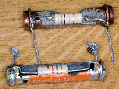

Refaire des résistances old style

A faire soi- meme ( voir vers la fin )
https://www.paraset.nl/aa/?page_id=102
J’adore ces bidouilles diy. On en trouve beaucoup sur les sites étrangers. Pourtant ici, chez nous les gaulois, on a le système D !
Il faut le faire, usiner une vielle résistance à la dremel pour lui en greffer une autre puis reboucher !
La résistance peut aussi être regarnie avec du mastic Sintofer pour carrosserie auto, que l’on peut poncer après.
Une résistance …
Oui, certes, c’est possible, et pourra paraître plus authentique…mais quid des qualitées diélectriques, et de la conductibilité thermique de cette substance !?
(Normalement, et pour une résistance, souvent soumise a des tensions élevés, et susceptible de chauffer, choses fréquentes en TSF, il faudrais a la fois un bon isolant électrique mais ayant une plutôt bonne conductibilité thermique )
Du ciment prompt ou du ciment réfractaire, une fois sec c’est un bon isolant électrique et cela supporte bien la chaleur
Ou du joint pour pot d’échappement, de tube de cheminée. On peut aussi isoler la R dans un thermorétractable si elle ne doit pas dissiper beaucoup de chaleur et qu’elle est soumise à une tension importante. Si la R doit dissiper des watt, il faudrait un tube métal et isoler la R et ses conducteurs. Le sujet est plus compliqué semble-t-il ?
