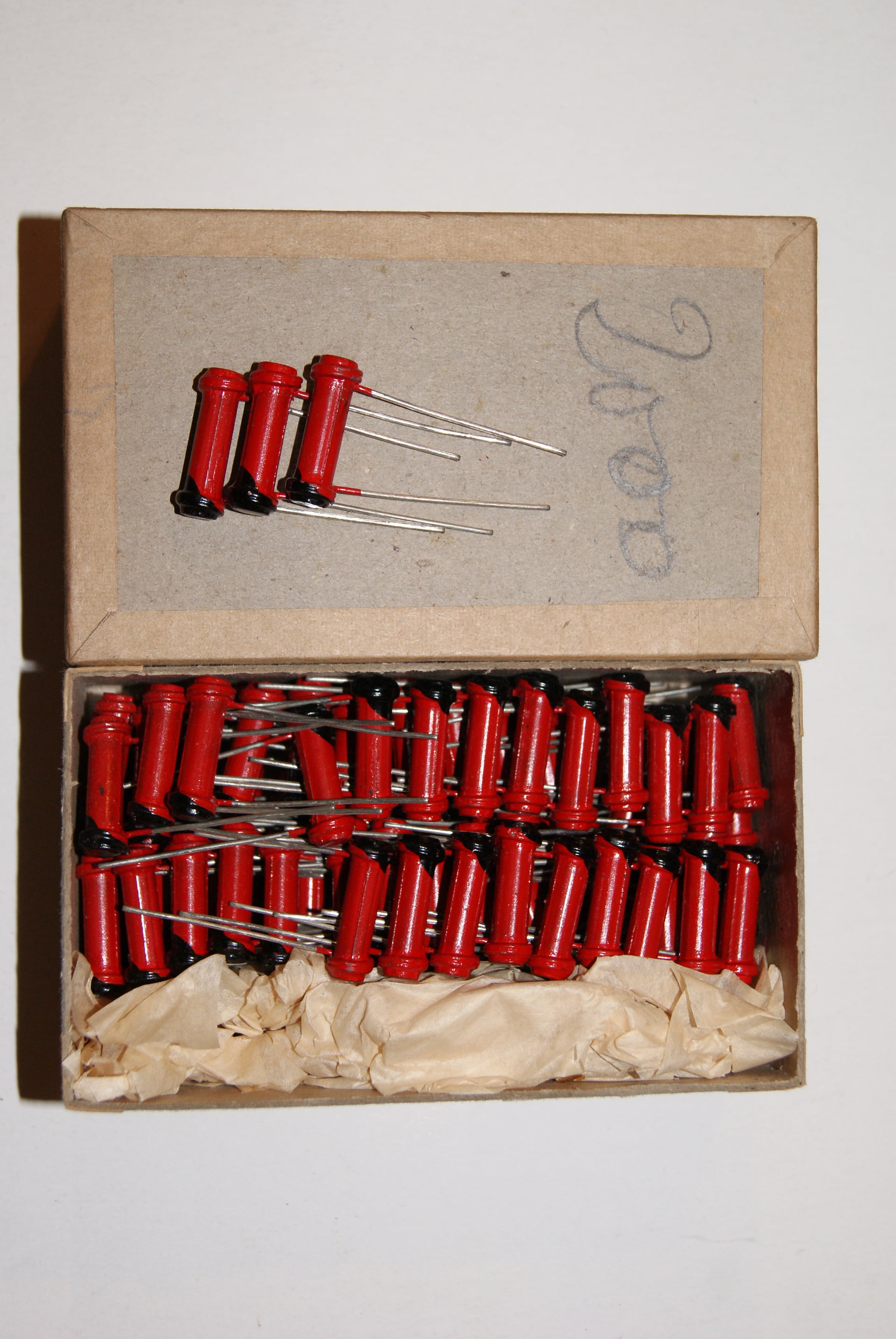

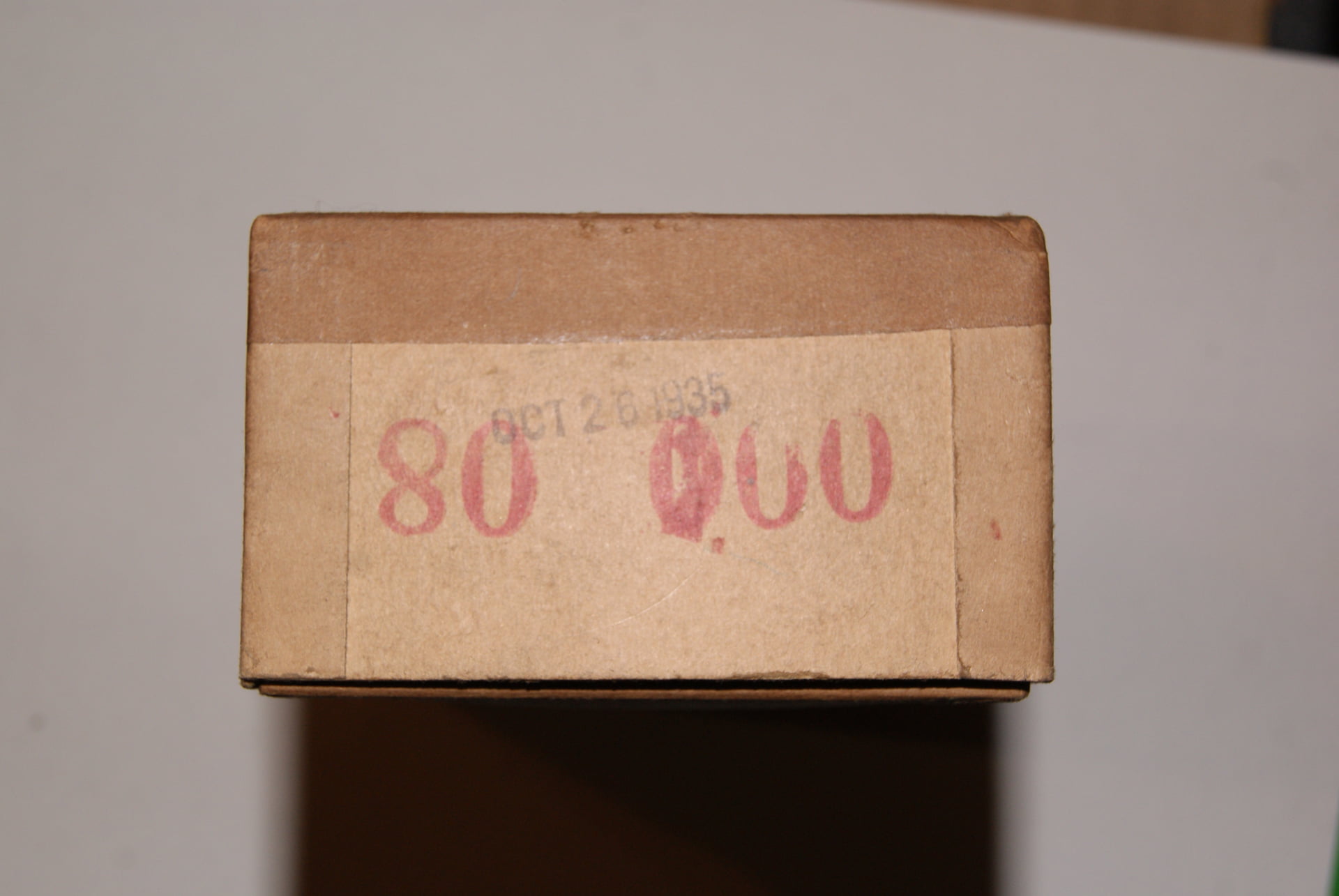

Bonjour.
ce type de résistance semble avoir été proposée en 1935 peut-être un peu avant, mais je n’en ai pas trouvé la pub dans les années 30 à 34.
j’ai des boites datées de 1935, et des sachets des années 40.
RADIOHM Sachets 1942 45
