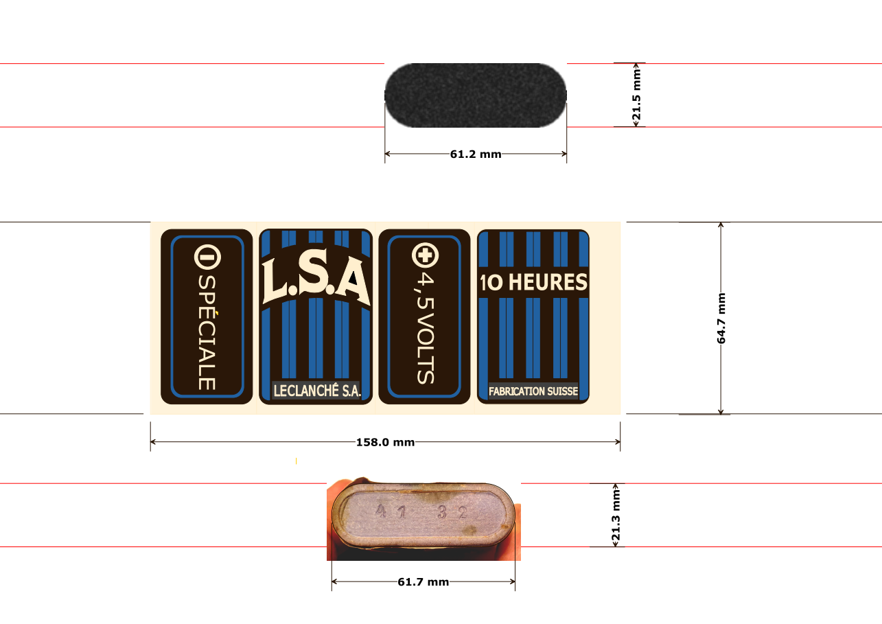

Refaire Pile Leclanché 4.5V pour polarisation poste batterie
Voici un travail qui a pris son temps mais qui au final m’a permis de cacher une pile 4.5V standart dans un décors d’époque de pile Leclanché.
Je vous mets quelques photos et le plan pour ceux qui voudrait refaire de même.
Je tiens à remercier HLJ qui ma donné des photos d’une vrai ancienne pile.
Bon weekend et bonnes bricoles

Salut Jean-Pierre,
Graphisme très bien reproduit, bravo.
Cependant un petit problème avec la couleur, ce n’est du jaune, mais du papier incolore légèrement jauni par le temps.
Les couleurs d’encre sont donc noir et bleu et le blanc du papier
Par solidarité avec les Ukrainiens.nes ? :thinking:
Je verrai plutôt cela ainsi, remplissage des surfaces de couleur jaune que j’ai rapidement fait avec pocket paint sur smartphone, pourrait être fait avec plus de soin avec l’ordinateur.
Bon, pour l’histoire du jaune, je me suis fait avoir…
Je vais corriger cela sur le plan, mais demain…
Voila la version finale avec un blanc cassé plutôt que le brun-jaune.
Bonne bricole !
Pile Leclanché 4.5V.pdf (2,2 Mo)

Re bonjour,
Après concertation avec @Jeanmonod_Henri-Louis j’ai encore corrigé un certain nombre de choses sur cette reproduction.
Cette fois-ci tout est en ordre, il n’y a plus qu’à vous lancer (si besoin)
Voici le pdf à l’échelle :
