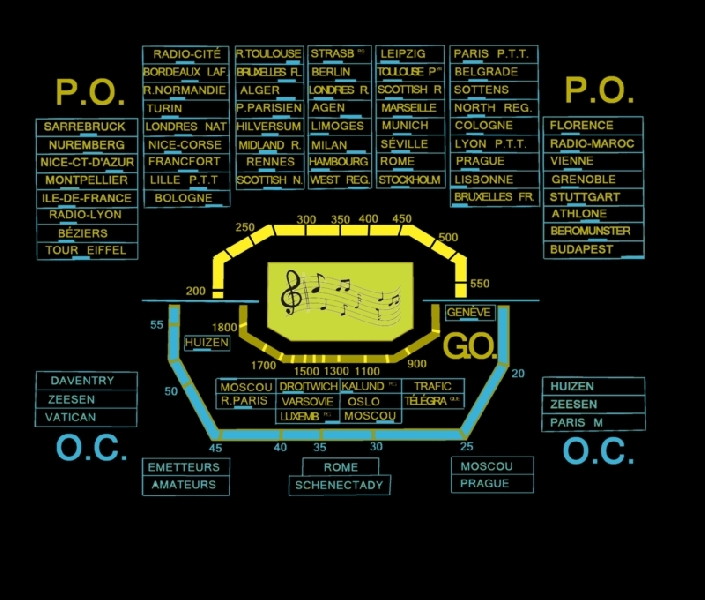

Une fois mon image “décalquée” et satisfaisante à mes yeux, je l’ai transformée avec un fond noir.

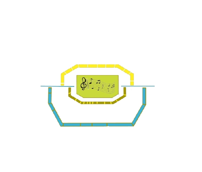

Parallèlement, j’en ai enregistré une autre version avec le fond transparent, et en ne gardant que les traits épais et le motif central.

La première image, imprimée sur papier photo de bon grammage, percée à l’emporte-pièce pour le passage de l’axe de l’aiguille, est collé sur la tôle (préalablement rénovée et repeinte quand même) avec quelques bouts de scotch double face.
La seconde image est bien sûr imprimée sur un transparent; j’ai réglé l’impression en diminuant le gamma et en augmentant saturation et contraste.

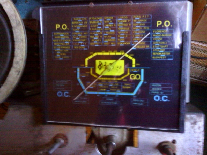

Il n’y a plus qu’à insérer le transparent, comme d’hab, entre deux plaques de plexi ou de verre de 2mm, en le centrant bien par rapport au fond collé.
La superposition de deux impressions, avec l’aiguille entre les deux, donne avec la parallaxe quand on regarde le poste un effet de profondeur qui restitue bien, je trouve, ce que devait être le rendu originel; pour autant, le fait de ne pas avoir dupliqué les “écritures” permet une bonne lisibilité.

Et le rendu final :
La profondeur rend mal sur la photo, mais en vrai elle y est!
