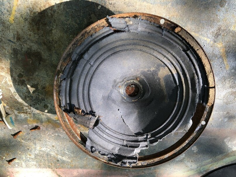

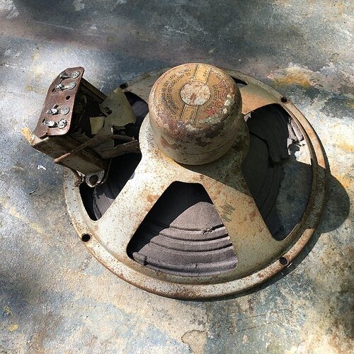

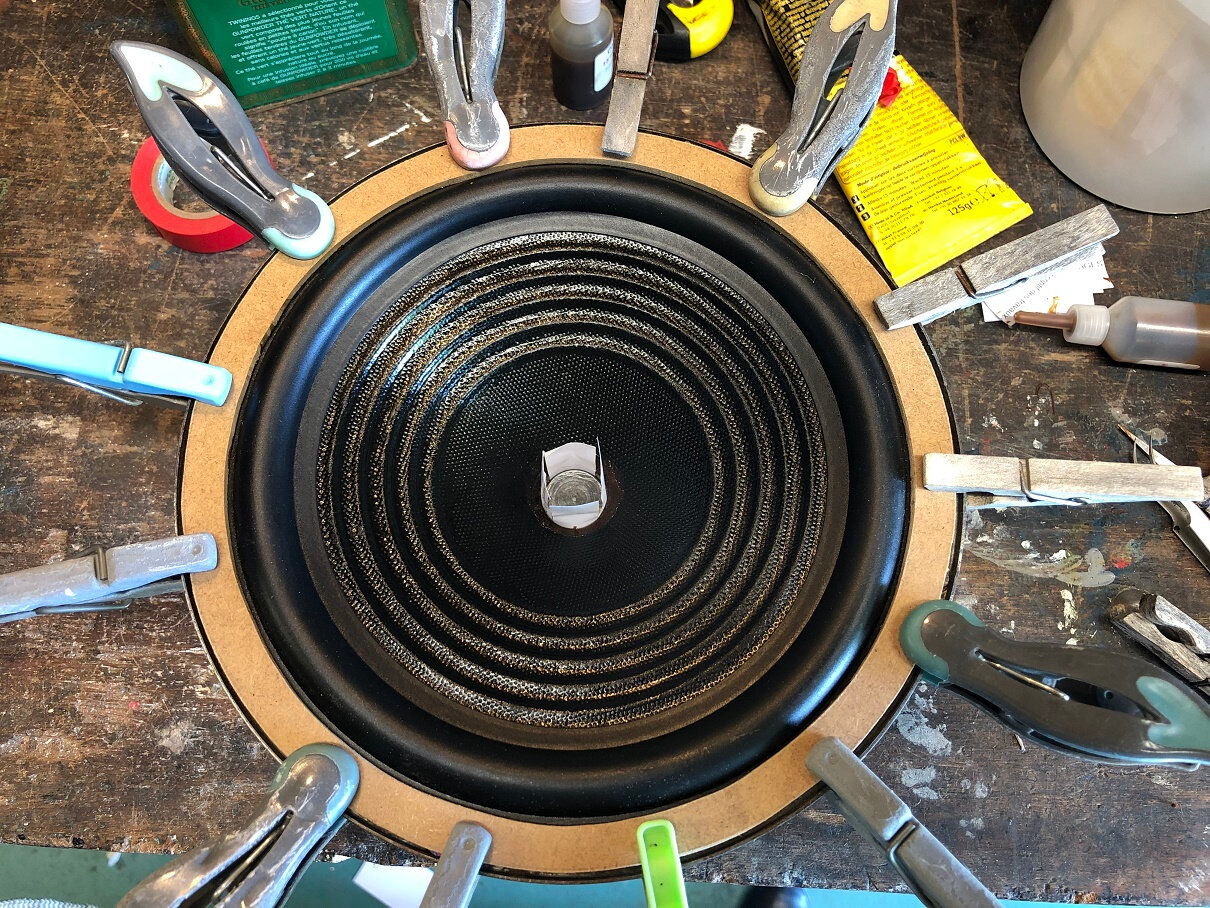

Ce WE j’ai attaqué ce cadavre, cela ne servait à rien de stocker « ça »:
Maintenant il ressemble à ça:

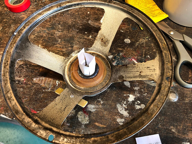

Il aura fallu 50cm de scotch découpé en morceaux de 2cm pour nettoyer l’entrefer, 1h d’huile de coude pour éliminer la rouille, une couche verni pour garder la patine et… 2 cloques aux doigts.
La restauration est envisageable car la bobine est intacte avec le spider. J’ai trouvé le reste en pièces détachées pour 35€.
Economiquement, c’est limite et le pari pas encore gagné. Mais je voulais essayer et m’exercer.
Suite dans une semaine. Bonne bidouille.
5 « J'aime »
Bon courage!!!

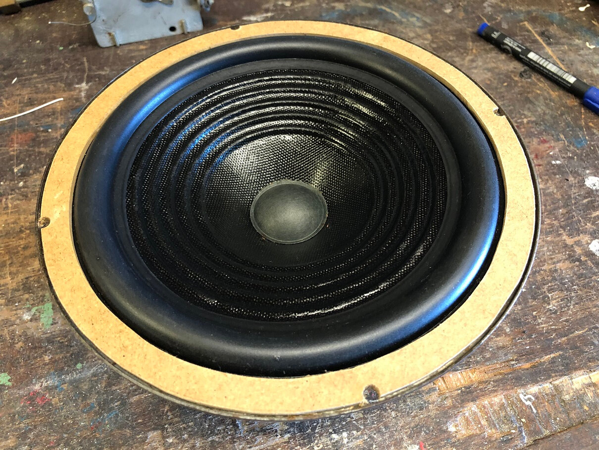

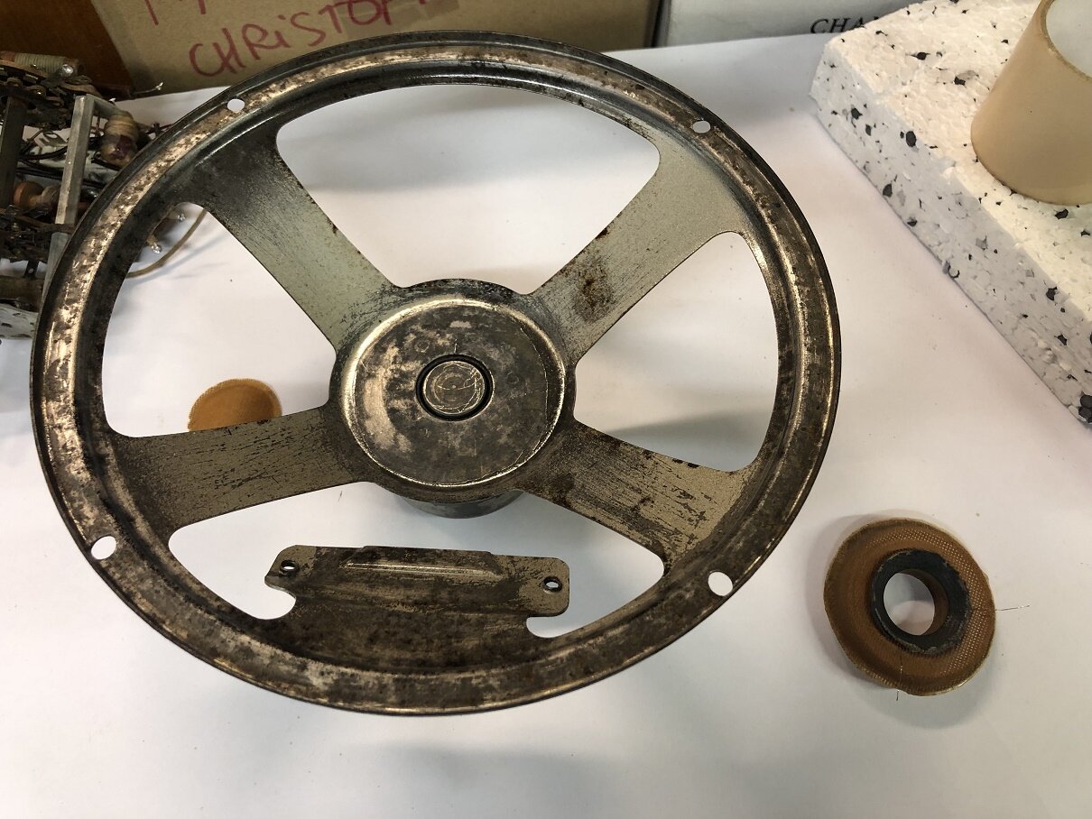

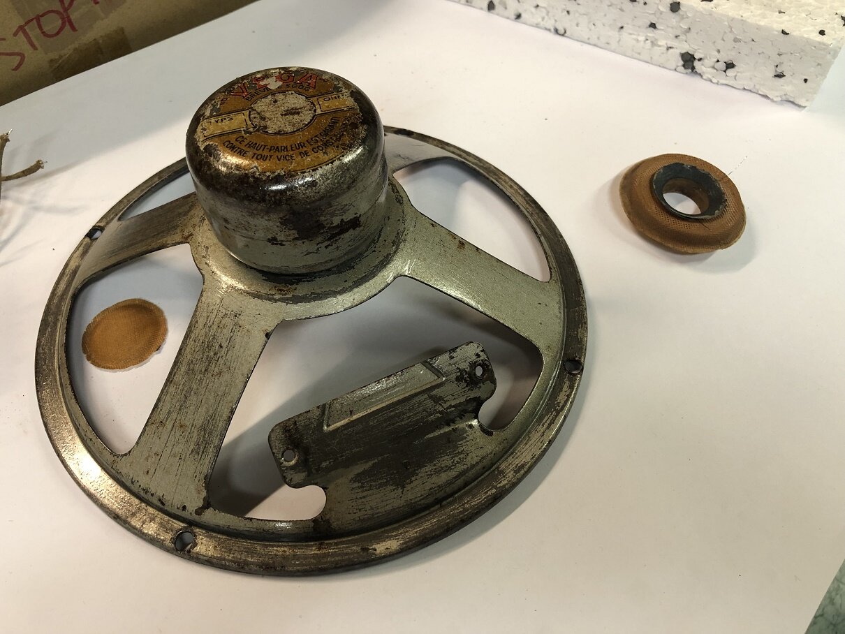

Pièces reçues et installées. Le facteur chance était de mon coté, la hauteur du cone correspond avec le saladier… Photo des étapes. J´ai viré le support du transfo.
Une découpe maison du cerclage fait l´affaire, vu le prix lunaire des entretoises en carton.
Fini. Yapluca lui trouver une radio…
