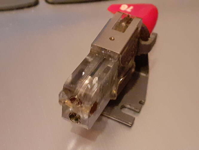

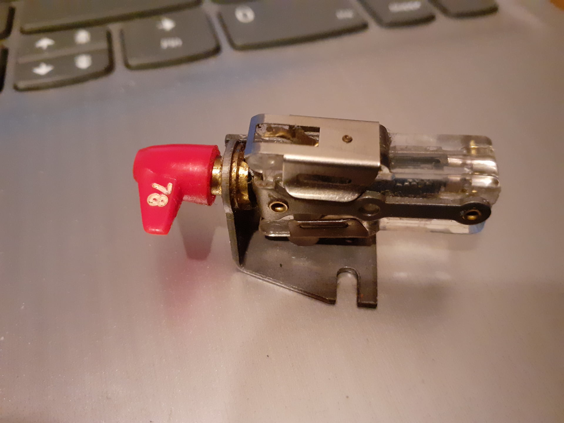

Bonjour a tous et bonne année !!!
Qui aurait une idée de la réf de cette cellule !!
Philippe
Trouvée seule ou montée sur électrophone ?
Dans le second cas des photos de la platine tourne-disques pourraient donner des indices …

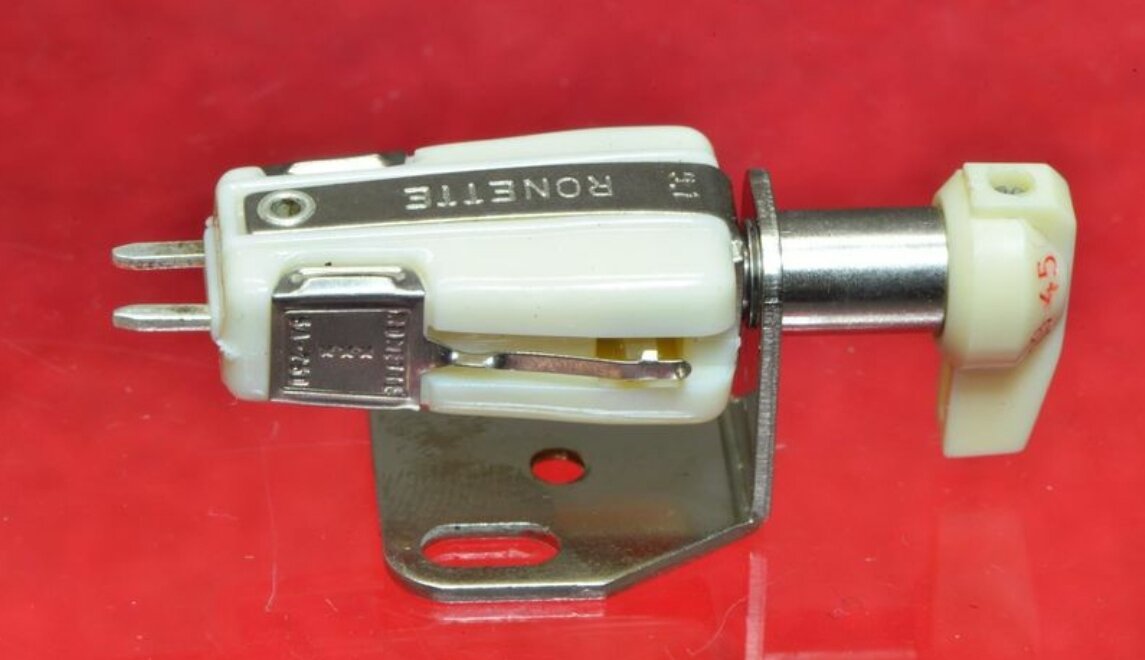

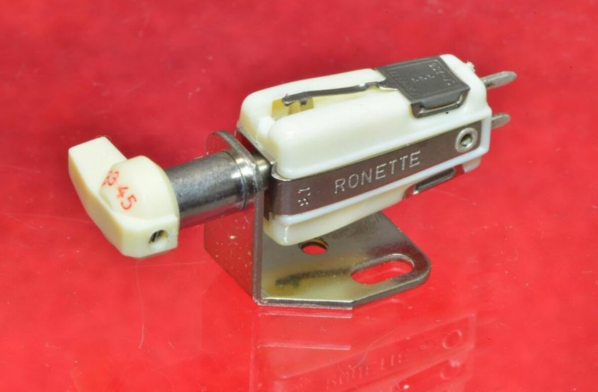

Mis à part cela c’est une cellule aux fixation standard qui pourrait être remplacée par une Ronette DC - 284 de ce genre :
cellule seule, sans électrophone, oui ça ressemble a ça mais la mienne est « femelle » et aucune inscription dessus, même pas un début de n° ou de réf !!!

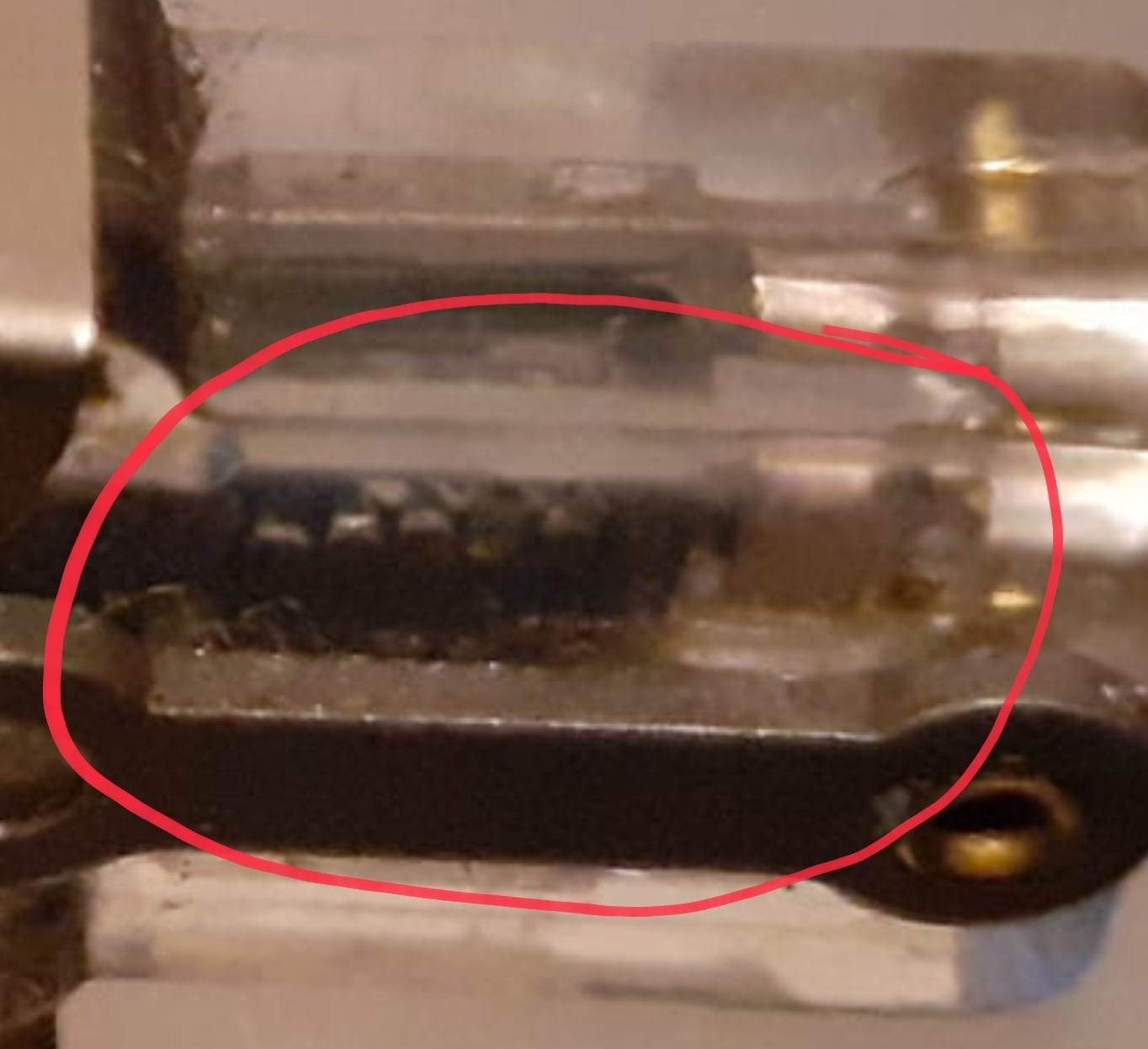

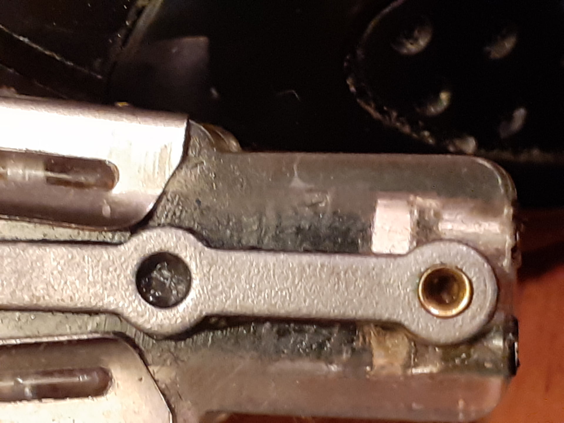

Pourtant on semble deviner quelque-chose ici … ?
Oui, il semble, mais non malheureusement

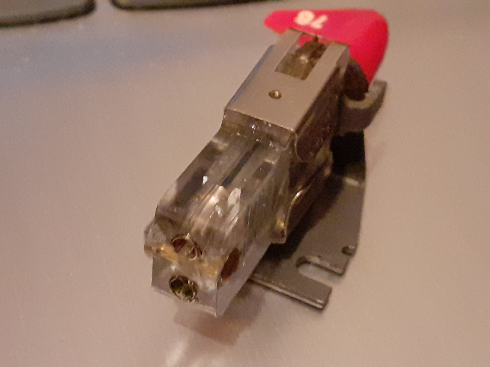

Il s’agit d’une cellule Pathé-Marconi dont la référence du saphir est RC5 (en diamant c’est RC6).
Merci pour cette réponse,

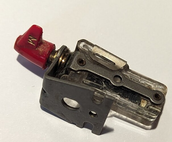

C’est la celle RC de chez Pathé Marconi, qui a été par la suite remplacée par les versions enfichables: MC pour la mono, et STC pour la stéréo. J’ai les pointes de rechange à dispo, et quelques cellules RC aussi.
Vous pouvez aussi la remplacer par une Ronette TO-284 comme montré plus haut, ça marche très bien et les saphirs sont plus courants que les anciens MC/RC à clipser.

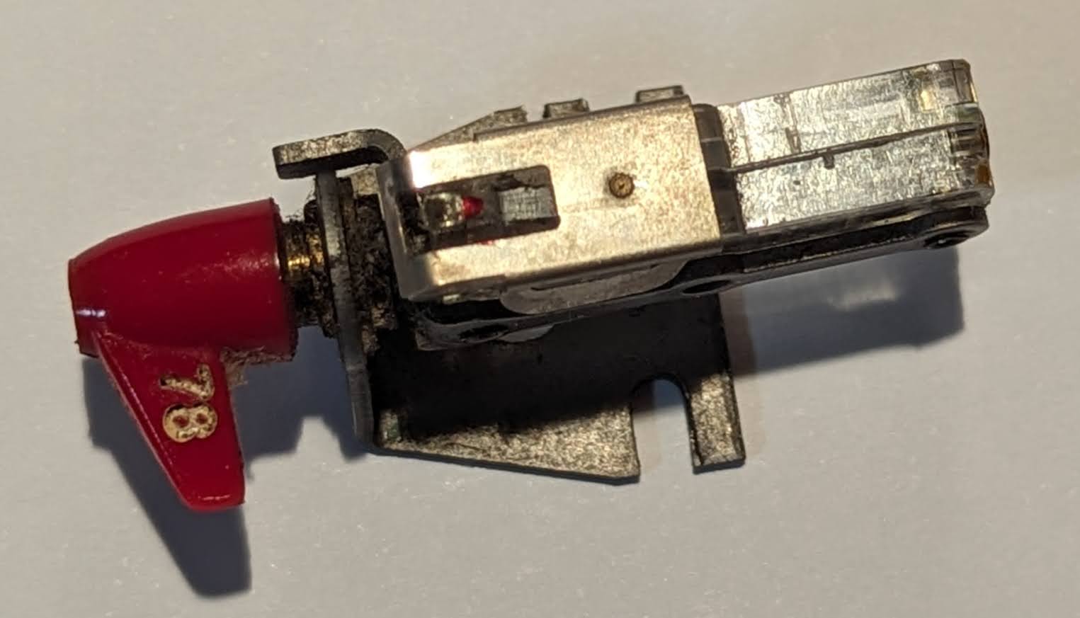

Je recherche une cellule Pathé Marconi type RC complète de ce type :
Auriez vous cela ?
